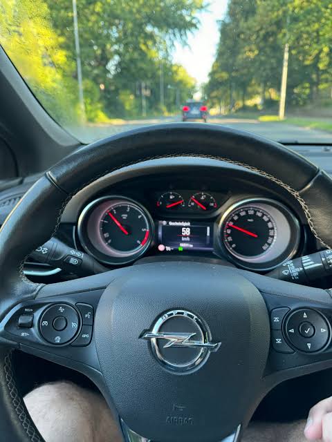

2017 mallisessa Innovationissa alkaa kulumaan vasemmanpuolimmaisista ratin napeista pinta pois.
Vaatiiko muuta kikkailua nappulapaketin vaihto, kuin airbagin irrotuksen kiinnikkeistään?
Onko tuo nappulapaketti miten kiinni?

Jos löydät jostain uudemman mallin nappulat hyvään hintaan niin kerro ihmeessä. Kyselin marmorilta jokunen aika sitten, niin hinta osalle oli 375eascona_c kirjoitti: 14 Heinä 2026, 11:36 2017 mallisessa Innovationissa alkaa kulumaan vasemmanpuolimmaisista ratin napeista pinta pois.
ascona_c
- Viestit: 9729
Re: Astra K
juhazz kirjoitti: 27 Heinä 2026, 21:16Jos löydät jostain uudemman mallin nappulat hyvään hintaan niin kerro ihmeessä. Kyselin marmorilta jokunen aika sitten, niin hinta osalle oli 375eascona_c kirjoitti: 14 Heinä 2026, 11:36 2017 mallisessa Innovationissa alkaa kulumaan vasemmanpuolimmaisista ratin napeista pinta pois.
Onko tuo nappulapaketti miten kiinni?jäi vaihtamatta.
Käytettyjä ehjiä olen katsellut, kuten tässä saksasta:
https://www.ebay.com/itm/397652113450?_ ... earch=true
Suomen purkaamolta saisi 150tkm ajetun siistin ratin kaikkine nappeineen n.120€
Se kulumisongelma on vain tuon mallin napeissa.
1.0 -koneisissa on eri napit, ja kestää. Sitten joskus v.2019 vaihtui uudemman mallin napit tilalle, missä on ohjauspyörän lämmittimen nappi mukana. Samanlainen kuin B-Insigniassa. Tämä malli osoittautunut myös kestäväksi.

ascona_c
- Viestit: 9729
Re: Astra K
Eli siis tällaiset napit?juhazz kirjoitti: 30 Heinä 2026, 16:38Tuo ebaysta linkattu on se vanhan mallisilla painikkeilla. Tuosta hieman uudempi on pyöreällä painikeosalla ja siinä ainakin vakkarin vipu kuluu huonoksi.ascona_c kirjoitti: 27 Heinä 2026, 22:50juhazz kirjoitti: 27 Heinä 2026, 21:16Jos löydät jostain uudemman mallin nappulat hyvään hintaan niin kerro ihmeessä. Kyselin marmorilta jokunen aika sitten, niin hinta osalle oli 375eascona_c kirjoitti: 14 Heinä 2026, 11:36 2017 mallisessa Innovationissa alkaa kulumaan vasemmanpuolimmaisista ratin napeista pinta pois.
https://encrypted-tbn0.gstatic.com/imag ... OOMh8&s=10
Näitä ei ole tullut vielä kuluneena vastaan, mutta näemmä kuluu siis nämäkin.
Tässä se kestävin, malli (1.0):
https://i.ytimg.com/vi/HtIH48JiHR4/maxresdefault.jpg
Tuuria vaiko sattumaa että yhtään kulunutta 1.0 nappia ei ole tullut missään vastaan.
