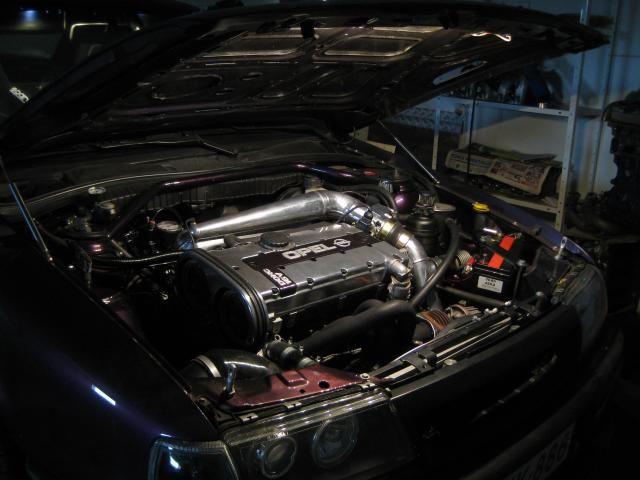

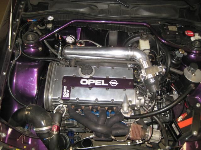

Vanha suutintukki ei siis enää mahtunut paikoilleen, joten myös polttoaineen paineensäädin menee uusiksi koska viimeksi oli käytössä säätökansi orkkissäätimessä/suutintukissa. Aikanaan käytössä ollut erillinen Malpassi ei myöskään käy koska letkuja ei saa kiinnittää klemmareilla, varsinkaan painepuolta.
Joten Finjectorilta tuli tuollainen Bosch säädin säätökannella ja pultattavilla liittimillä:
Tuon kun saa paikalleen ja letkut siihen tehtyä alkaa imupuoli olemaan kasassa

Nyt olis imupuoli kasassa ja paineet polttoainelinjoissa. Muutenhan toi olis pikkusipistelyn jälkeen starttauskunnossa mutta ei toi turbopaja näköjään saa hommattua mulle sitä pakopesää

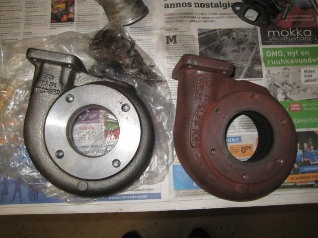

Joo mut mulla oli diili ton paikallisen pajan kanssa kun syksyllä vaihdoin pakopesän isompaan että saan veloituksetta vaihtaa vielä isompaan jos tarvetta on.
Nyt on kaksi kuukautta odoteltu eikä sellasta tunnu löytyvän joten tarvii varmaan kysellä muualta. Olishan KKD:lläkin noita hyllyssä.
- Viestit: 5528
- Paikkakunta: Pori
Re: Thistle Thunder, Vectra A Turbo FWD --585hv--
Soitin päivällä Turbotekniikkaan, käskivät soittaa KKD:llemulkkari kirjoitti:kai sä nyt suoraan turbotekniikalta olisit saanut sen heti, sen pakopesän

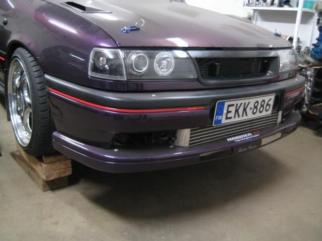

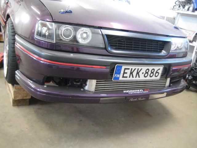

Tuosta verkkomaskista oli joskus puhetta ja se ei kaikkia miellyttänyt, tilasin FK:ltä tavaraa ja siellä oli tollanen A2 Vectran merkitön maski 7,40e tarjouksessa joten otin sellasen kun ei ollut hinnalla pilattu:
Oikeasta yläkulmasta joutui leikkaamaan ripoja vähän pois että mahtui paikoilleen. Olisko toi hyvä noin vai leikkaisko koko ritilän pois ja verkko tilalle kun sellainen mahtuisi sinne ehjänä? Kehys tietysti vedetään korin väriin.
Se on just eikä melkein.

Näin se homma toimiivectraTBO kirjoitti:kai sä nyt suoraan turbotekniikalta olisit saanut sen heti, sen pakopesän Soitin päivällä Turbotekniikkaan, käskivät soittaa KKD:lle Tilasin KKD:ltä nyt sitten uuden pesän. Toi vanha 16 pesä on kaupan sitten kun saan uuden tilalle.

Viikonloppuna leikkasin sen lopun ritilän irti siitä maskista, oli sen verran rivon näköinen kun sieltä yläkulmasta puuttu pala. Ajattelin jättää sen auki eli ilman ritilää/verkkoa koska puskurin aukossakaan ei ole mitään:
Maanantaina tuli KKD:ltä uusi pakopesä, pakoputken laippa oli eri pulttijaolla muuten bolt-on:

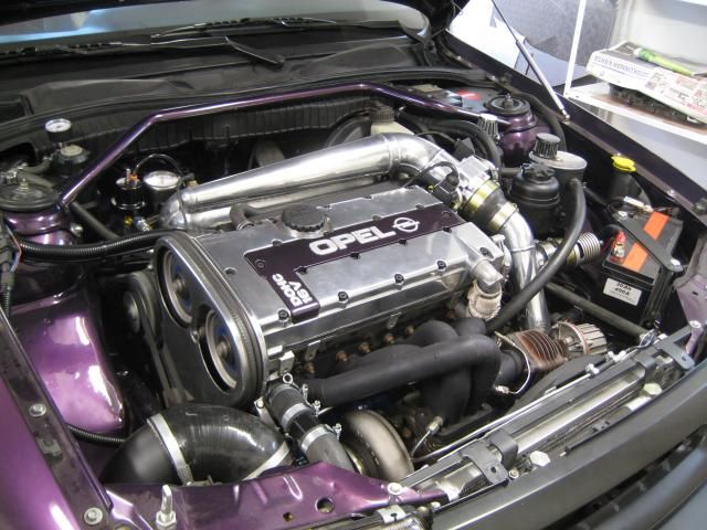

Eilen pikkusen kasausta ja tänään savut:
Muuten pelaa mutta uuden polttoainesäätimen toiminta on vähän erikoista. Alipaineletkun irrotus ei vaikuta paineeseen mitenkään. Alipainetta on imusarjalta tulevassa letkussa reilusti. Jos laittaa säätimeen alipaineletkunpätkän ja imaisee siitä ja laittaa kielen letkuun niin pitää alipaineen eli ei vuoda. Myöskin polttoaineen paine laskee aika nopeasti moottorin sammutuksen jälkeen
