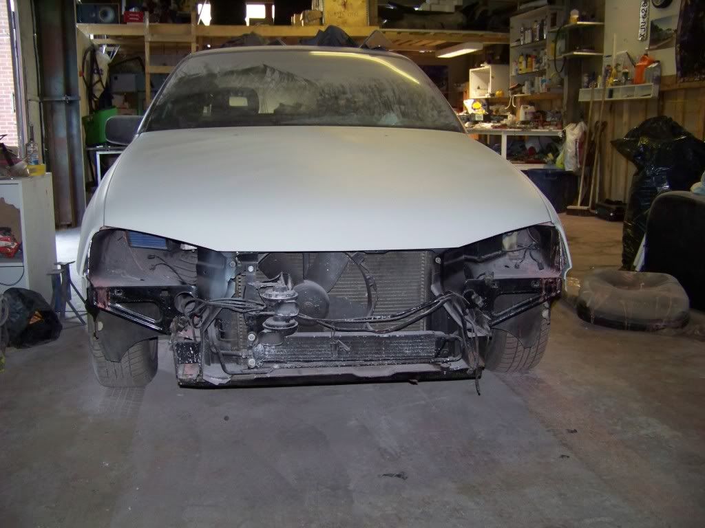

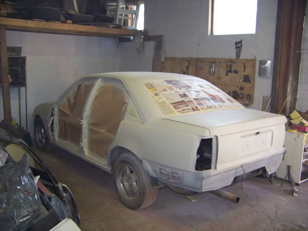

Kaivetaanpas tämäkin rojekti esille. Hieman oli kipinä hukassa mutta nyt kun autoa tuli käytettyä pihalla nii sieltähän se kipinä viimein löytyi.
Molemmat kyljet alkaa oleen suorat pientä viimeistelyä vielä ja pohjamaali pintaan.
Absien kanssa on vielä pieniä ogelmia mutta eiköhän nekin kuntoon tule.
Pakoputki on vielä tehtävä kunnollinen (alla nyt hätänen kötöstys)
Ja pari kuvaa
Linkki
Linkki

Pikkuhiljaa
Linkki
Linkki
