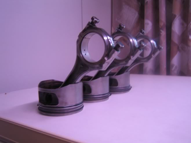

viikko sitte sain leimaan tämänkin, männät ja veivit on kiillotettu. Nyt on lohkon ja kannen ehostaminen meneillään...pitää kuvia myöhemmin laittaa.

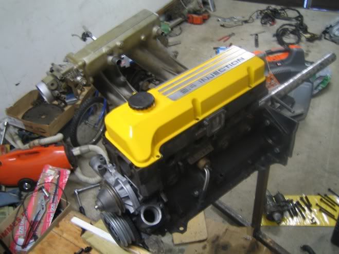

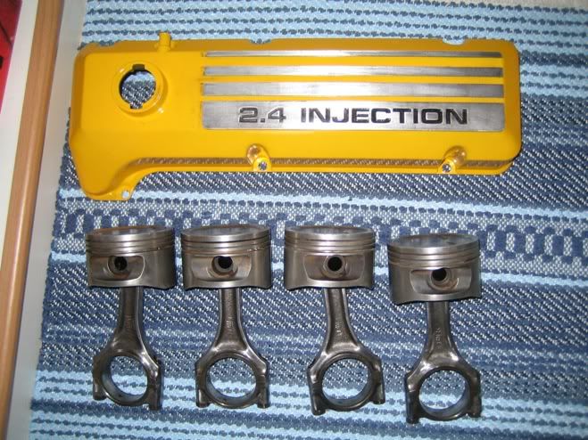

Voiskait tuota pistää päivitystä pitkästä aikaa siitä mitä on talven aikana jykerretty

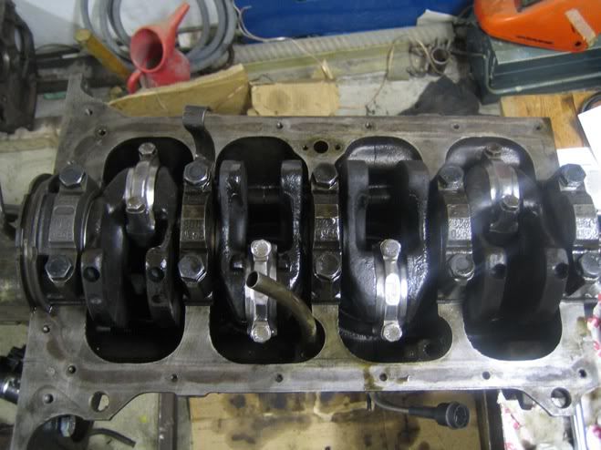

Kasasin nuo 2,4 sisuskalut timmimpään 2.2 lohkoon, kiillottelin ja tasapainotin veivit, männät sorvasin 2,2 männänrenkaille sopiviksi ja ne myös tasapainoon. Sitten kasailin uusilla laakereilla.

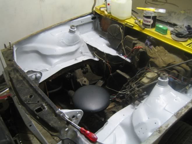

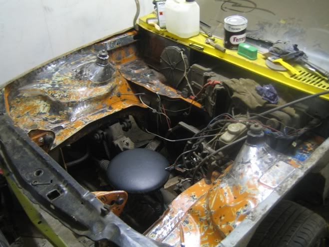

Seuraavaksi piti tuo tikkurilan värikartta konehuone siistiä yksiväriseksi

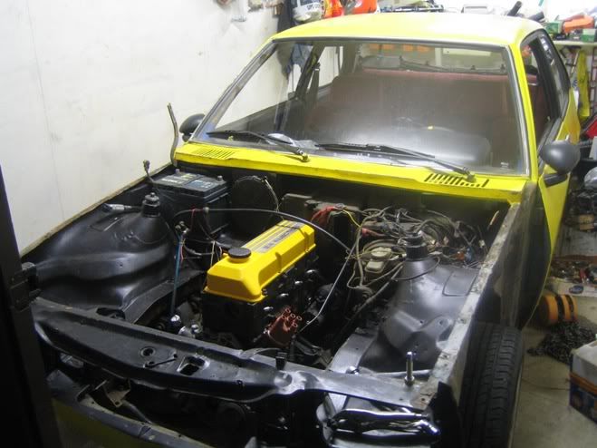

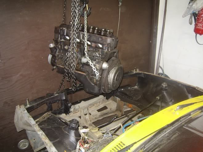

Sitten ei muutakun uutta konetta pesään
Nämä on sitten vanhempia kuvia jossa vielä aika kesken eräinen nyt on aikalailla pakosarjaa vaille valmis jos vaikka vkloppuna savut sais

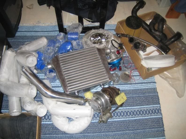

Asco vainaa on levällään tallissa joten piti ostaa motivaatio osia
Vielä pitäs hommata megasquirt ja seoksien vakoilu välineet...
