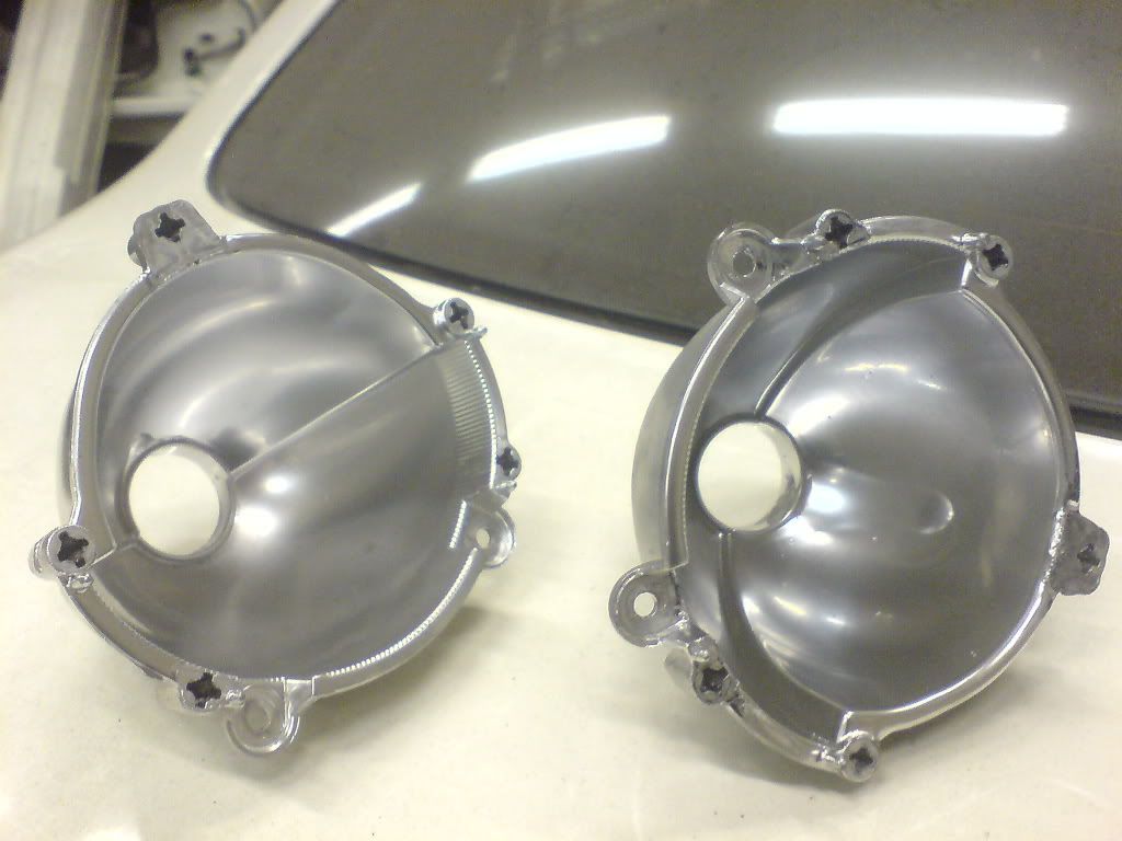

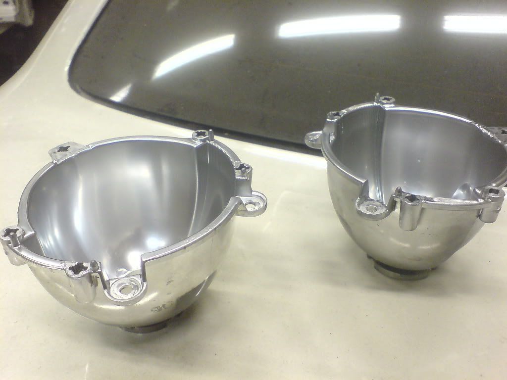

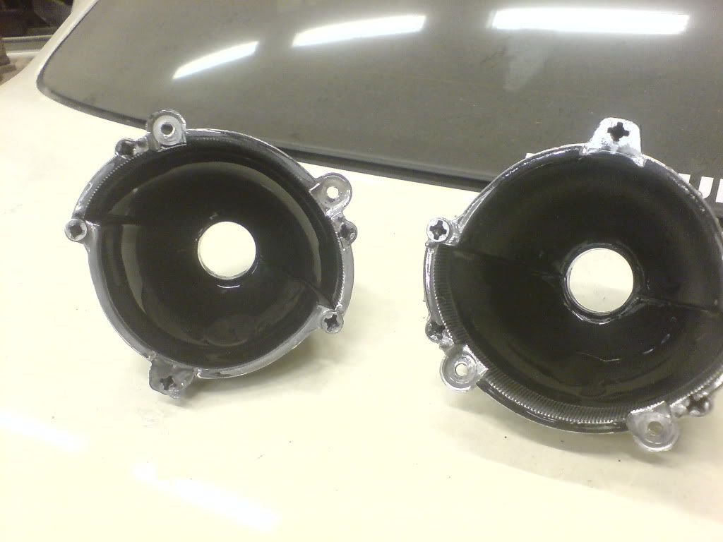

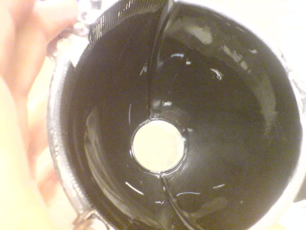

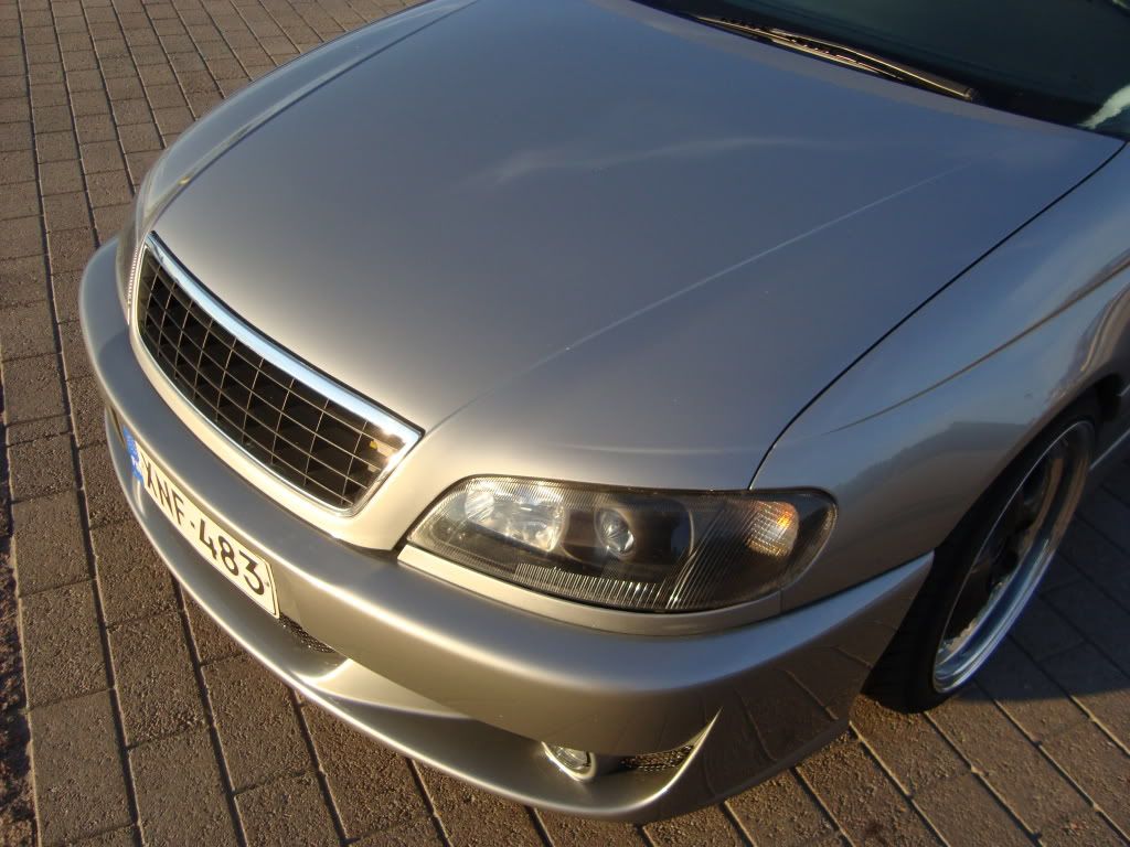

Aikaisemmin asennetut B1 umpiot ei oikeen sopineet tuon uudemman konepellin kanssa joten ostin hellan B2 xenon umpiot. Xenonien heijastinpinnoista oli kuitenkin "kromit" aika kulahtaneet eikä valoteho oikeen vastannut odotuksia.
Purin umpiot ja hioin vanhat pinnat mataksi. Maalasin testimielessä heijastimet kromimaalilla. Näytti siltä että vannehopeassakin on enemmän kiiltoa
Ei niillä mitään nähnyt vieläkään!
Purin umpiot uudelleen ja lähetin heijastimet eräälle "kromipintoihin" perehtyneelle henkilölle. Ei niihin ihan alkuperäisiin verrattavaa pintaa tullu mutta valoteho parani huomattavasti.
Samalla maalasin kaikki turhat kiiltävät pinnat mustaksi. Joku oli aikasemmin niitä yrittäny maalailla eikä ollut viitsiny purkaa umpioita kokonaan joten jälki oli sen mukaista. Suojateippi oli purrut liian kovaa pitkän heijastimeen ja pinta oli osittain jäänyt siihen kiinni
Ennen kasausta kiillotin vielä lasit ja korjasin korkeussäädön. Taitaa aika monessa olla noi säädöt hajalla. Tosi haperoa muovia. Nyt ne on metallia
Pari kuvaa heijastimista:
Maalatut pinnat on sitä kromimaalia

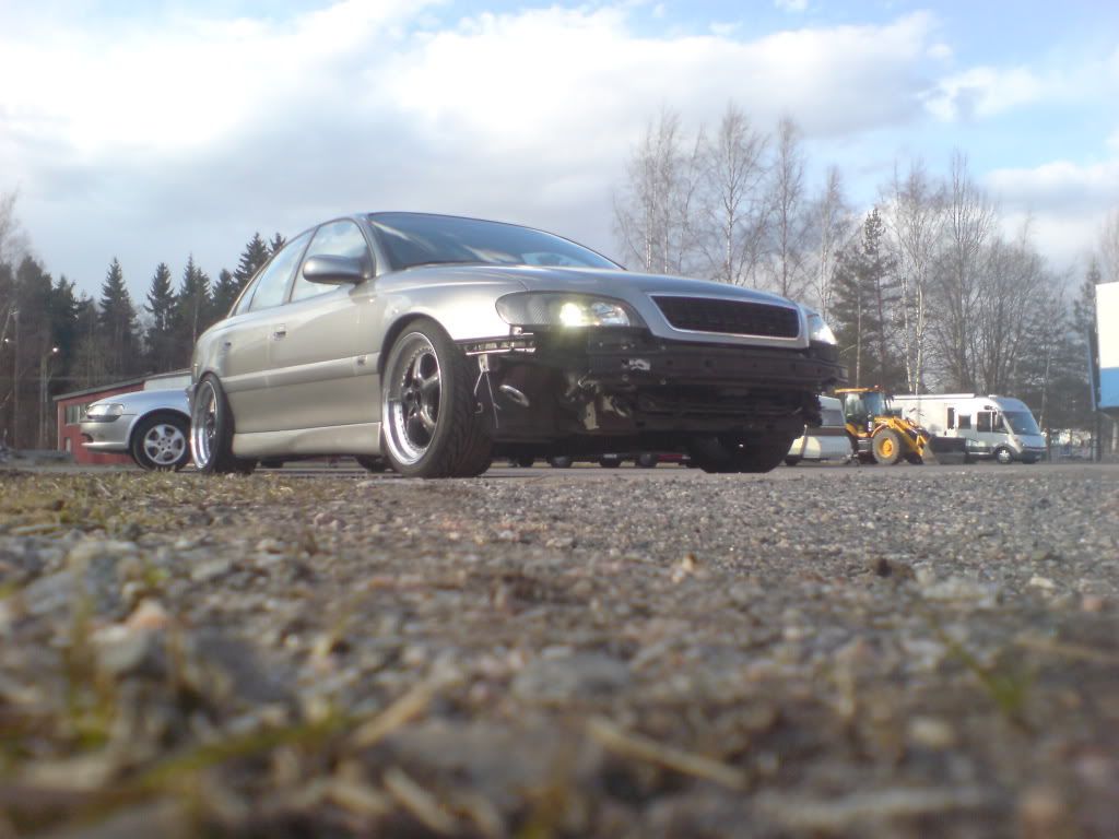

Olihan se sielä juu parkissa
Etupuskurille kävi niin mukavasti että pakittaessa siitä tuli kakkosnelonen läpi
Nyt on uusi puskuri tilauksessa. Jos parin viikon päästä saisi taas ehjän näköseks. Tullu tehtyä vähän jotain muutakin. Täytyy laitella kuvaa myöhemmin.

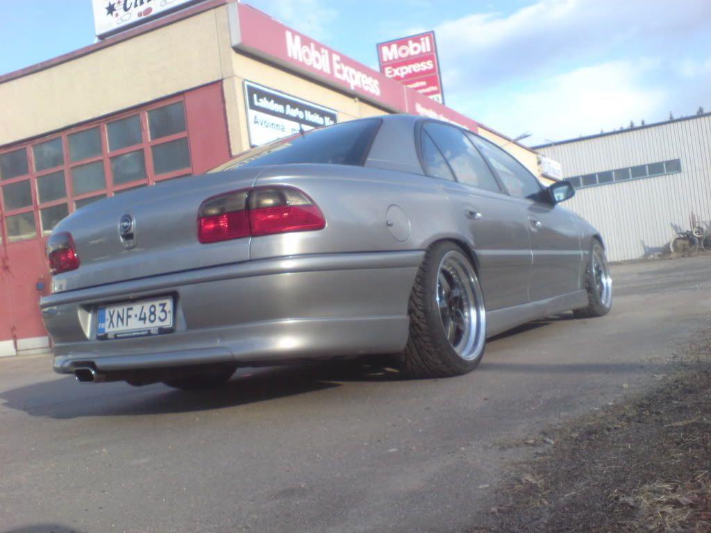

Tuli pestyä auto pitkästä-aikaa.
Puskuri pitäisi tulla tälläviikolla. Pääsee eroon tosta "lahtituninkista"
Ostin myös Irmscherin lipan kontin päälle. Jos ne vaikka saisi ensviikolla kiinni.
Ehdotuksia millaset valot laitan lipan jarruvaloon? Orkkisledit oli päässy liikahtamaan, kun purin sen niin ledirivistön piirilevy ja johtimet meni hajalle. Ei löydy kiinnostusta alkaa korjaamaan on meinaan aika kotikutonen viritelmä
Miltähän sellanen valonauha näyttäisi?

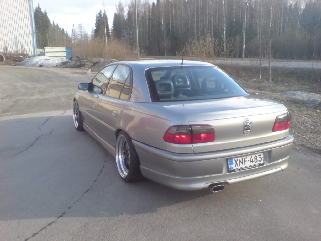

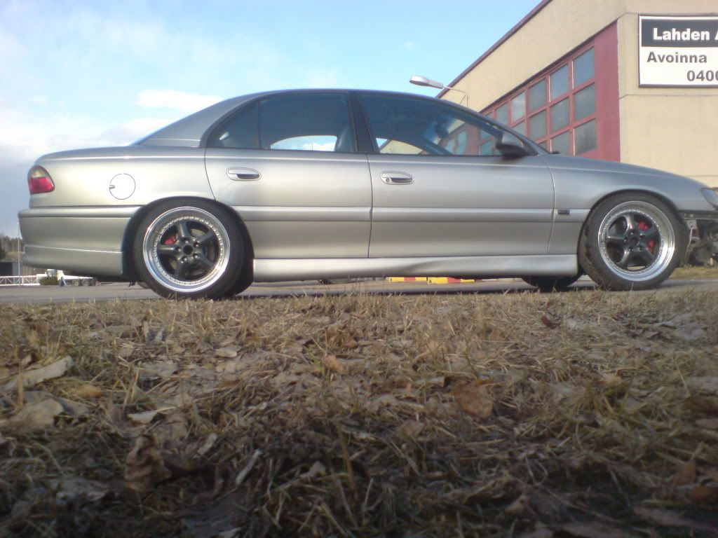

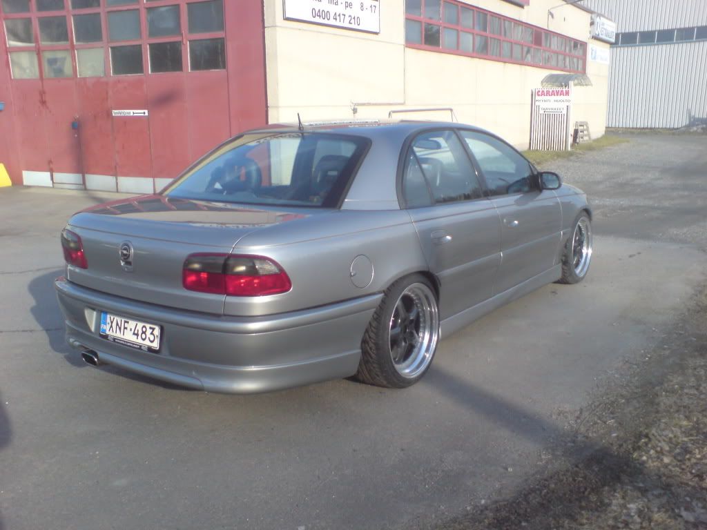

Jos tätäkin välillä päivittelis. Puskuri on ollut jo jonkinaikaa paikallaan. Samalla kontinpäälle asentui Irmscherin lippa. Täytyisi jonkunlainen valo saada ton lipan jarruvaloon. Vanha valorivistö oli ihan vinossa ja kun sen avasi niin se meni ihan palasiksi
Onko ehdotuksia millaisen valon sinne saisi hyvin sopimaan. Vissiin on saatavilla jotain valonauhaa? Mitenhän sellanen toimis..
Tuossa parit kuvat kerrankin kaikki osat mukana

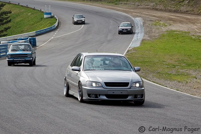

Tuli käytyä ahvenistollakin koittamassa miten taittuu
Hyvinhän se tuntui taittuvan vaikka pyöränkulmat nyt olikin vähän pielessä.
Parhaaksi ajaksi sain 1.43.1 kaks päällä
Kenes tuo b-kadetti on? Tuntui sekin liikkuvan ihan hyvin

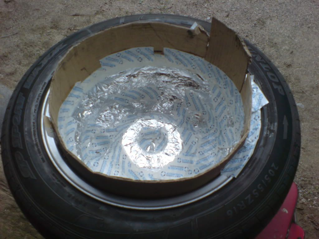

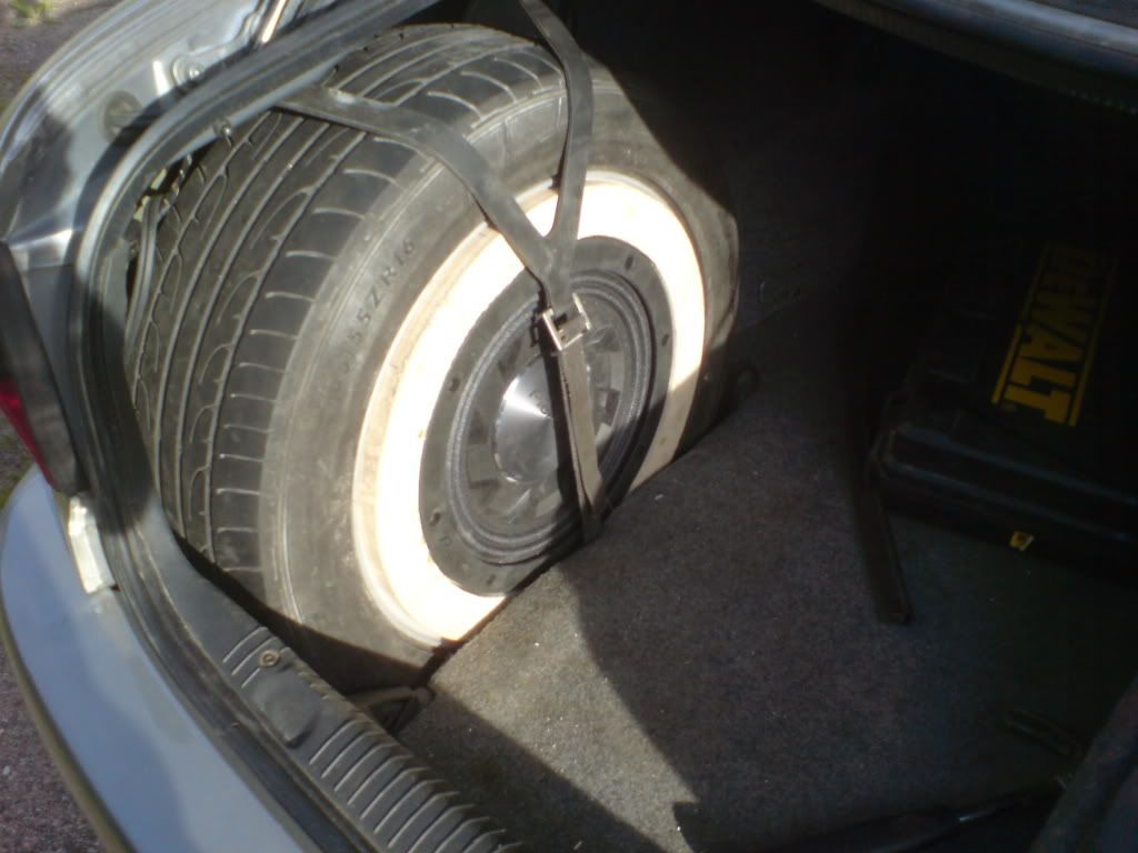

Noniin. Taas on jotain pientä tullu tehtyä.

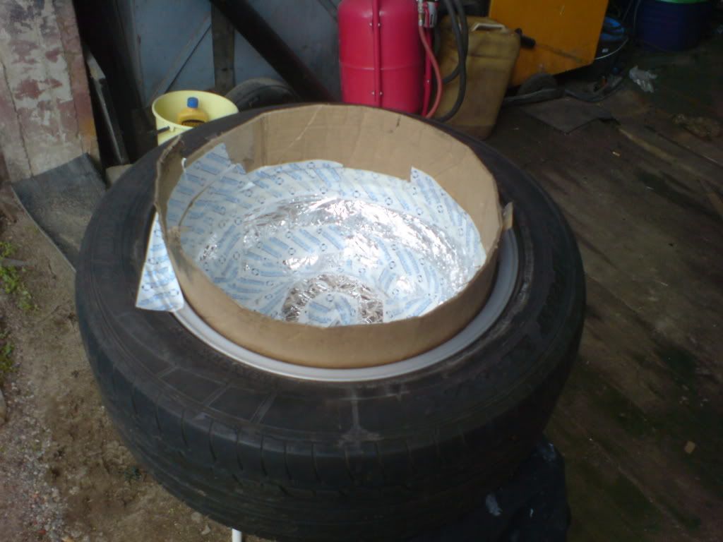

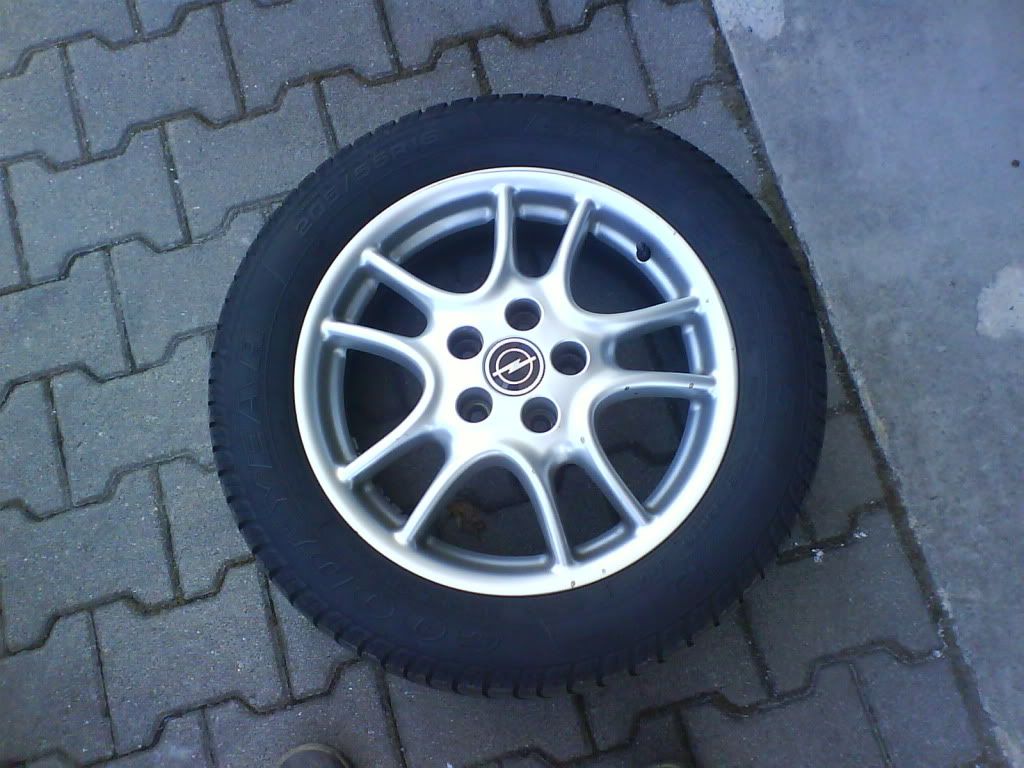

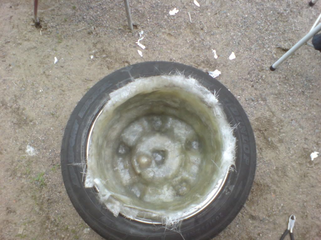

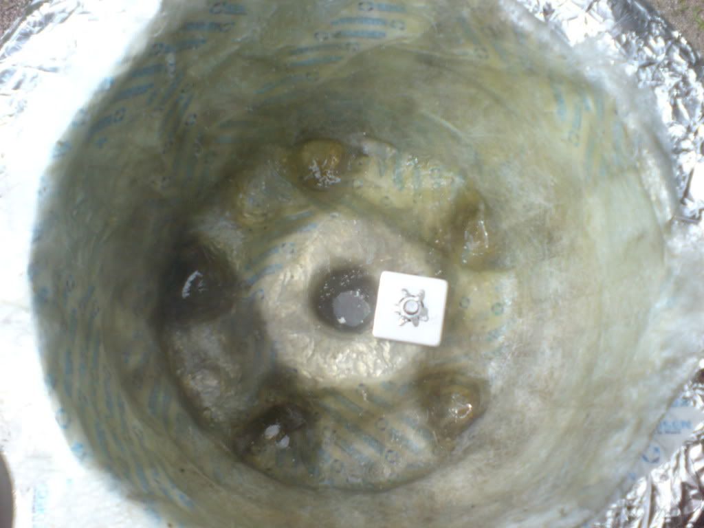

Myin pari vuotta sitten vanhan subbarini kun tuntui vievän liikaa tilaa kontista. Ostin sitten tilalle huomattavan pieneen tilaan mahtuvan 12" Pioneer ts-sw1241d elementin. Elementti lojui hyllyssä varmaan vuoden kunnes vihdoinki tuli inspiraatio tehdä jotain.
Koteloaihioksi ostin 16" irmscher twinspoke vanteen
Laskin että vanteen sisälle saisi tehtyä n.14 litraisen kotelon. Sen pitäisi juuri riittää tuolle elementille. Eli tarkoituksena oli asentaa kotelo varapyörän sisään.
Homma lähti käyntiin tekemällä muotti foliosta, kanaverkosta ja pahvista.

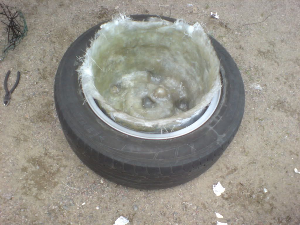

Siihen päälle aloin laminoimaan lasikuitua. Kotelon kiinnityksen hoidin mutterilla joka laiminoidaan kotelon seinämän sisään.
Etulevy tuli tehtyä niin että liimasin kaksi vaneria päällekkäin. Sisempi levy menee kotelon sisälle josta sen sai hyvin liimattua/ruuvattua kiinni ja ulompi tulee vanteen päälle. Samalla tuli tarvittava elementin upotus.
Tuossa se sitten on paikallaan. En ole vieläkään jaksanu päälystää sitä millään
Tulevaisuudessa siihen tulee harmaa huopamatto. Pitäisi vaan nuo kotelon reunat saada pyöristettyä muttakun en omista yläjyrsintä niin vähän vaikeaa
Kotelosta ei tullut ihan niin iso kuin olin suunnitellut. Noin 13 litraan jäi mutta eipä tuo vielä paljoa sointiin vaikuta.
Sointi on tosi asiallista ja painettakin tuntuu irtoavan vähintäänkin omiin tarpeisiin
Tilaa ei ainakaan vie yhtään ylimääräistä.
