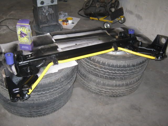

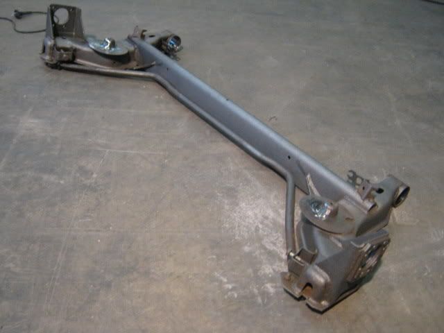

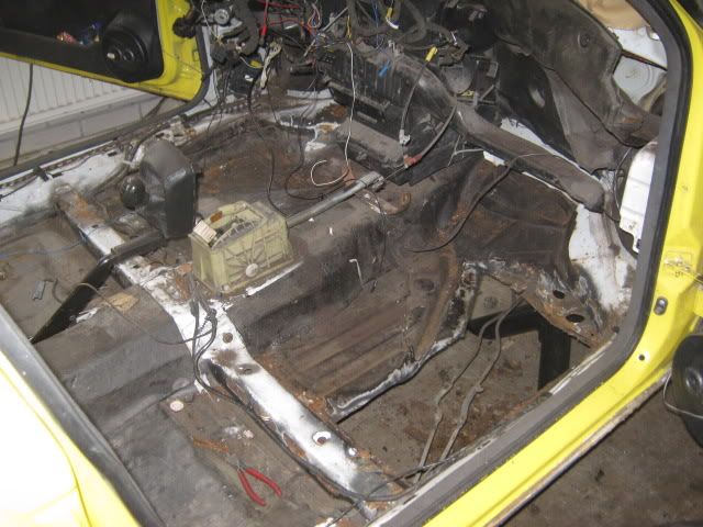

taas pientä päivitystä, pari päivää tuli oltua tallilla mut paljon ei omaa autoo kerinn näperteleen kun on yks baijerilainen maalausurakka. jotain kuitenkin tuli tehtyä. Taka-akseli käytettiin raekuulapuhalluksessa kun tuli sellanen "pikku" sinko käytöön tonne tallille tai paremminkin tallin yläkertaan :D hienoa jälkeä tuli ja olis tarvinnu sillon olla jo tuo käytössä kun etuakselistoa putsattiin. sisustan purin atomeiksi ja aloin korjaamaan paria "pientä"ruostepaikkaa. no ninhän siinä käy kun antaa pirulle pikkusormen niin se vie puolet pohjaa :no: srry kirjotusvirheet, muksu takonut hello kitty vasaralla puolet näppäimistä hevontuuttiin :D
akseli ennen
puhalluksen jälkeen
ja maalattuna

paksua :D en kanttaile enempiä. toin suurimman kantin varmaan pokkaan vaan mut en muuten... katotaan nyt kinka paljon vielä löytyy paskaa et veänkö koko lattian mäelle. nimimerkillä. vituttaa, entinen omistaja paikannut pienempiä reikiä urtsilla ja arvaa onko toi koko vitun lattia ihan syöpynyt :banghead: :D

lattia alkais oleen tinattu, seuraavaksi takapään toinen jousilautanen ja sit loppu hitsuuhommat. tiistaina pitäs käydä konttorilla ja opelilla selvittämässä saako tuon leimattua ilman abseja...

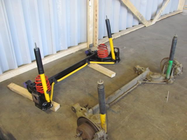

Tapahtunutta: tankki ja vanha taka-akseli tiputettu pois. tankiksi kaavaillut 30 litran jaz:in turvatankkia. varapyörän kotelo lähtee seuraavaksi jotta saadaan putki suoraan takaa keskeltä ulos.
Kummankohan laittais takas paikalleen? :D

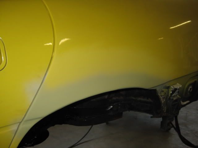

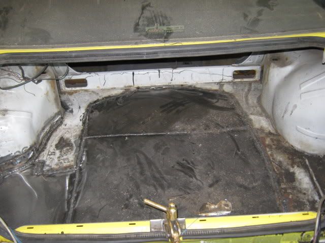

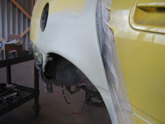

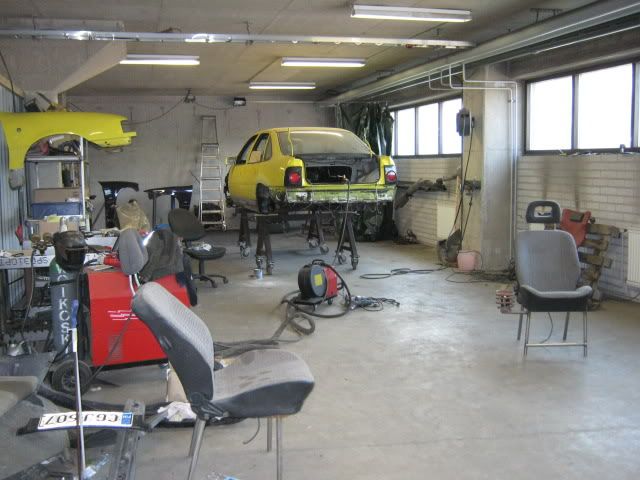

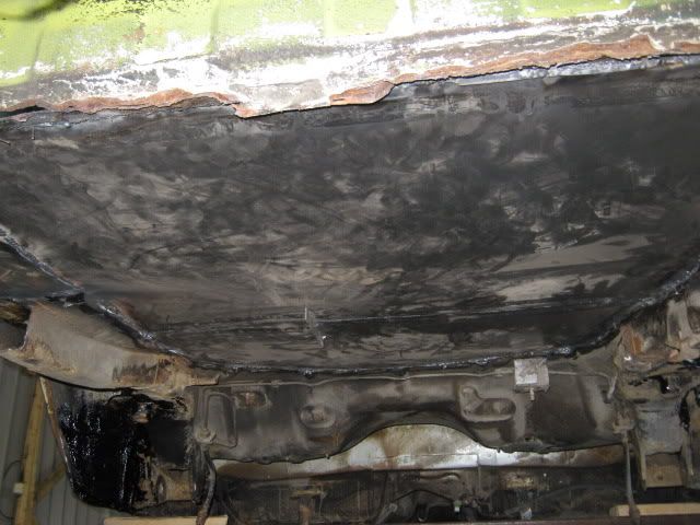

No niin raivolla on hitsailtu ja lokarinkaaria fiksattu jne.. 10 viikon päästä pitäs auto olla x-tremessä esillä mutta katsotaan nyt missä muodossa se siellä on, projektimuodossa vai ihan elävien kirjoissa :D , kiire tulee joka tapauksessa ja helvetinmoinen sellainen kun pitäs töihinkin mennä kun lomat loppuu. onneks on kyllä vielä 10 päivää jätetty lomaa in the bank jotta voi sitten käyttää ne kun todellinen rumba alkaa :D
Tässä mennään:
ehjätyt takakaaret
kontti alta
ja sisältä
seuraavaksi pitäs matata koppa ja vetää uutta väriä niskaan, siinähän sitä hommaa sitten taas onkin :D

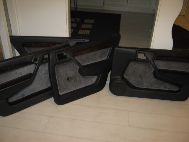

Tuli hommattua suht virheettömät ovipahvit, kiitos telwin. kauan niitä metsästin ja nämä tosiaan kehtaa laittaa paikalleenkin. "jalomuovi"listat lähtee kävelemään ja niihin kolmeen reikään mitkä tosta listasta jää upotetaan 3 lediä jotka syttyy samalla kun sisävalo :bonk:
Maalit tuli käytyä tänään tilaamassa ja tuo ylimaalataan samalla keltaisella mitä tuo on.
Re: A-Vectra c20xe-> V6
Melko hyvät nuo pahvit olikin,en ole hetkeen noin ehjiä nähnyt.
Ainoa vikahan oli siinä kuskinpuolen takaoven pahvissa.
Kiitoksia itsellesi johtosarjasta,helpotti pirusti hommia. :D
