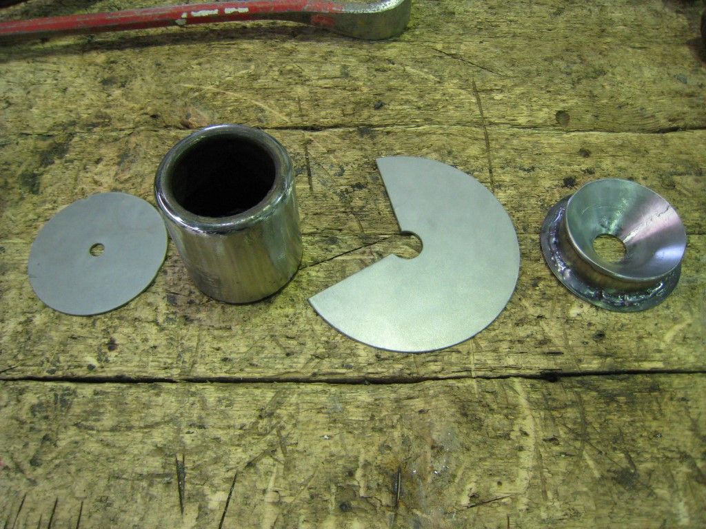

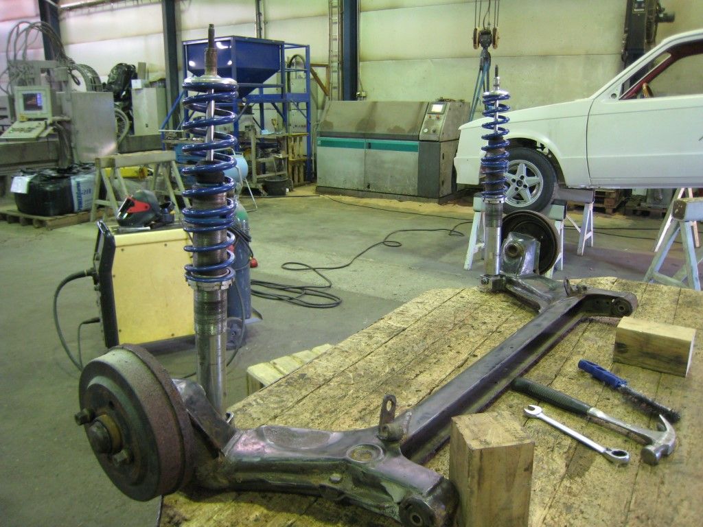

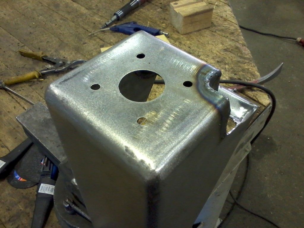

Laitetaas vähän välistä kuvamateriaalia matkan varrelta, kun nyt on monta viikonloppua jo laikattu ja soviteltu uutta sekä suunniteltu kiinnityksiä tohon peräpäähän. Hommahan aloitettiin laikkaamalla torni oikealta puolelta ja pohtimalla minkälainen rakennelma tuonne saataisiin rakenneltua, jotta se toimisi.
Homma aloitettiin kuitenkin suunnittelemalla ensin nuo alakiinnikkeet, koska uudet iskarit vaativat tosiaan hieman isommat lenkit:

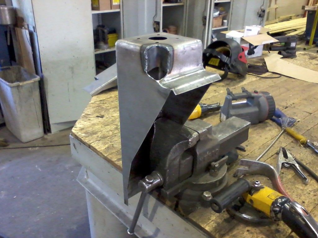

Tuon jälkeen oltiin siinä pisteessä, että pari postausta ylempänä saimme kuvan otettua tolpista paikoillaan. Mitoitus oli kuitenkin reisillään ja jouduimme sovittamaan kannakkeet uusiksi kun huomasimme mittavirheen kiinnityksessä. Kun mittavirhe oli korjattu ja iskarin linja suorassa, päästiin suunnittelemaan volkkarin tolpille yläpäiden kiinnityksiä. Kuvassa osat ja valmis tuote :)

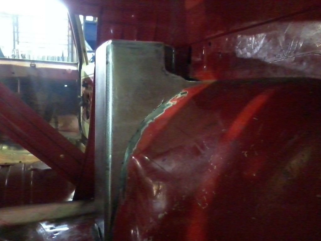

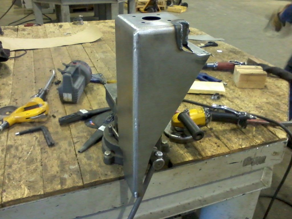

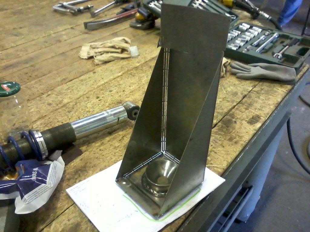

Tuo yläkiinnike kun oli valmis, alettiin suunnittelemaan tornin muotoa ja mittoja. Tehtiin ensin yksi prototyyppi, joka todettiin mitoiltaan vääräksi. Tällä viikolla saatiin kuitenkin jotakuinkin oikeilla mitoilla oleva torni leikeltyä vesileikkurilla 1.5mm pellistä ja eilen torni väännettiin muotoonsa kanttikoneella ja isolla väkivallalla. Tuon jälkeen soviteltiin osa paikoilleen ja katsottiin mitoitukset kuntoon, jolloin kävi ilmi, että tarvittiin pieni potero takaturvavyörullaa varten, joten sen vuoksi seuraavissa kuvissa on lovettu tornia. Torni on väännetty yhdestä pellistä ja hitsailtu läjään reilulla virralla, että kestää :) Seasta löytyy yksi kuva, josta näkee prototyyppipellin sekä iskari"kupin" tulevalla paikallaan. Lopuksi vielä torni paikoillaan. Saatiin se eilen laikattua jotakuinkin lopulliseen muotoonsakin, koska kuvissahan on selkeästi ylimääräistä tavaraa paikallaan vielä.
Ensi viikonloppuna mahdollisesti kaiken mennessä nappiin meillä on toinen takaiskaritorni läjässä tai sitten ei. Katsotaan nyt.

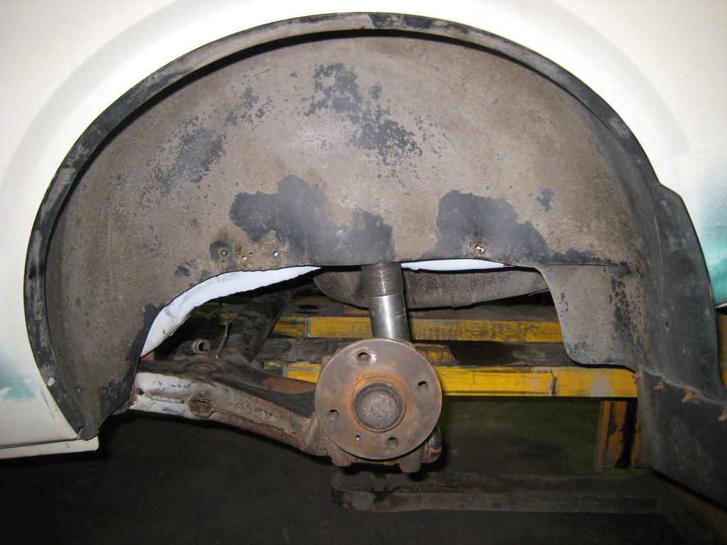

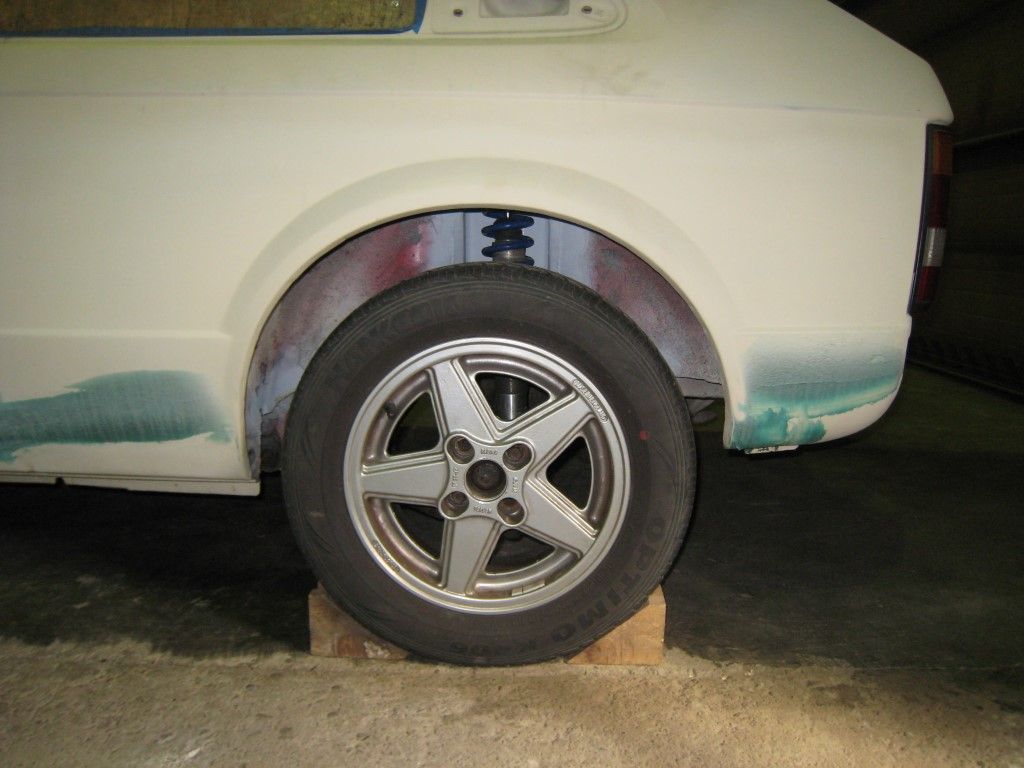

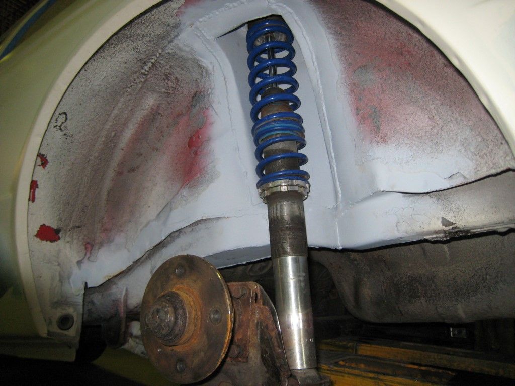

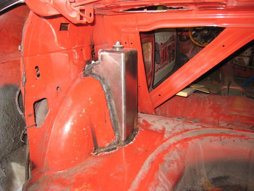

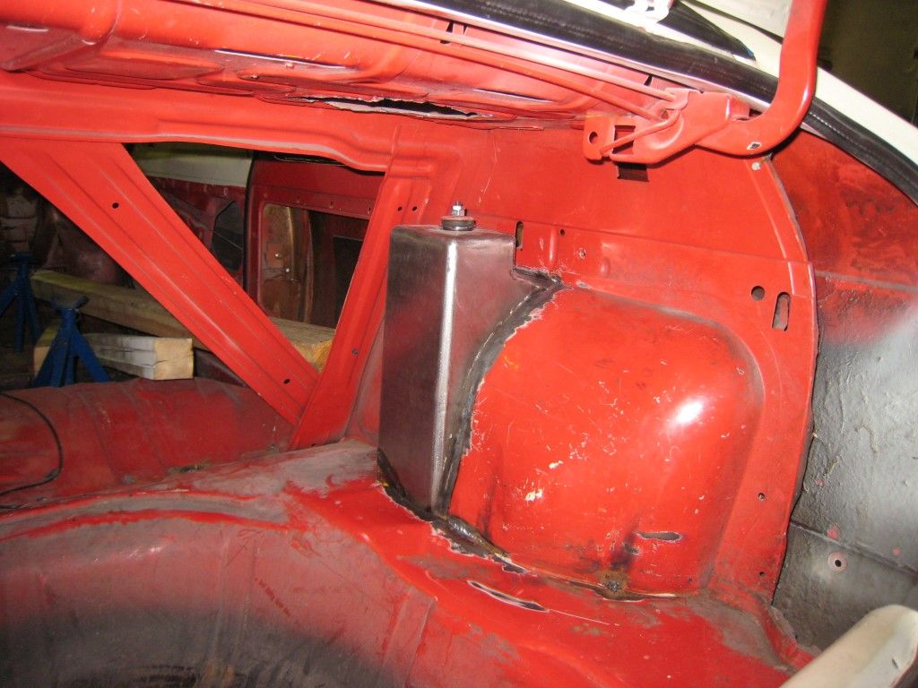

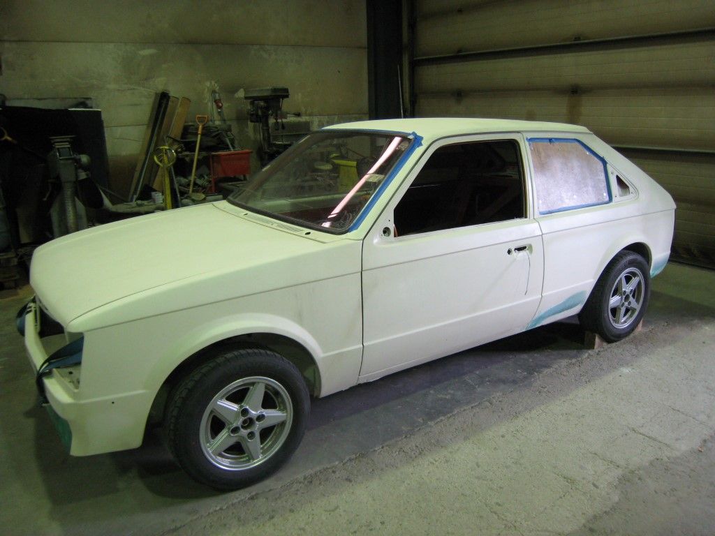

Kävästiin viikonloppuna pyörähtämässä pällistelemässä autoa ja suunniteltiin mistä jatketaan. Aikaa paloi lähinnä siihen, että laitettiin broidin käyttisvectra myyntikuntoon. Mutta kuten mainitsinkin, auto makaa tällä hetkellä omilla akseleillaan jälleen ja lupasin kuvia nykytilanteesta, joten tästäpä näitä sitten kansalle.
Tästä tilanne nykyhetkestä eli ulkoisestihan tuosta ei näy mitään. Takapää on vielä ylhäällä, kun ei siellä painoakaan ole päällä. Renkaat lähenee komeasti kun lastataan parisataa kiloa painoa päälle.
Näkymä sisäpuolelta:
Näkymää ulkopuolelta lisää:
Kokeiltiin myös muovisia sisälokareita paikoilleen ja apparin puolella ois istunu lähes suoraan. Eivät kuitenkaan mene tuonne paikoilleen, koska rajoittaa niin mielettömästi rengas-/vannekombinaatioita. Otettiin kuitenkin kuva todisteeks siitä, että aika pitkälle menevät vaikkei ole yhtään sinne sovitettukaan noiden iskarien/jousien kanssa :)
Ens kerralla jatketaan hitsaamalla tornit sisäpuolelta kuntoon ja aletaan ropaamaan noita takalokareiden sisäosia maalauskuntoon eli muutamia ruostepaikkoja sinne vielä. Sen jälkeen taidetaan siirtyä sovittamaan penkit tai vaihtoehtoisesti koekasaamaan tekniikka keulille ennen konehuoneen maalausta. Konehuoneesta kun uupuu esimerkiksi täysin jäähdyttimen kannakkeet. Etutolppien kohdalla ollaan päätymässä kans johonkin korkeus/jäykkyyssäädettävään systeemiin, kunhan keksitään mistä sovellettais.
