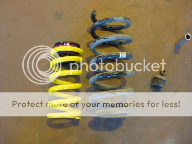

Kevät pääsi pitkälle tämän auton kohdalle ennen kuin kesäkuntoon päästiin. Mamasanilta tuli vajaa kuukausi sitten tilattua jouset joiden toinen pää oli isompi jotta saataisin sopimaan inkun kanssa. No eihän se ihan putkeen mennyt, alapää siis oli sopiva mutta yläpäähän ei saanut sitten säätölautasia paikoilleen. No Jousesta otettiin hiukan kierrettäkin pois mutta paikoilleen ei mennyt. Tässä vaihdeessa nostin kädet ylös ja soitin Slamitille ja tilasin KWn alustan. Onneksi D2sen alusta saatiin heti vaihtamaan omistajaa jottei jäänyt nurkkiin pyörimään. No taas alkoi vajaa kaksi viikkoa kestänyt odotus ja sormia pureskeltiin kun mietittiin että pääseekö alustalla alas vai ei.

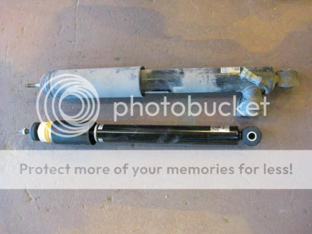

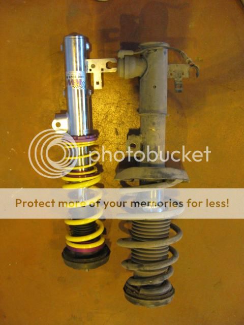

Tänään sitten alusta tuli haettua kotiin ja lähdettyä suoraan tallille. Asennus oli kolmannella kerralla jo melko kivutonta ja etupää huomattiin olevan sama kuin astrassakin oli joten sen purku oli melko tuttua puuhaa. KWn alustasta vedettiin säädöt suoriltaan alimpaan asentoon ja sitten rukoiltiin.
Hiukan kerkes matkan varrella kuvaakin ottamaan.
Onhan noissa takapään osissa melkoinen ero, mutta niin oli myös edessäkin.

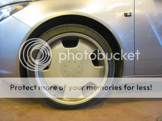

Sitten hieman ennen alustan asennusta kuvaa, tässä kuvassa tuli mitattua navasta kaareen mitaksi noin 405mm
Sitteen jälkeen, sormet kannatti pitää ristissä koska loppu tulos oli mieleikäs, navasta kaareen mitta noin 335mm
Ai niin kuvassahan on virhe koska auto ei ole ihan alimmassa asennossa koska kuvaa ottaessa en tajunnut että auto on vielä nosturilla eikä maassa. Tämän jälkeen autoa siis nostettiin ja alle laitettiin lankut jotta auto saatiin nosturilta pois :D

Sehän näyttää jo enempi autolta, ku katumaasturilta! :D Miten muuten sulla tuo uus napa-kaari mitta, oliko se vielä tossa nosturilla silloin..? :roll:

Nile_ kirjoitti:Sehän näyttää jo enempi autolta, ku katumaasturilta! :D Miten muuten sulla tuo uus napa-kaari mitta, oliko se vielä tossa nosturilla silloin..? :roll:
Kyllä heti parempi :D Ja napa kaari on sit otettu ihan tasamaalla.

Tässä nyt sitten kuvaa kansalle, ja kuvaana siis toimi enne joten suuri kiitos siitä.
Perää pitää vielä laskea jotenkin se 1-2cm mut muuten on ihan sopiva. Tänän kokeiltiin nelipyörä suuntausta ja todettiin et etuakselin alla on alle 8cm kun ei kelkka mahtunut liikkumaan. Joten pitää hiukan säätää et saadaan se tehtyä. Ja samalla hiukan herkistellä takapään säätö pultteja auki.
Sitten kuten varmasti tokasta kuvasta näkyi niin pitäis tilailla hiukan spaceria kun jäävät niin sisälle vanteet :( mutta tietääpähän et leveämpääkin pystyy laittamaan alle :D
