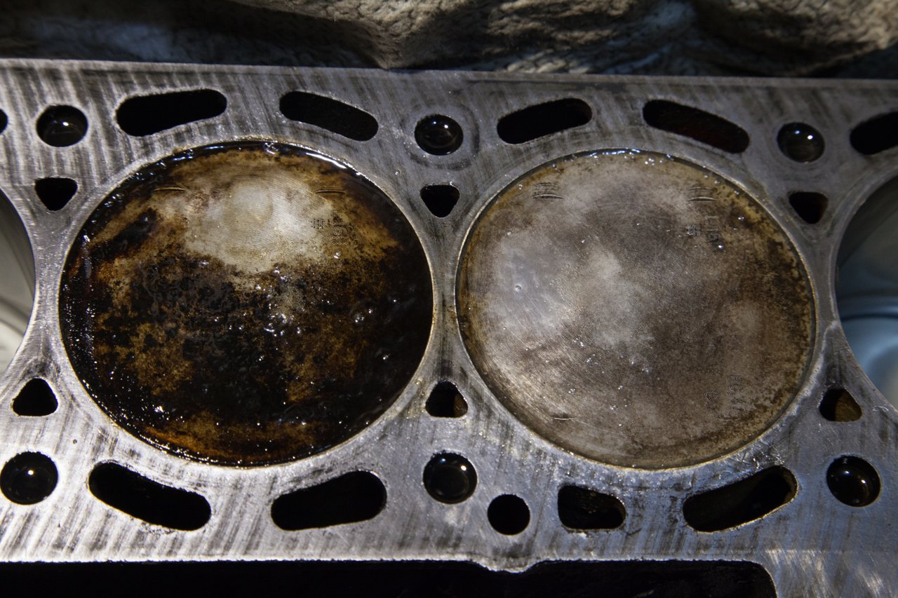

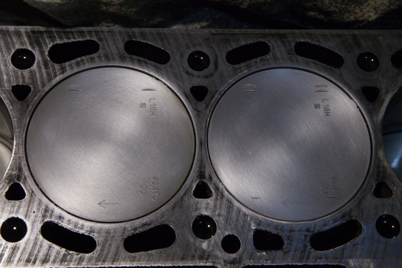

Dokumentoidaan nyt kunnolla, kun tätä Z18XE-moottoria on niin monissa vanhoissa Opeleissa! Jos tästä mitään iloa kellekään saattaisi olla?
Vesipumpun poteron tiivistepinnan hinkkasin karhunkielellä (nyysitty keittiöstä) ja kiillotin dieselillä ja tonniviissatasella paperilla. Valkoista silikonirasvaa (Biltema) pintaan.
ENNEN: Karstoille kyytiä. Tässä oikeanpuoleinen männänlaki skraapattu "luottokortilla" ja vasemmassa CRC:n Gasket Remover muhimassa.
JÄLKEEN: Kevyt pyyhkäisy karhunkielellä teki melko puhdasta jälkeä. En viitsinyt vesihiomapaperilla sen paremmin kiillotella...

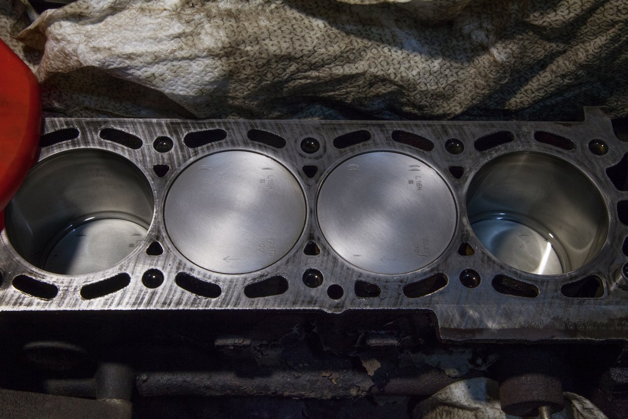

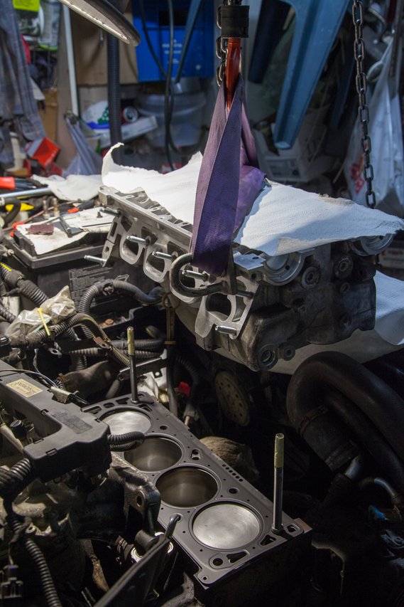

Pyttyjen tiiveystesti: noin 3-4 tuntia kesti valua läpi 100 ml dieseliä (talvilaatua?) pyttyjen läpi. Samalla mahdollisesti heltyivät irti kiinnijumittuneet männänrenkaat? Minkäänlaista olaketta ei ollut sormin tunnustellen pytyissä havaittavissa. About kaksisataaviiskymmentä tuhatta ajettu tähän mennessä...
Tämä vesiputken liitäntälaippa oli ehkä koko projektin v-mäisin asennettava.
Kansi menossa asemiinsa. Ohjuritapit valmistin vanhoista kansipulteista. Jopa E-torx avaimella irrotettavissa. Vähän maalarinteippiä alkupäässä.
