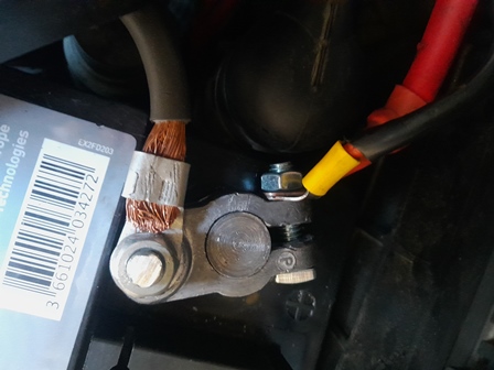

Tähän tuli nyt sitten Exiden akku ja samalla tutkin vähän tuota edellisen omistajan pluskenkäviritelmää..
Startinvirtajohto oli noitten ruuvien alla, toinen ruuvi selvästi löysällä ja toinen vedetty eristeen päälle
Ostin Tokmannista uuden kengän ja samalla startinjohdolle uusi liitin ja toivon mukaan parempi kiinnitys. Tähän saakka kaikki toiminu ongelmitta ja latausjännite akunnavoilta mitattuna 14V
Ja kyseessä siis se "alkuperäislaatuinen" Exide. En tosin tiedä ostinko "turhaan" kun toinen Omppu toimii sillä MTX:n halvemmalla akulla ja vika saatto olla tossa johdon huonossa kiinnityksessä edellisen tai edellisten omistajien jäljiltä.

Tuo uusikin kaapelikenkä on päin bärsettä
Motonetisti
- Viestit: 626
- Liittynyt: 19 Elo 2014, 10:18
Re: Omega B2 3.0 V6 Executive -01, harrasteautoksi
Haluatko tarkentaa?

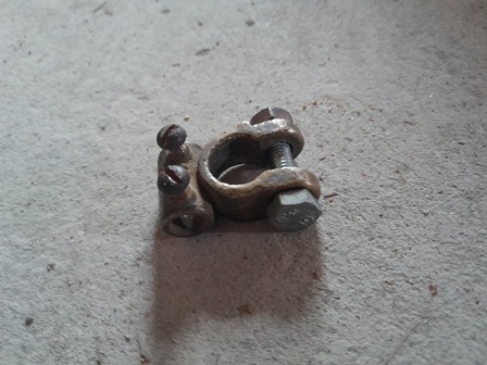

Veikkaisin että viitataan tapaan millä toi kenkä on puristettu.
Jostain syystä omegoissa on tosi useesti ranettu noi akunkengät, omaan talvi-kesä-ruoppaus-mäkihyppy omegaan hommattiin pari kolme purkuautoo että löyty hyvät alkuperäset. Toki sit tarvii vaihtaa kaikkineen noi johdot.

No joo, ei tolla missikisoihin pyritäkkää@@po kirjoitti: 22 Syys 2024, 07:49 Veikkaisin että viitataan tapaan millä toi kenkä on puristettu.
Lähinnä hämmästelin tota Juhon kommenttia että päin persettä vaikka asennus sähköteknisesti toimii.

Tuossa nimenoma ei ole johto tukevasti kiinni, väitön et luiskahtaa ulos ku vähän nyppäsee

Itse asiassa mä aina testaan liittimien puristamisen jälkeen vetämällä että on kiinni ja niin oli tässäkin tapauksessa, joten olet nyt väärässä.Juho M-P kirjoitti: 22 Syys 2024, 09:58 Tuossa nimenoma ei ole johto tukevasti kiinni, väitön et luiskahtaa ulos ku vähän nyppäsee

Jos sattuu omistamaan asuntovaunun, tai kaasugrillin jossa on keitin, tai muuten vaan pätevän kosanin tms ... nuorempana kun oli autoja joissa joutui noiden kanssa ropaamaan, mä tinasin nuo liitokset kaapelikenkiin. Siis sekä puristus, että sitten vielä tinaus. Vaunun kaasuliedellä oli tosi helppo homma, eikä varmasti irtoa. Vanhemmiten oon tullut laiskaksi, hankin ainoastaan kenkiä joihin kaikki johtimet puristetaan siististi pulteilla samojen leukojen väliin. Korkeintaan jotkut lisävalot voi tulla rengasliittimellä jos sellaiselle on ylimääräinen paikka.
