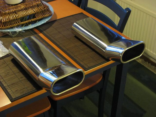

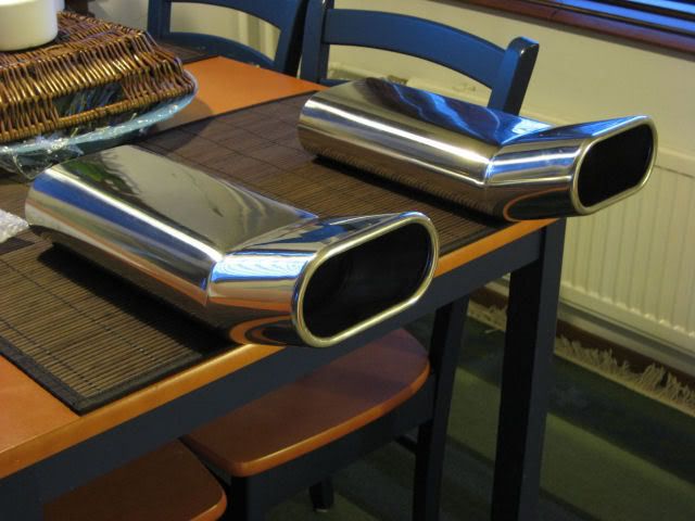

Pitkän odottelun jälkeen sain eilen vihdoin ja viimein nuo putkenpäät hyppysiini. Huomenna olisi tarkoitus yrittää saada niitä paikalleen, niin olisi koko putkirumba sit paketissa. Tossa muutama foto vielä niistä putkenpäistä:
- http://i5.photobucket.com/albums/y191/0 ... enp003.jpg
- http://i5.photobucket.com/albums/y191/0 ... enp002.jpg
- http://i5.photobucket.com/albums/y191/0 ... npt001.jpg
Joo, voipi olla että noilla vakioilla takavaloilla mennään nyt ainakin toistaiseksi...umpiot eteen kyllä vaihtuu jossain välissä noihin tummapohjaisiin ja kirkaslasisiin enkeleihin. Heti kunhan vaan valuuttatilanne antaa myödenCaliisuttaja kirjoitti:Noista takavaloista olen mielestäni jostain lukenut ettei tuollaiset ledityyppiset olisi e-hyväksyttyjä eikä Suomen tieliikenteeseen kelpaavia....valitettavasti, koska itekin vähän sellaisia joskus harkitsin. Saa toki korjata jos joku tietää paremmin, mutta kannattaa varmistaa asia ennen ostoa. Ilmeisesti ne yhdet pyöreämalliset ledivalot olisi ainoita ledimallisia jotka olisi hyväksyttyjä...mut ne taas näyttää aika törkeiltä.

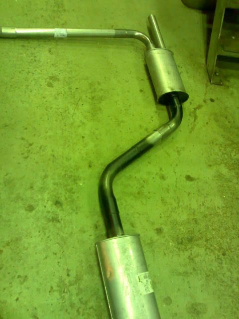

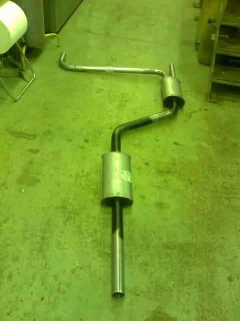

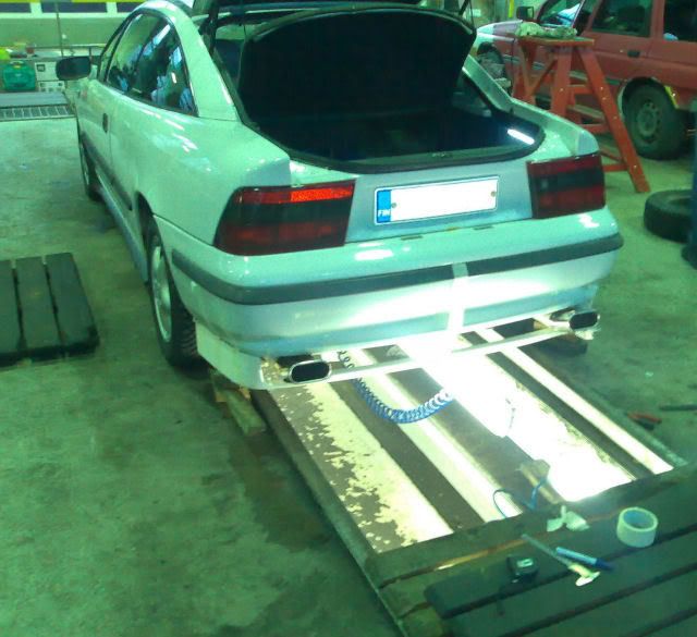

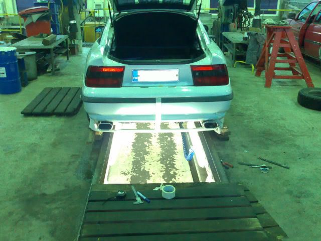

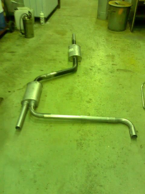

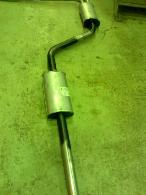

Noniin, jonkin verran olisi putkiston kanssa edistytty ja huomenna olisi jäljellä enää pientä hienosäätöä. Apparin puoleinen ulostulo kun jäi hivenen korkeammalle kun kuskinpuoleinen, ja se pistää omaan silmään niin pahasti että pitää korjata
Tosiaan kunnon kuvia en oo vieläkään saanut aikaiseksi. Kamera kun on aina jäänyt kotiin (joo joo, selityksen makua
) mut tarjolla on onneksi kamerakännyn surkealaatuisia fotoja, joista kyllä saanee jotain hahmotelmaa
Putkiston mallailua:
- http://i5.photobucket.com/albums/y191/0 ... iskuva.jpg
- http://i5.photobucket.com/albums/y191/0 ... roitus.jpg
- http://i5.photobucket.com/albums/y191/0 ... ntimet.jpg
- http://i5.photobucket.com/albums/y191/0 ... mennin.jpg
Ja sit pari kuvaa ulostulojen ja samalla takalipan mallailusta:
- http://i5.photobucket.com/albums/y191/0 ... /takaa.jpg
- http://i5.photobucket.com/albums/y191/0 ... viisto.jpg
Tossa nyt ens hätään noita fotoja. Jos huomenna muistaisin ottaa ihan kameran mukaan. Saisi vaikka videota ja parempia kuvia tosta kyhäelmästä

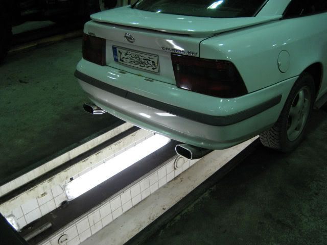

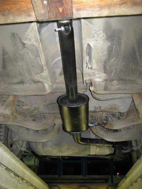

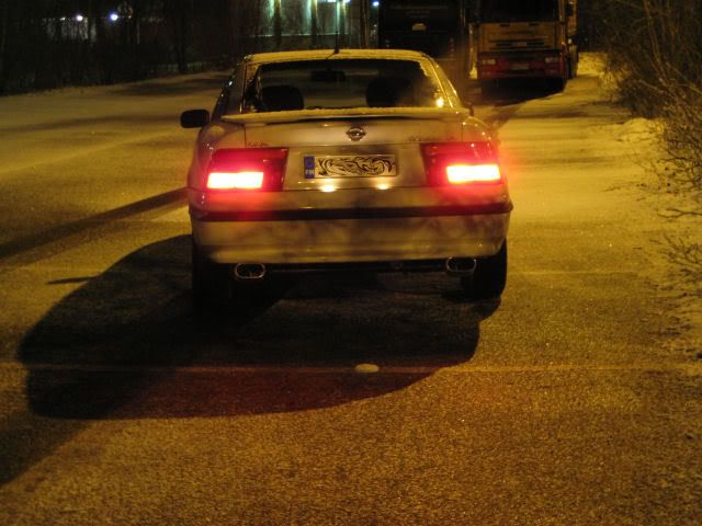

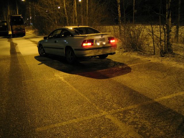

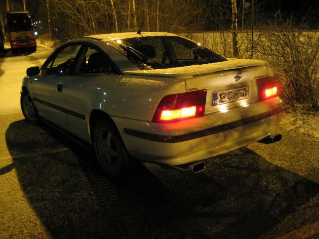

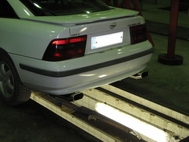

Putkisto on nyt valmis, at last! Ja luvattuja kuvia sekä videotakin olisi
Eli putkisto lähtee katista taakse päin 2 1/2" putkella välivaimentimeen (jossa on myös 2 1/2" sisääntulo ja uloslähtö). 2 1/2" putki jatkuu välivaimentimesta päätevaimentimeen (jossa on 2 1/2" sisääntulo ja kaksi 2" uloslähtöä) tehden n. 60 ast. mutkan ennen päätevaimenninta. Päätevaimentimesta lähtee sitten 2" putket molemmille puolille ja putkiin on laitettu nuo ovaalit DTM -ulostulot.
Soundit
Hmmmm....makuasioitahan nämä, mutta mielestäni aika onnistuneet oikeastaan. Maltillisessa ja taloudellisessa ajossa ääntä ei juurikaan kuulu ollenkaan kun taas sellaisessa "normaalimmassa" ajossa kuuluu vähän muttei mitenkään liikaa. Kaasua kun runttaa niin sitten saa ääntä, joskin se pysyy edelleen maltillisena ja matalana ei pörinänä
"Höyryt"
Silmämääräisesti saman verran höyryä puskee molemmista tuuteista. Poikkeuksena tilanne, jolloin auto on ollut kylmässä pidempään, jolloin alkuun tulee enemmän tuosta haaroitetusta puolesta höyryä, koska pelkkä putkihan lämpenee nopeammin kuin vaimennin. Lämmin "kanava" virtaa kait sitten paremmin kuin kylmä...

Tälläisen ränniviritelmän sain siis aikaiseksi:
- http://i5.photobucket.com/albums/y191/0 ... uva005.jpg
- http://i5.photobucket.com/albums/y191/0 ... uva004.jpg (hyh! ton kuvassa näkyvän ruskeen tavaran kimppuun vissiin pitää mennä seuraavaks..jeejee..)
...juuri alle väännettynä:
- http://i5.photobucket.com/albums/y191/0 ... uva001.jpg
- http://i5.photobucket.com/albums/y191/0 ... uva002.jpg
- http://i5.photobucket.com/albums/y191/0 ... uva003.jpg
...ja hiukka enemmän kuvia:
- http://i5.photobucket.com/albums/y191/0 ... uva007.jpg
- http://i5.photobucket.com/albums/y191/0 ... uva008.jpg
- http://i5.photobucket.com/albums/y191/0 ... uva006.jpg
- http://i5.photobucket.com/albums/y191/0 ... uva009.jpg

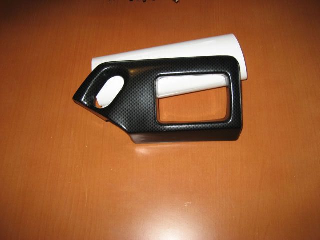

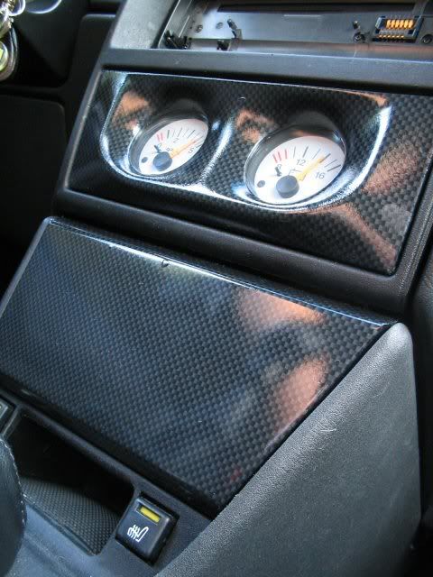

Juuh, tulipa kokeiltua kuinka tollanen hiilarikalvo passaisi noihin oven avausvipujen sisäpuolen suojiin (näiden seuraksi: http://i5.photobucket.com/albums/y191/0 ... lvo004.jpg ). Noh, tollai ne sopii: http://i5.photobucket.com/albums/y191/0 ... /Kalvo.jpg
....jos alkaa kyllästyttää niin saa ne aina pois, jälkiä jättämättä
