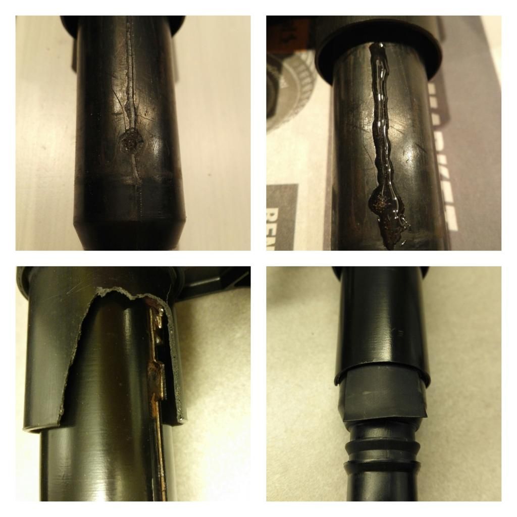

En tiedä kuuluuko tänne, mutta laitan kuitenkin. Astra G z16xep moottorin alkuperäinen sytytyspuola jolla ajettu 222000km alkoi antamaan hukkakipinää 1 sylinteristä. Päätin tutkia tarkemmin miksi ja eiköhän se lyö tuosta reiästä läpi. Tuskin siinä muuten tuommoista olisi. Ja 4cm matkalta hieman myös halki reiästä vasemmalle.
Venäjällä korjaavat näitä kaivertamalla vähän halkeamaa ja reikää isommaksi, sitten epoksilla täyttö. Koikeilen tehdä näin vielä tänään jos kerkeän.

Kuuluu kyllä hyvinkin tähän topikkiin. Noita vastaavia läpilyöntejä on ollut muillakin... ovat sitten vaihtaneet puolakasetin. Sinänsä mielenkiintoista, jos/kun tuon saa korjattua.
Josko sitten tuossa olisi myös syy siihen sammumiseen... läpilyönti sotkee hetkellisesti sähköjärjestelmää.

Kannattako tuota ruveta parsimaan? Meinaan ettei riku jotain muutakin. Toi sytkäkasetti maksaa sen 120€, tarvit sä sen kuitenkin kohtapian...

Uusi on jo tulossa, mutta silläaikaa voin kokeilla korjata tätä kun se on ylimääräinen

Yritetty on korjata, katsotaan kuinka äijän käy. Vain onko itänaapurin miehellä paremmat korjaustaidot kun mulla. Menen tästä kohta kokeilemaan vieläkö on hukkakipunaa 1 mukissa :lol: .

Epäilen ettei toim ainakaan kaua, jostainhan toi läpilyönti on alkunsa saanut..

rjm123 kirjoitti:No? Toimiko???
Kyllä muuten toimii, mutta sitä en tiedä kauanko. Lyö tyhjää jonkiverran jostain kun putkenpäästä kuunneltuna tössäyttää välillä. Ei kuitenkaan niin paljon ettäkö tulisi vikakoodi. Tämä korjattu antaa kaasulle paremman vastineen (2000-3000rpm) kun minun oman auton 166 tkm ajettu puola. Se kun tuntuu heräävän vasta 3000rpm jälkeen henkiin.

Noita puolia on "korjattu" ihan vetämällä sähköteippiä puolan ympärille,toimii.
Monissa autoissa puolan (eristävä)muovipinta haurastuu ihan vaan vuosien saatossa ja tuskin puolaan kohdistuvat lämpövaihtelutkaan helpottaa.
Puolakasetilla olevissa autoissa ei ole minkäänlaista jäähdytystä yleensä puolalle.
