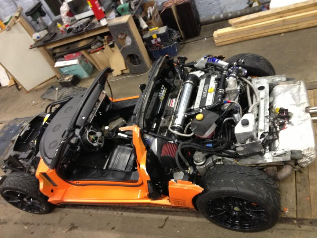

No asiasta kukkaruukkuun. Eilettäin purin Speedystä takakatteen ja pohjalevyt. Jippii! Runko ja taka-apurunko on ehyet. Ainoa vaurio alustassa on takalinkin alapallonivelen vääntynyt pultti. Huh huh.
Vikalistalla tuon lisäksi tähän mennessä todettu:
1.Etu-umpiot hiottava ja kiillotettava, oikea myös avattava ja tsekattava että voiko sen korjata, koska linssit pyörii siinä irtaallaan.
2. Taka umpiot hiottava.
3. Joka ikinen koripaneli käytävä läpi ja kuiduteltava nippuun.
4. Keulakatteen joutunee uusimaan, siitä ei taida enää saada aikaiseksi.
5. Crashbox uusittava
6. Tuulilasi
7. Sivulasit
8. Tuulilasin kaari on korjattavissa koska on komposiittia ja ei kokonaan poikki, mutta kolmesta kohtaa murtunut.
9. Vänkärin puolen vanteet enmmän tai vähemmän päreinä.
10 peilit on päreinä.
Eiköhän tuosta vielä auto saada tehtyä. -(z)-

lowcali kirjoitti: 8. Tuulilasin kaari on korjattavissa koska on komposiittia ja ei kokonaan poikki, mutta kolmesta kohtaa murtunut.
Olisko tuo kuitenkin turvallisuussyistä viisasta uusia?

harza kirjoitti:
Kuttaperkaa tuo kaari vaan on ja siinä uretaanilla täytetty kotelo, jolla se on jäykistetty. Jos sen korjaa punotulla kuidulla ja vielä kauttaaltaan päällystää hiilarikerroksella, niin luulisin että lopputuloksesta tulee jäykempi, kuin tehtaalta lähtiessä. Korjaamomanuaali ei kiellä tuon korjaamista, vaikka monta muuta korjaustoimenpidettä kieltääkin. Lasi tuossa on se jäykistävä tekijä, se on ainakin nelinkertaisesti laminoitu ja se "tiivistekaarikin", mikä näkyy tuulilasin kaarena ulospäin, on laminoitu niiden kerrosten väliin. Speedster foorumeilla on ollut tuon kaaren jäykkyydestä paljonkin juttua, kun omistajat ovat ihmetelleet miksi siitä maalit ropisee pois ja syy on ollut se, että autosta poistuttaessa ei saisi ottaa tuosta kaaresta vetoapua, kun se joustaa ja siten aikaa myöten maali alkaa hilseillä...
juzze kirjoitti:Hyvä että runko pysyny ehjänä :thumbsup: pitääpä pistää rivit huomenna vetämään että saat tämän minun tulevan auton taas kuntoon :lol: :wink: ei tätä kehtais ees lottovoitolla enään ostaa, sen verran liikaa jo tunnetta sekoitettu soppaan että!
Juzze aika syvältä saat lompsaa kaivaa, jos meinaat tämän multa vielä ostaa, edes tässä kunnossa :) , mutta sponssi olis kyllä tervetullutta, että pidetään peukkuja :peukku:
Tuossa video ekasta startista kipin jälkeen:
Eilinen tilanne:
