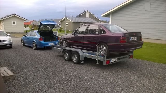

Ensin piti mennä tolla OPC:lla reaktioita harjoittelemaan mutta torstaina hain uuden trailerin Virosta ja sain siihen kilvet perjantai iltapäivällä joten tietty kärry OPC:n perään ja A Vectralla kentälle.
