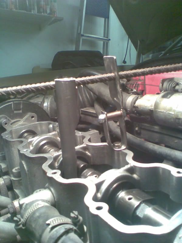

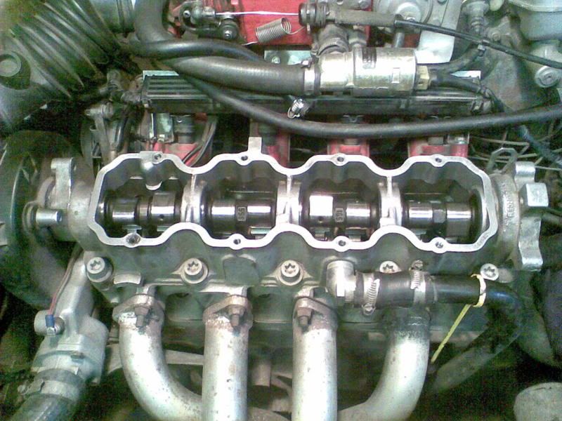

seh nokassa oli parit apexit kraatereilla ja kolmosen pako nokassa pientä rappua joten tilalle laitettiin 18e. vaihto haluttiin suorittaa kantta avaamatta ettei tarvis tehdä mitää tonnin remppaa.
kuva
nokan vaihto työkalu on rakennettu netistä löytyneiden kuvien perusteella. vaihto sujuu kätevästi kunhan tajuaa oikean kasaus järjestyksen ja ei tiputtele nappeja öljypohjaan. molemmista kyllä seuraa jonkin asteinen primitiivireaktio.
kuva
tuossa näkyy nuo 18e nokan numerot jos joku niitä tarvii.
eightvalvesonly4.0 kokoonpano:
seh moottorinohjaus
vakio ilmansuodatin
vakio kaasuläppä
lexmaul imusarja
xe suuttimet
fse paineensäädin
säädettävä nokkapyörä
18e nokka
enem jouset
kansiset kansi
xe alakerta
martelius pakosarja
iso putkisto
ihan hyvin se alkoi toimimaan kun reilusti rikasti seosta, mutta ei sitä saa enää alhaalla kunnolla tontille. joka tapauksessa nokan vaihdon tulos ei ollut mikään yllätys eli alavääntö tasoittui ja ylhäälle tuli enemmän tapahtumaa. todennäköisesti penkitän vasta kun ohjaus on uusittu.
