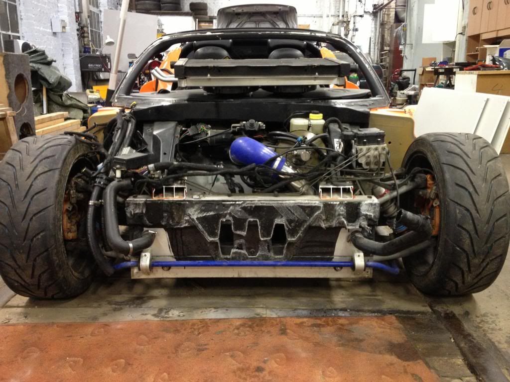

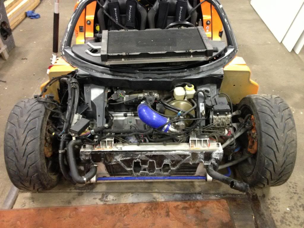

Tänään oli taas torstai toivoa täynnä. Irrottelin väkivaltaisesti crashboxin alla solmuun menneen pohjalevyn suikaleen ja sahasin yhtä väkivaltaisesti puukkosahalla boxin irti. Pikkusen tuntui olevan kovempaa materiaalia tuo laatikko. Koska sopiva työkalu loppujen hiilikuitujen ja liimojen kaavintaan jäi kotitalliin jatkuu auton purku näiltä osin ensi torstaina. Ellei POJAT 8) duunaa jotain sitä ennen.
Tilanne tänään. Keula senkun lyhenee.

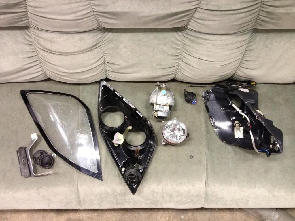

Torstai oli talli-ilta. Kaksi tuntia uunia ja puukkoa ja toinen umpio aukeni. Kyllä tuon vissiin saa vielä korjattua. Ei tarvi 1800 euroa pulittaa uudesta ja tommiha soitti ja kertoi vinkiksi, että Hollannissa joku vihkiytynyt harrastaja tekee noita umpion etumuoveja ja niissä on E-leimat ja kaikki. Täytyy tutustua asiaan... Huomenna haetaan normikuitua ja punosmattokuitua. Kyllä tää tästä pikkuhiljaa.
Illan tulos:

Onko umpion "lasissa" vaan naarmuja vai mikä siinä on rikki, joskus meinaan tullu korjattua pahastikin naarmuntuneita laseja kolari autoista ja kyllä niistä yleensä ihan hyvät on saanut.
lowcali
Viestit: 1806
Paikkakunta: Ylivieska
Re: Speedster 2,0 Turbo, "Rattikelkka" Tuhkasta noustaan!
Viesti Kirjoittaja lowcali »
Kyllä tähän operaatioon oli syynä se, että nuo sisuskalut kilisi tuolla umpion sisällä irtaallaan. Aika syviä naarmuja nuissa myös on, koitan ensin hioa niitä pois, mutta voi olla että menee aika ohueksi koska nuo on jo kertaalleen hiottu. Siltä varalta on hyvä tietää, että niitä saa jälkituotantonakin, eikä tarvi koko pottia ostaa.

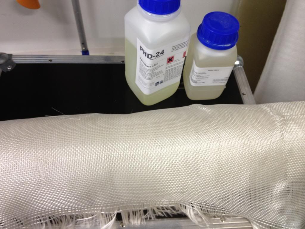

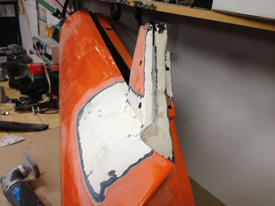

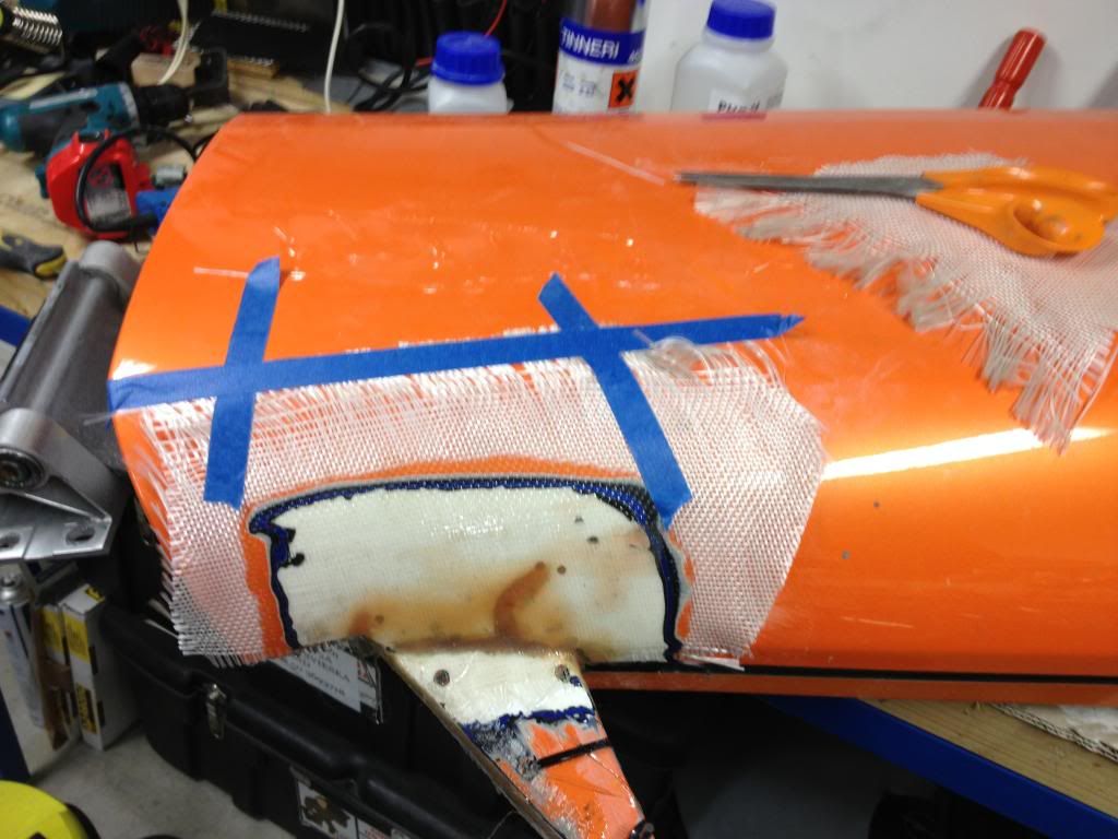

Osia tilattu: peilit, niiden varret ja kuskin takalamppu. Nämä löytyi Helsingistä. Kuidutteluja varten hain Alavieskasta Niksu kartturina 5,5 kg punottua kuitumattoa (220g/m^2) ja Niksun ehtymättömistä varastoista löytyi sen verran epoksihartsia ja kovetetta, että pääsin alkuun. Täytyy tilata Saksasta tuota lisää ja topcoatia, jota vedetään sitte tuohon päälle ennen kittaamista.
Eväät:
Pahat pois:
Uutta tilalle:
