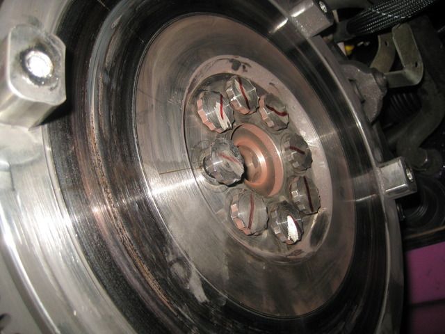

Kun moottori käy tyhjäkäyntiä noin 1500rpm moottori ravistaa ja koko kori tärisee hiukan, 1000rpm ei ravista ja yli 3000rpm ei myöskään ravista. En ole ennen moista huomannut. Kytkimen pohjaan painaminen ei vaikuta joten tuskin vaihdelaatikossa on vikaa. Otin vauhtipyörän suojapellin irti ja näyttäis vauhtipyörä vipottavan hiukan kun moottori käy sitä 1500rpm?
Vauhtis on Ojennuksen tekemä ja pultit on ARPin. Onko tosta nyt sitten VP kierossa, asetelma/levy liikkunut, vp:n pultit venunut vai kampiakseli kierossa? Alakerta pyöri kuitenkin hyvin kun sitä ilman kantta pyörittelin hihnapyörän päästä, moottori käy tosi siististi ilman sivuääniä.

arp:n pultit ei taida venyä kovin helposti ja ei luulis niihin tulevan rasitusta tuossa käyneessä vahingossa. vastaava tapaus ja "vika" oli pitkään mysteeri ja vehkeellä ajettiin pitkäänkin vian kans. lopulta vika löytyi ku kampiakseli irrotettiin moottorista...oli kampiakseli poikki. se ku ei mee suoraan poikki ni pyörii mukana tuo 4:s sylinteri (jos nyt 3:sen ja 4:sen välistä ois poikki menny). tuo vastaavan tapauksen vehe oli traktori ja kesti aika kovaakin vääntöä se kampiakseli eikä se koskaan pettäny mut saattaa liimaradalla pettää jotain muuta jos ois noin käyny nyt.

Joo toikin on mahdollista. Sain eilen viriteltyä heittokellon vp:n kulmaan, hiukan vinoon koska öljypohja edessä mutta kumminkin. 1,5mm vipottaa vp kun konetta pyörittää kampuran päästä. Ton kanssa ei parane ajaa kyllä ettei tuu vp munille :)

VP:n pultit kaikki sormin avattavissa :o Yksi noussut ylös hiukan enemmän.
Tainnu olla hiukan jotain värinöitä siellä +10000rpm tienoilla, ikinä ennen ei ole pultit löystynyt. Niissä on lukitekin vielä jenkoissa.

kyllähän noita tosiaan menee poikki vakiovehkeistäkin. vaihtaisin tuossa vaiheessa nuo pultit vähintään vaikka kovia onkin. ja tuossa vaiheessa uusilla pulteilla kasaan ja jos ei mitää oireita/ääniä kuulu ni luulis olevan kampiakseli ok. jos taas kuuluu/ oireilee tärinällä ni jokatapauksessa purku ja osien tilaaminen edessä. kytkinlevyki saattanu ottaa kipeetä tuossa ni varmaan hyvä tarkastaa niitit (ja jouset jos massalevy)??
