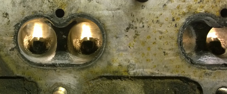

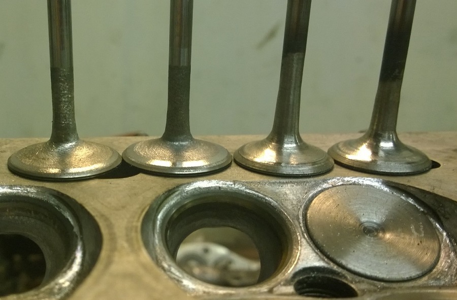

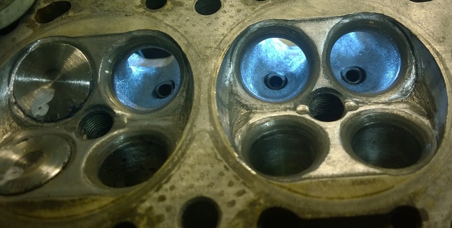

Ostin perhefarmarin Astra G:n X16XEL koneella, kun halvalla sain. Moottori savutti ja kansi piti avata.
Eihän tuota malttanut jättää vakio kuntoon kun näki mitä tehtaalta on sarjatuotannossa tullut, joten tuli sitten vähän "paranneltua".
Imupuolelta kairattu kanavaa suoremmaksi venttiiliohjureiden kohdalta, poistettu nysät, terotettu haaroitus, parannettu kulhon muoto ja tehty hieno rösöpinta kanavaan. Imukanavat kohdistettu tiivisteen kans.
Pakopuolelta samat temput, paitsi venttiiliohjureille vain teroitus ja pakokanavan kiillotus, Suurennettu pakosarjan suuntaan mutta jätetty pykälä.
Palotilasta aukastu venttiilien ympäriltä ja laskettu kantta hieman vinoon, että puristukseksi tuli n 10.6:1.
Venttiileihin rälläkällä ja porakoneella cutbackit, kavennukset ja pinnat vähän sinne päin.
Imusarjassa kairattu kaikki saumat, nöölit ja vekit tasaseksi, sekä tehty noihin "kiihdytyskuutioihin" suppilon tyyliset pyöristykset ja laajennukset suuaukolle.
Puh GPS:llä mitattuna 16.5 sek / 126 km/h 1/4 80% RE85:sella. Oli pakko ajaa E85:sella, kun oli juntannu öljyrenkaat jumiin. Sain auki E85:sella ja vedellä, eikä savuttele enään. Vedossa tuntuu, että siinä 120 km/h kohdalla alkaa perhefarmarin aerodynamiikka lyömään vastaan liikaa, kun tuosta eteenpäin on todella vaikea saada kerättyä vauhtia.
Vielä tuossa on joku kumma juttu, että vedossa on semmosia voimapiikkejä/hyytymiä aina tiettyjen kierrosalueiden kohdalla. Liittyisikö kaasuläpän asentotunnistimeen, kun myös tasakaasulla tuntee, että polkimen millin liikautus tietyissä kohdissa tekee samanlaista piikkausta tai hyytymistä.
