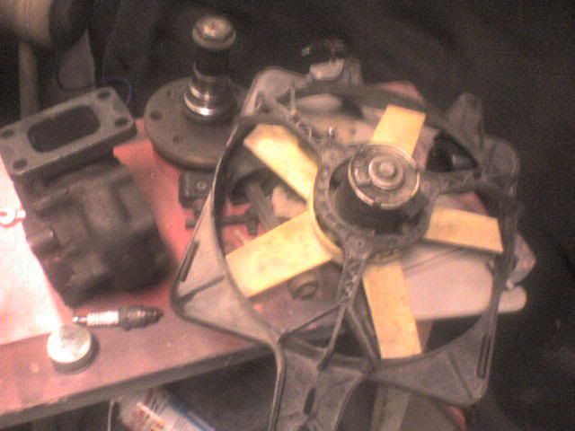

vittu jee jee, eipä paineet noussu yli 0.2bar perkele
turbolta yks pultti pakosarjasta irti kierteet menny... sitte yks imusarjan pultti irronnu, pakosarja eläny melkee puolsenttii, ei millää uutta pulttii tilalle!
vituttaa taas!!!!!!! ja huomena synttärit onpa kiva seki päivä käyttää noin autotallissa
:evil:
millonhan tää huono tuuri oikeen loppuu!

ihan selvinpäin tuo on tehty et ei sen puoleen... pultit laitoin paikalleen ei nosta yli 0.2bar, voiskohan olla pakopesä halki? orgis hukkis on vedetty jumiin
vois kokeilla ilman dumppiiki...
tää siis pelas aikasemmin hyvin 0.5bar ahdoilla! äskenki kävin ajeleen ja pelaa ok, ei vaan nosta ahtoja ku 0.2:een
venakoppa on mallia pelti ja 3 kertaa oon yrittäny oikoo ja tiivisteliimojen/tiivisteen kanssa läjään... aina vuotaa
eli konepöydälle ku inspiraatiota saa... kiire kyllä olis... ja kovat himot ajaan!

Ootko ajatellu että voisko nää ongelmat johtua tuosta hiukan erikoisesta pakosarjasta? Esim. jos mitoitus on aivan pielessä? Kaikki mahdolliset imuilmavuodot kannattaa tarkistaa! Ja onko cooleri puhdistettu? Tukkoisena sekään ei kauaa pelitä. Entäs ite turbon kunto?

imusiipi paskana... eli semmosta... oisko jollaki "uutta" ropellia
coolerin tuos putsailin eli uutta puhallinta vaan kehiin
