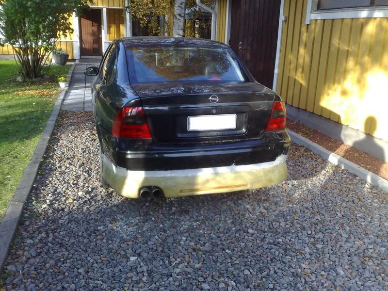

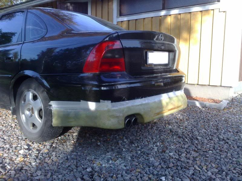

No niin, välillä tännekkin juttua.
Muutamat forumilla varmaan jo tietääkin Irmscherin hintojen noususta lähes puolella. Tästä syystä itselleni kaavailema takapuskurin jatko jäi nyt hankkimatta. hinta kun olisi ollut reilut 400e aiemman 205e sijasta. ihan niin paljoa en ole valmis palasta muovia maksamaan. (etupuskurin kohdalla kävi säkä, nyt se maksaa ilmeisesti 900-1000e.)
Koska en haluamaani jatketta saanut järki hintaan, aattelin et josko sitä osais tehdä vielä lasikuidusta asioita itsekkin.
Ensimmäinen vedos tehtiin eilen, joka kuitenkin taisi jäädä torsoksi (makaa tallissa ja tein tänään uuden).
Hetken kun jatketta katselin ja mietiskelin asioita, tulin tulokseen että jonkun silmään tuo saattaa istua, mutta jotenkin se ei sitten ollutkaan sitä mitä tahdoin.
Tein siis tosiaan tänään toisen, se jää lopulliseksi ja huomenna teen "jatkeet" loppuun.
Noihin teen vielä pienet muodot helman mukaisesti. Eli kun tuossa irmelin helmassa on etäisiä muotoja calibran vakiohelmasta, niin se samainen muoto jatkuu takapuskuriin taakse päin häipyvänä.
Ajatus noihin sivukappaleisiin tuli, kun halusin sittenkin säilyttää vakio diffuusorin ja toisaalta taas laskea takapuskurin helmojen tasalle.

Joo B vectran persus on kyllä jo valmiiks tarpeeks massiivinen ettei siihen mitkää megalisäkkeet sovi. Muutenkin "reisinK" ja "thyyninK" autoissa haetaan sitä, että auto olisi mahd. leveä ja tollaset vertikaalilisäkkeet tappaa visuaalisesti auton leveyttä aika tehokkaasti.
Noista pienistä tulee varmasti aivan asialliset.

jees, b2 helmathan tuossa on. ja juurikin ne boahille luvatut.. (BTW boah, käyn tänään kyselee et mitä noitten helmojen lähetys maksaa, ilmotan sitte sen ja tilinumeron niin saadaan homma ettee päin).
Irmscherin helmoja on käytetty alla tasan sen verran, että katsoin tuon takapuskurin korkeuden kohdilleen. tänään hieron nuo lisäkkeet valmiiksi maalarille, otan siitä kohdasta vielä kuvan, ja toki joskus sitten kun auto on taas läjässä......

entäs lasikuidusta 60e?filtteri^^ kirjoitti:No niin, välillä tännekkin juttua.
en jaksanu ruveta vertailee mut on ainakin suurinpiirtein samannäkönen kun irmun helma, mutta farkkuun, ei pitäs olla vaikee modailla käypäseksi... http://www.tuningzone.pl/x_C_Dz__PD_646 ... 22664.html

tulihan tuota mietittyä, mutta kun auto tosiaan meni tänään maalarille, niin ei tuo olisi mitenkään ehtinyt tulla täksi päiväksi maanantaina tilattuna. Voi olla, että jos ja kun kaverin nyt tuolta tuningzonesta huomenna tilaa tavaraa, pyydän sitä lisäämään tuon siihen kanssa.. ja muokkaan sitten sen aikanaan sopivaksi ja maalautan. Koko sarja kun olisi kiva olla kuitenkin samaa mallia.

elikkäs, nyt sitten sattu kuitenkin löytymään kohtuu hinnalla irmelin takapuskurin jatke, joten sellainen tähän tulee sittenkin.. tosin, lasikuituhommaa siinäkin edessä, sillä palanen puuttuu oikealta puolelta. sellainen siis pitää siihen rakentaa. sitä kun tuskin saa erikseen tilattua ja jos saa, on senkin hinta varmasti päätä huimaava.
Eli, nyt sitten nuo kaksi lasikuitu viritelmää ylimääräisenä, jos joku lahden lähettyviltä tahtoo noita alkaa autoonsa sovittelemaan, ne lähtee kohtuu hinnalla. nuo pienemmät palikat ovat lähes valmiit tosin, kitattu ja hiottu jo ihan hyvään malliin. ainoa vain, että hemmetti kun ehdin noi pienemmät jo kuiduttaa puskuriin kiinni, nyt sitten mahtava irroitus operaatio jotta sen irmscher helman saa sovitettua paikalleen.
Mutta, näin se suttaantuu, palataan asiaan ensiviikon lopulla kun auto on maalattu ja toivottavasti kasattukkin.

helvetin talitintti sentää...
periaatteessa pitää itselle hetki nauraa oikein ääneen. Tapahtui vastaavaa:
Sain vihdoin tänään valmiiksi sen uupuvan kappaleen irmeliin. noh, eiku helmaa sovittamaan paikalleen. Hetken istuttelun jälkeen tulee mieleen kauhukuva: "JUMALAUTA! en sitten tajunnut että se pitää ensin kiinnittää puskuriin se lippa ja sitten vasta vääntää kuituhommia, muuten tuo jatke jää omiin muotoihinsa lasikuidun voimasta."
ja näinhän siinä kävi, jatke näytti irtonaisena helvetin hyvältä, mutta kun sen laittoi puskurin päälle, irvisteli joka kohdasta eikä istunut millään. eikun lasikuitu värkki paikaltaan pois armottoman kiroilun myötä ja kiinnitys ilman kuitu härpäkettä sitten. Tämän jälkeen tietenkin oletettavasti voitiin todeta ettei kyseinen jo valmis palikka sovi tyköistuvaan helmaan vaan on nyt sen entisen muodon mukainen = uudet uretaanit helman päälle ja huomenna uusiksi koko rulianssi.
Eihän tällä muuten olisi mitään väliä, mutta kun maalari on jo kolmeen kertaan kuullut seuraavan lauseen: "saat puskurin huomenna, viimeistään ylihuomenna"
Noh, niinhän sitä sanotaan että aina oppii virheistään, mut ku tää ei ollu ensi kerta.. kai siitä viime kerrasta on sitten oikeasti niin kauan jo aikaa, ettei sitä vaan osaa enää.. Mutta, uusi deadline on ylihuominen. sit jos ei onnistu, soitan sinne automuoviin ja tilaan sen helvetin koko helman ja itken itseni uneen kun menee taas miljoonia rahaa ihan hukkaan.
Enivei, maalarilla kävin tänäänkn kertomassa saman lauseen kuin edellä mainittiin ja tuli siinä sitten vectraa hieman ihmeteltyä. Aikaan oli saatu mattapinta ja kaikkien ruostekohtien ja klommojen paikkaukset. Eli tänään tai huomenna siihen ruiskastiin/ruiskastaan uusi väri päälle.
Ja vielä, voin suositella lämpimästi saksalan automaalaamoa lahdesta. Alunperin sovittiin 1200e summaksi koko autosta ilman etupuskuria ja kattoa. Noh, hiovat ja maalavat nyt sitten katonkin kun kuulemma ei tarvitse sitten turhia suojailla. Hinta ei tuosta nouse. (epäilen että tainnut hionta välineet hieman lipsahtaa oven yläosaa hiottaessa)
Ei siinä. Jatketaan sitten kun on jotain näytettävää...
