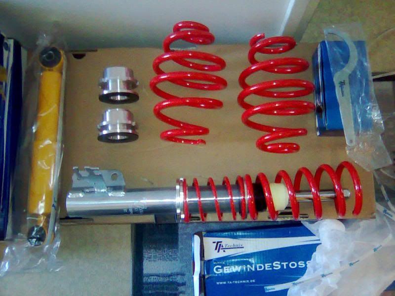

Jartsa kirjoitti:mistä hommasit alustan?itellä oli takapää tapissa ja sit keula samalle tasolle.
20x9 olis passeli vanne siihen 235/30 kumi.itellä on valmiina 19x9.5 ET35 ja eteen 235/35,taakse 265/30
Oulunpolarilta tuon alustan tilasin, Kuinka lähelle kaarta tuolla 35et:llä 265 kumi tulee takana?
en osaa tarkkaan sanoa kuin lähelle tulee,mutta 9.5 ET35 235/35 kumilla tilaa oli vielä reilusti.jos en väärin muista niin oli 10mm spacerit vielä välissä.

Nii juu alusta kustansi 423e rahteineen, olishan siinä vähän säästänyt kun ebay:ltä olisi tilannut.

Alustakin saapui äsken kotiovelle tuotuna, Nopea ja hyvä palvelu tuolla Oulun Autopolarilla .
Perjantaina pääsee alustan paikalleen laittamaan kun nuo uudet yläpään laakerit ja pystykkäis tangot saapuvat.
noi mam:it olis kyllä näpeet mutta olikohan niin ettei saanut kuin kromisena 19",jos saisi hopeisena niin olisi jo tallissa odottamassa kesää.
edit:vedä sit ennen asennusta ne etuiskaripatruunan kiinnitysmutterit lukitteella kiinni niin ei tarvii sit kuukauden kahden päästä purkaa sen takia
