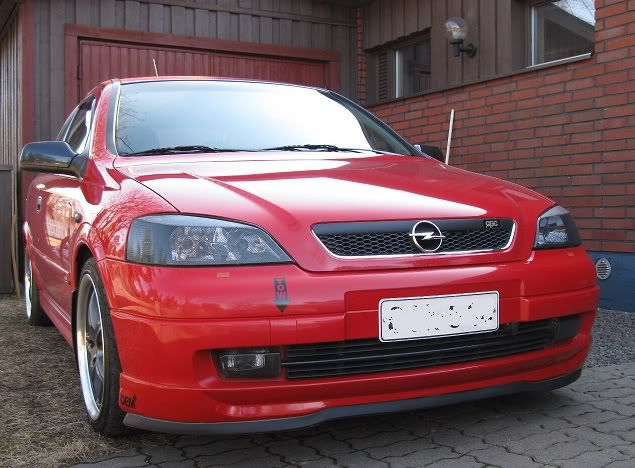

Ile90 kirjoitti:Ihmettelin ensin et miten se ei muka osu keskelle mut sitte tajusin et rekisterikilpi se on mikä ei oo keskellä :D Olikohan tossa jotai säätövaraa sivuttais suunnas, pitää ihmetellä joku päivä ku jaksaa.
Ota kilpi irti ja viivotin toisee kätee. Sit laitat sen kilven eka silmämääräsest siihen about keskelle ja mittaat kilven reunast siihen puskuris olevaan kilven syvennyksen reunaan mitat molemmin puolin. Liikuttelet sit kilpee sen mukaa et molemmin puolin tulee sama mitta. Omas puskuris se mitta tais olla jotain 6,5cm luokkaa muistaakseni. Siis siitä syvennyksen reunasta rekkarikilven reunaan.
Lopuks teet merkit kilven reunoista siihen puskuriin ja niistä kilven rei'istä, porailet reijät läpi ja kilpi takas kiinni. Paranee keulan ulkonäkö aina mukavast kun on kilpi keskel. Itteää ainaki häiritsis jos se olis tossa, tuolla paikalla vinossa. Eikä aikaa mee ku 5 minuuttia :wink:
Tosin sit kun se kilpi on sommiteltu siihen keskelle nii kato et se kilpi peittää ne vanhat reijät. Sit kun huomaat et jos se kilpi ei piilotakaan niitä reikiä niin sit mietit et mitähän tekis.. :roll:
Säätövaraa ei muistaakseni ole, kun ei tuolla taida olla kilventelinettä takana ? Ja vaikka oliskin, niin itse sain porata omaan kilventelineeseen yhden reijän lisää, et sain kilven keskelle. Tämä tosin takakilven kanssa mut että kuitenkin.

Simsala pim, katoa!
*TSÄDÄÄM*
Nii semmone ongelma ois et milläs noi reiät peitän, ei ainakaa sopivaa tulppaa löytyny mistään tai peitetarraakaa. Ei auta muuta ku askarrella paskarrella ite siihe jotai patenttia...
Nilemma kirjoitti:Sokkaan pääsee käsiksi etuvalot irroittamalla. Itse en tätä tiennyt, joten revin ne vain väkivaltaa käyttäen irti.
Ite en jaksanu alkaa valoja ja puskuria irrotteleen nii heiluttelin pesurimötikkää edes takas ja hetken päästä sokka kilisi jossain ja ei oo vieläkää löytyny mutta ei kait se niin tärkee ollukkaan enää.

Ja tässä kuvaa siitä
Ärsyttävästi jäi montulle teipin palat
Jotai jämäkämpää täytyy keksii, jos ei muuta ni hillopurkin kannesta maalatut lätyskät sialla kiinni :---D

Mitkäs noi valot on? Näyttää aika hyvälle orginaaliversioista parannetuille.

stiflat kirjoitti:Mitkäs noi valot on? Näyttää aika hyvälle orginaaliversioista parannetuille.
Sportin orkkikset

Ile90 kirjoitti:
Sportin orkkikset
Orkkisvalot juu, mut taitaa vaan joku ollut joskus maalannu nuo umpion sisuskalut ? Mulla -01 sportti ja siinä ei oo noita tummapohjasia umpioita. Sais vaan ite joskus inspiksen lähtee noit aukoon ja maalaileen.. :roll:
Ja ihan mukiinmenevält näyttää tuo teippiasennuskin ! :peukku: Ei varmaan paljoa maksais jollain tutulla maalarilla, (jos sulla sellasta on) jos nuo ite paklaa umpeen ja se sit suihkis maalit päälle. Tai jotain :roll:

Kyl ne vielä huomaamattomaks tehään, tää ny oli tämmönen hätäratkasu :D
