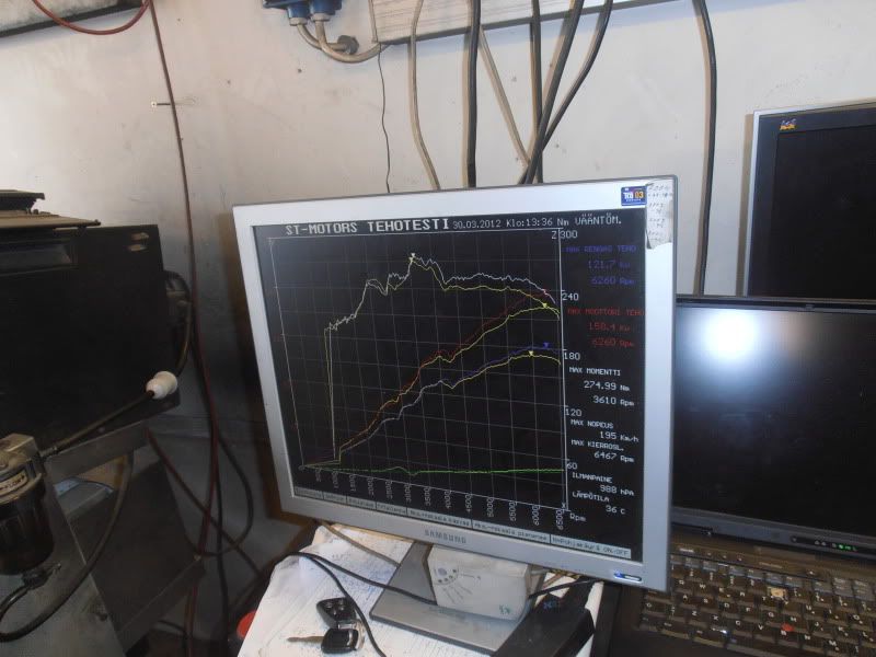

Johnny kirjoitti:Tänään käyty ST-Motorssilla hakemassa referenssilappu. 148.7Kw/6270Rpm ja 270.58Nm/3560Rpm. Ainoat muutokset koneessa on tukittu EGR.
Tästä on hyvä jatkaa.
Tänään oli vuorossa uusi mittaus ja tulokset olivat seuraavat: 158.4Kw/6260Rpm ja 274.99Nm/3610Rpm.
Nämä siis konetehoa, pyöriltä löyty 121.7Kw.
Täytyy koittaa skannailla nuo lappuset vaik joku päivä.

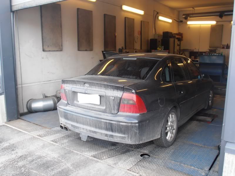

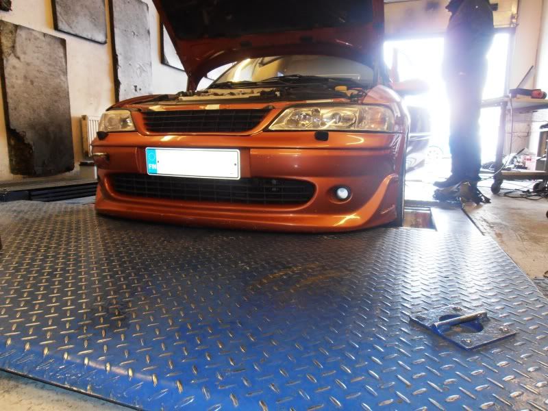

Parit kuvat häppeninkistä.
Mun rakkineesta, keltaset viivat ovat ennen muutoksia mitatut.
