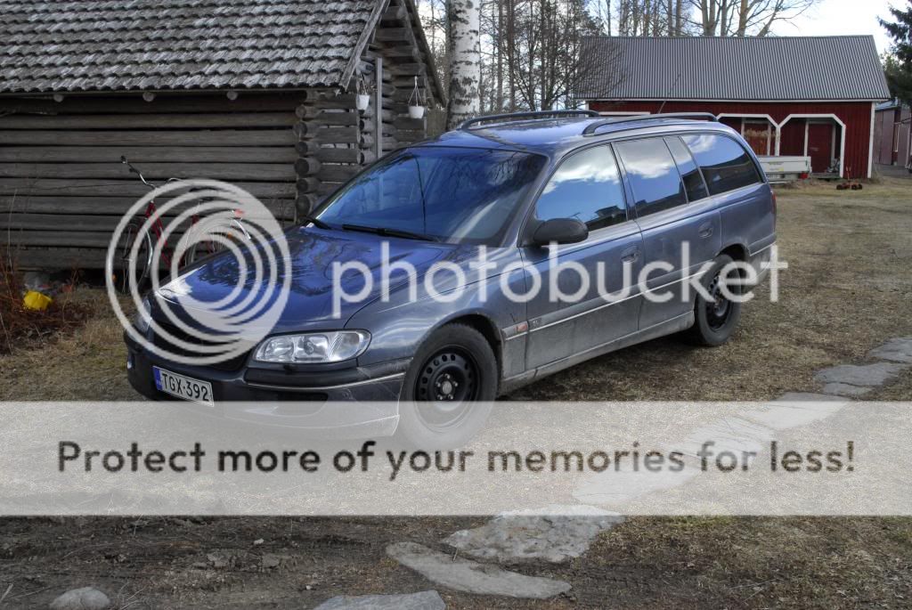

nyt meni nuo hyvät peltivanteet ja renkaat veljen mv6 sedaniin joka läksi uudelle omistajalle. onnea vaan matkaan.
omaan omegaan löysin varaston kätköistä 16" alut et30 ja talvirenkaat ilman nastoja... ajellaampa näille ennen kuin ostan kesä tohvelit

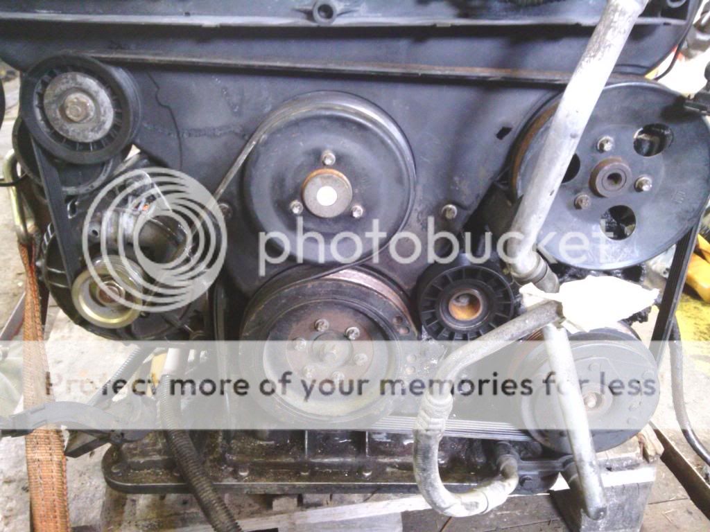

taas on yksi projekti käynnistetty. auto ei vielä tosin käy mutta sitä kohti mennään. eli siis aikasemmissa jutuissa esiintyvä mv6 farmari on saamassa uutta sydäntä, 161tkm ajettu x30xe. jakopää, termostaatti ja vähän tiivisteitä menee uusiksi. muuten toivotaan että toimii avaamatta. mielenkiintoinen huomio tuli kun laitoin apulaitehihnaa paikoilleen
missä vuosimallissa tuo hihnan reitti on muuttunut vai onko tuo jokin suomi varustelu? vanhan koneen hihnalla jäi yksi pyörä käyttämättä. vai onko tuo hihna ihan väärin vedetty tuohon?
