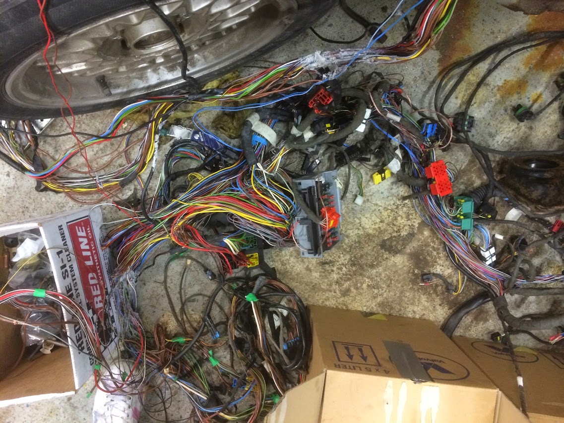

Homman nimi on Wire Tuck ja alotettiin keulan sähköistä
Uusi reikä kylkeen ja menoks
Samaa kautta myös ilmastoinnin sähköt
Toinen mokoma johtosarja onkin tässä
Konehuoneen muut sähköt vedetään sitten täältä, uusi reikä peltiin ja uudelleen menoks.
Moottorin ja laatikon johtosarjat pitäs kanssa saada mahtumaan, pitää halkoa lisää että mahtuu.. ja reikää täytyy vielä värkätä lisää pyöräkoteloon ABS boxille ja tulipeltiin parille muun laitteen piuhoille
Mikä olis erkkateippiä fiksumman näkönen eriste?
Päivän jokeri on akkutelineen irroitus

Tuohan olis kyllä joo ihan passelia kamaa, pitäs vaan kaikki liittimet purkaa että saa tuolla vedettyä.. Ehkä mä vedän tuolla erkkateipillä nuo piuhat, ei ne kuitenkaan tule näkymään niin ei sen tarvi olla kaunis :D
