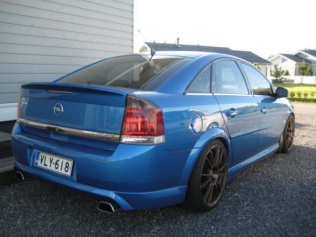

Muutama päivä sitten poistin autosta takalasinpyykijän moottoreineen kun alko ärsyttää se kun on etupyyhkijät päällä myös takapyyhkijä pyyhkii kun laittaa pakin päälle. Omasta mielestä myös siistimmän näkönen ilman takalasin naarmuttajaa:

vectraTBO kirjoitti:
Mites tuo muuten tapahtuu ? Auton hankkimisesta asti vituttanu tuo sama "ominaisuus" että lyö taka pyyhkiän päälle peruuttaes kun on pyyhkiät päällä.... Tartteeko ulosvetäjää vai onko vaan piuhat ja ruuvit irti ja ottaa pois ja tulppa tilalle?

Ei tartte ulosvetäjää. Itse pyyhkimenvarsi ensin irti ulkopuolelta. Sitten luukun alapuolelta verhous pois(tai itse raotin sitä vain) ja liitin irti+kolme ruuvia ja moottori lähtee irti.
Puuilosta löyty passeli tulppa noin 30mm. Reikä lasissa oli muistaakseni 25mm.
