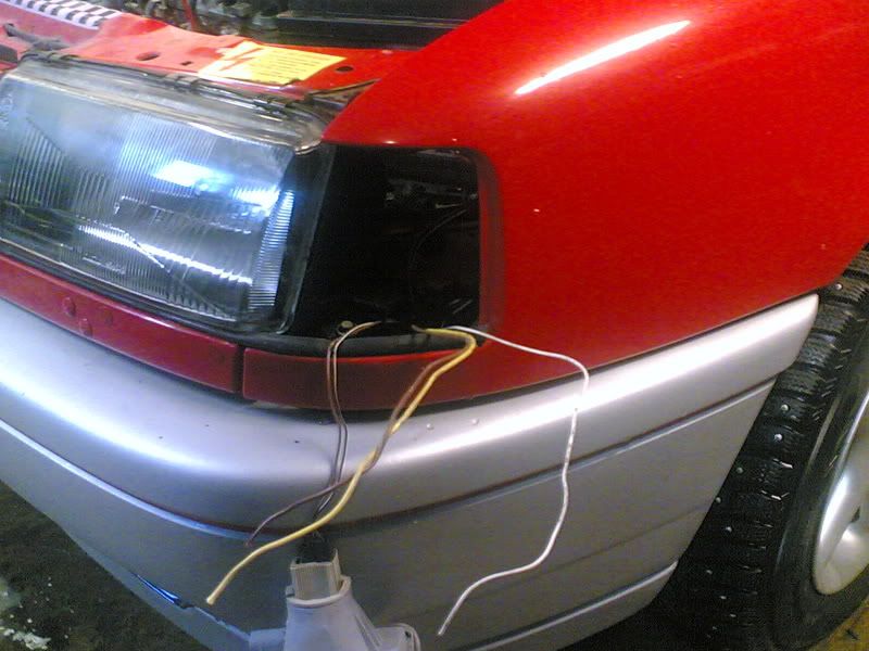

eka vilkut irti

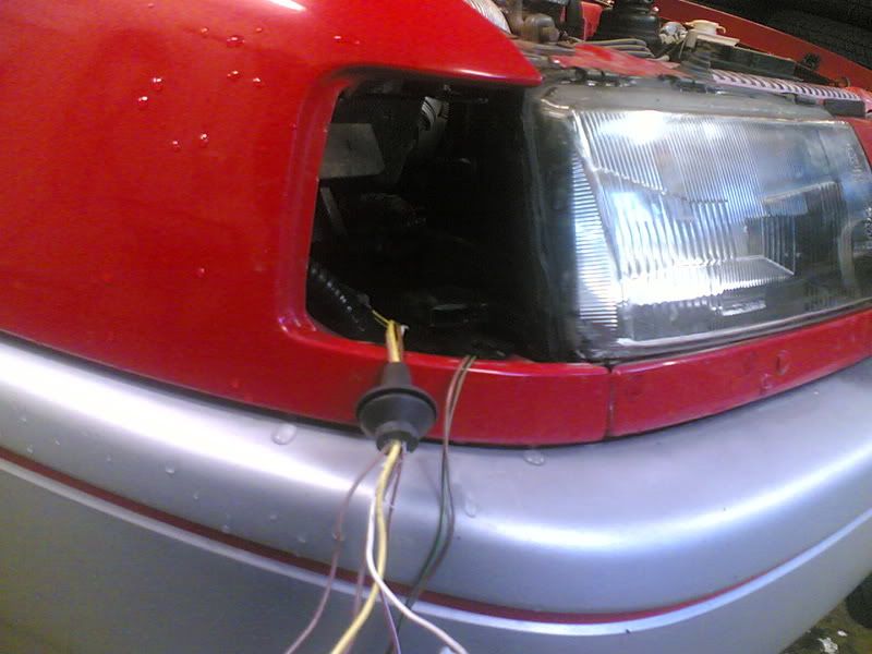

sitten pitäisi saada nysvättyä liitin ja läpivientikumi pois lampusta http://i3.photobucket.com/albums/y91/ip ... 012007.jpg
homman vaikein vaihe

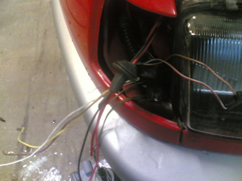

sivuleikkurilla vanhat (0,75/1,5) johdot poikki ja uutta (2,5) tilalle.
kannattaa käydä ostamassa uudet liittimet jos niitä vaan sattuu olemaan tarjolla. minun piti tinata uudet piuhat vanhoihin liittimiin.
aika tiukka saada läpivientikumen läpi kolme kertaa paksummat kaapelit.
kuskin puolen alkuperäiset piuhat laitetaan ohjaamaan releitä

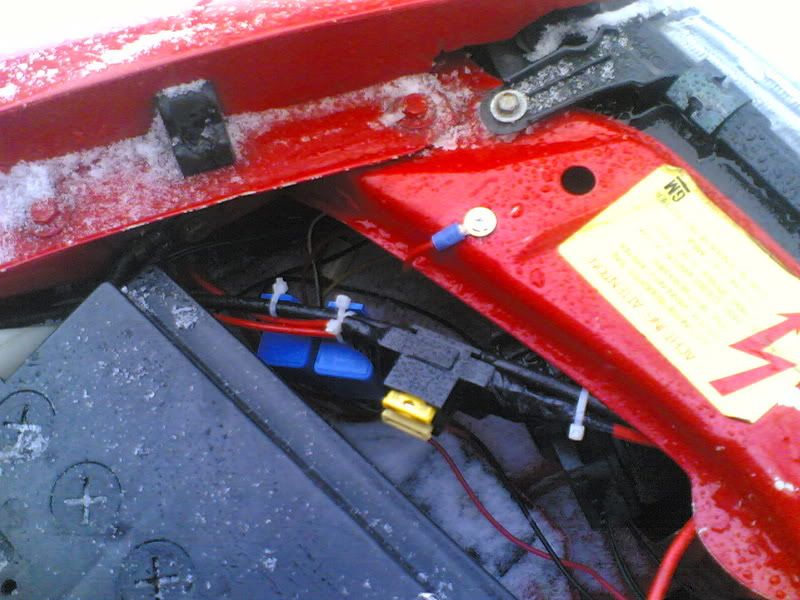

sitten vaan niputetaan piuhat releisiin ja laitetaan sulakkeet väliin.
aika laiskasti nippusiteellä konepellin avausvaijeriin
kiiltävä ruvinkanta on vasemmanpuoleinen maadoituspiste.
avoin sulakepesä vinoon ettei vesi ei pääse sisään

eka vilkut irti
