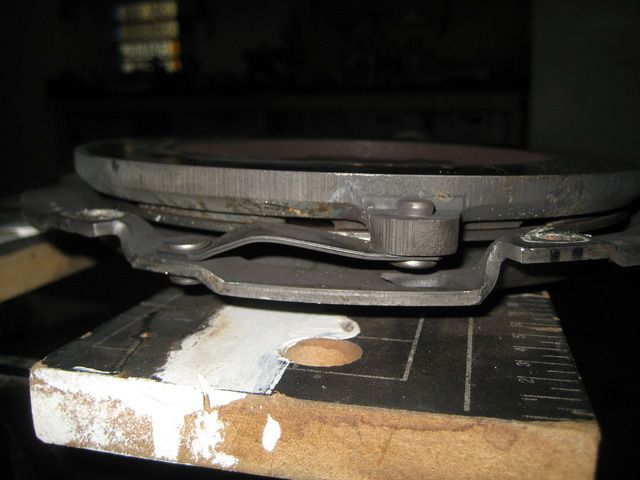

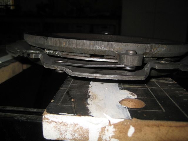

Tais löytyä tärinän aiheuttaja, tai ainakin yksi vika lisää. Kytkin asetelma on vissiin kaput. Painelevy on liikkunut ja yksi sitä kiinni pitävä peltilipare mutkalla
Näin sen kuuluisi olla:
Eikä näin:
Vai mitä muut on mieltä?

Varmasti vaikuttaa värinään tuommonen. Isoveljen riisseliomegassa oli yks tuommonen poikki ja värisi melko pahasti.

Joo kyllä tuo asetelma aiheuttaa värinöitä, painelevy on kuitenkin melko painava ja nyt se ei pyöri tasaisesti vaan "heittää".

Juu, ja siis tuo painelevy on liikkunut sivusuunnassa noin 7mm eli ei ole enää keskellä.

Samaa tarkoitin.vectraTBO kirjoitti:Juu, ja siis tuo painelevy on liikkunut sivusuunnassa noin 7mm eli ei ole enää keskellä.

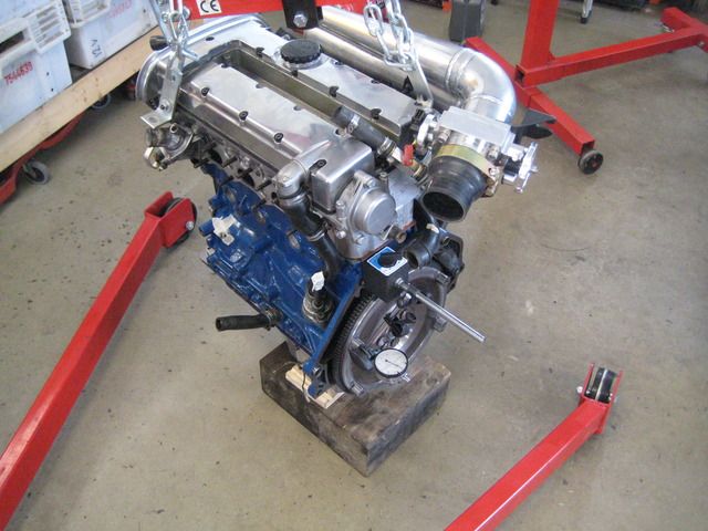

Tarkistin mielenkiinnon vuoksi vielä vauhtipyörän heiton kellolla nyt kun kiinnitystaso on suoristettu ja kampiakselin on mallia suora. Heittoa oli vain 5satkua entisen 15satkun sijaan:

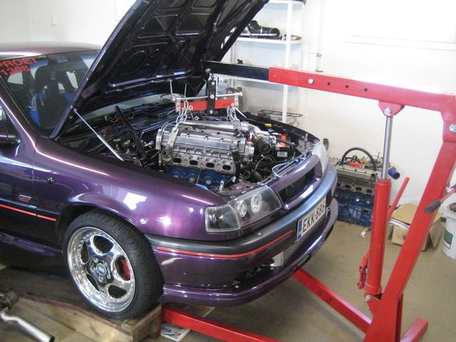

Patti takas keulille:

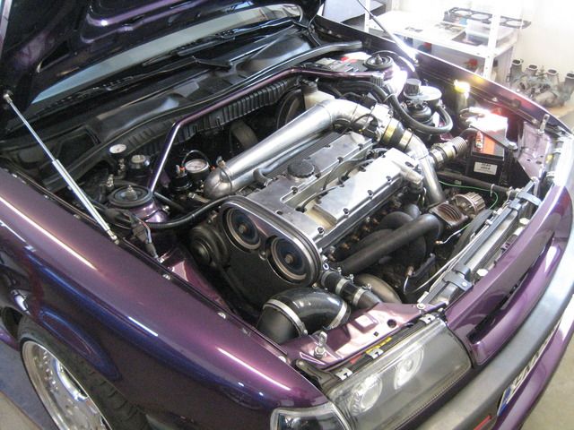

Käy ja kukkuu:
