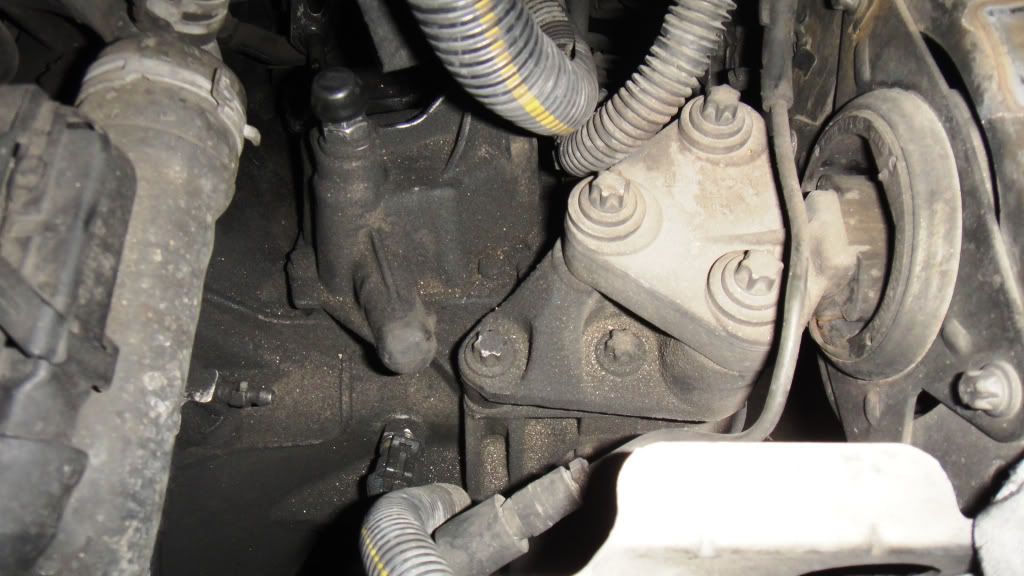

Käy sinne muukin öljy, kunhan täyttää luokituksen SAE 75W-85 API GL4.
Tyhjennysroppua en mistään löytänyt. Jossain topicissa mainittiin vastaavasta... ja muistaakseni roppu on.
Täyttö tapahtuu peruutusvalokytkimen reiän kautta... kytkin irti ja reiästä öljyä sisään.
Vetoakselin vieressä on tarkistusroppu.

F17 tyhjennetään avaamalla vaihteiston öljypohja.
Kannattaa se tiiviste vaihtaa samalla.
Castrol FE75 käytössä minulla.

Itseasiassa löyty ihan ohjekkin tuohon vaihtamiseen:Iro kirjoitti:F17 tyhjennetään avaamalla vaihteiston öljypohja.
http://www.astraownersclub.com/document ... boxoil.pdf
ainakin linkin kopioiminen ja liittäminen toimii jos ei muuten.

Mistä kannattaa hommata tiiviste, kun paikalliset puljut myy kaikki ei oota. Tarviiko pakkivalonanturiin tai öljyn tasoroppuun uusia tiivistettä?Iro kirjoitti:F17 tyhjennetään avaamalla vaihteiston öljypohja.

t3mu kirjoitti:Mistä kannattaa hommata tiiviste, kun paikalliset puljut myy kaikki ei oota. Tarviiko pakkivalonanturiin tai öljyn tasoroppuun uusia tiivistettä?
Täyttö tapahtuu siirtäjän päällä olevasta huohottimesta jonka otat irti. Älä kuitenkaan revi pois tuota mustaa korkkia, sen alapuolelta sopivan kokoisella jakarilla avaat. Eikä ole syytä tarkastaa öljytasoa kun täyttömäärä on 1.6 litraa. Vain vaihteiston pohjan tiiviste on vaihdettava. Hae vaikka marmoritiskiltä, ei se niin kallis ole.

Okei, tuolla ohjeessa oli juurikin maininta pakkivalon anturista. Ja tosiaan marmorilta sen olisin ostanut, mutta myivät ei oota ja lupasivat selvittää kauan menee toimituksessa.

Minä laitoin jotain öljynkestävää moottorisilikonia tiivisteen tilalle ja ainakin tähän asti pitänyt..
