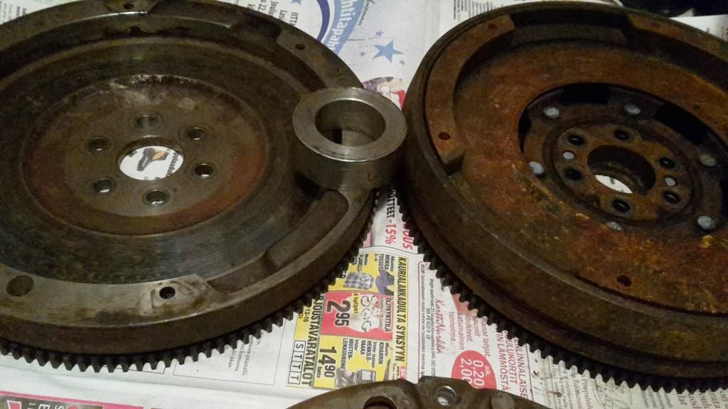

DEAD kirjoitti:Minusta noissa ei ole synnetrisesti nuo reiät joten kannattaa pyöritellä limppua ja kahtoa sattuuko kolot kohilleen. Ja jos kyseessä minulta tullut vauhtipyörä niin se oli kiinni xev calibrassa
Juu sama vauhtis kyseessä. Neljä kuudesta saa osuman maksimissaan tai ainakin hyvin lähelle, pyörittelin kyllä moneen kertaan ympäri. Silmälläkin kyllä melkein huomas omegassa on aika paljon pienempi tuo pulttien jako. Harmi muuten tuosta olis saanu hyvän tehtyä. Täytyy katsella jos tulee vastaan esim vectrasta onko eroja mutta epäilen että se on sama vauhtipyörä. B-omegan kytkinlevy on täysin saman kokoinen kuin tuo etuvedon ja astelma sama, eroaa tuo pulttijako ja vauhtipyörän korkeus.

mulla on calibrassa 22econ alakerrassa kiinni c20ne koneen vauhtipyörä kevennettynä ja sopi paikalle ilman kikkailuja. kaikki 6 pulttiset pitäis käydä. oon yritäny haaraldille soitella mut ei oo vastannu luuriin, kaasuläppä oottelee noutajaansa.

Pakko nyt myöntää että omaa hölmöyttä taas. Ton vauhtiksen pulttijako ei täsmää jos selät vastakkain. Paperille piirrettynä näyttäis osuvan kohilleen :bonk:

Sämä kirjoitti:Kyllä ohcssä ja xeveissä pitäis olla sama 6 pulttinen jako, xe/let taaseen 8 pulttinen. Mulla oli xevissä etuveto ohcn pyörä.
Eli sitten pitäisi käydä myös C18NZ ja 20NE vauhtipyörät keskenään? NZ vauhtis olis menossa NE koneeseen mutta se ei oo vielä tontilla niin ei voi testata

Nyt pitää kommentoida tähän topikkiin, kun on tullut jo jonkun aikaa sivusta seurattua. c18nz pyörän sopivuudesta en tiedä, kun omani kerkesin heittää romukuormaan, mutta ainakaan 16SH ja 18E pyörät eivät sovi, ainakin keskireikä on eri halkaisialla. Ja diesel e kadettin 16DA koneen pyörä puolestaan sopii myös pulttijaoltaan ja keskireijältään, mutta on pikku kytkimelle kun tuo 16DA on isolohko ja sen perässä oli f13 laatikko (vetarit on pienellä sisäpäällä ja isoilla ulommilla murroksilla :o ) meinasin itse hyödyntää a corsaan tuon pyörän. Ja tuossa dieselin pyörässä on yksi pultin reikä pienempi, muistelin jostain lukeneeni, että jossain cih koneissa olisi myös pultin reijistä yksi pienempi ja siihen tulisi joku P? merkinnällä oleva pultti. Sori ot :D
Kokeilin myös itse noita c18xe nokkia f astraan. Tai siis vaihdoin venttiilivikaisen c18xe:n tilalle x20xev moottorin vectrasta ja laitoin c20ne (kevyemmän) vauhtipyärän samalla. Ihan asiallisesti tuo nyt vetää.
Lisäksi tuli huomattua vauhtipyöriä tutkiessa että a2 mallin vectrassa c20ne koneen perässä oli tuo painavampi potero mallin vauhtipyörä ja f18 laatikko

Noi nokat tekee paljon tälle koneelle. Omegaan aijattelin sovitella juuri tuon etuvedon poteromallisen vauhtiksen, se on painava mutta n. puolet ton omegan massavauhtiksen painosta. Tuohon käy sama asetelma ja b-ompun oma kytkinlevy.

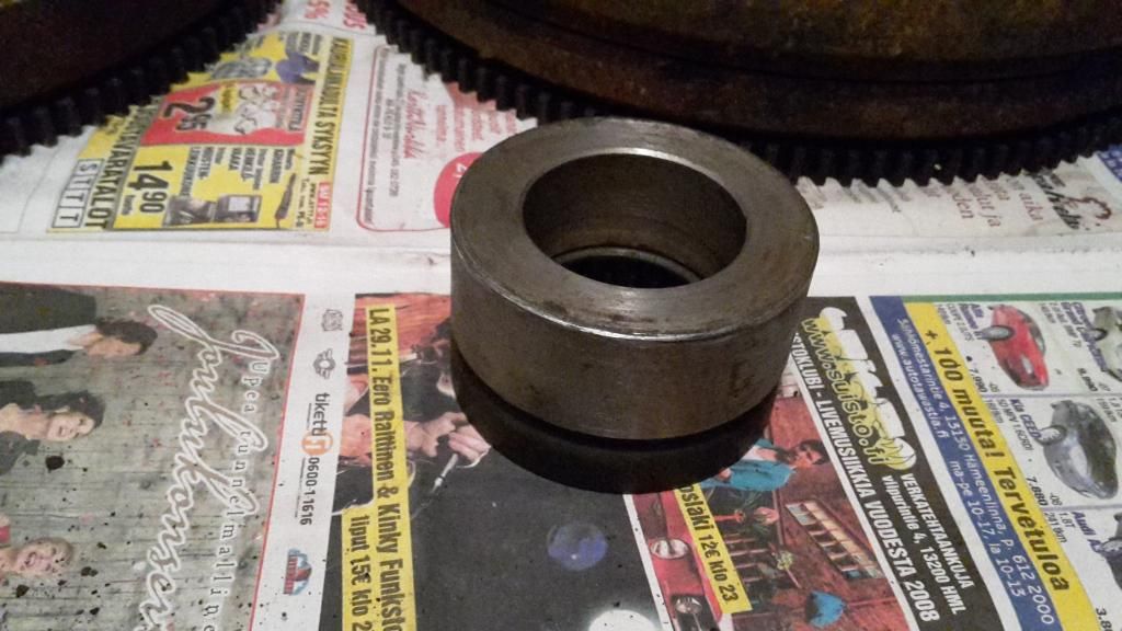

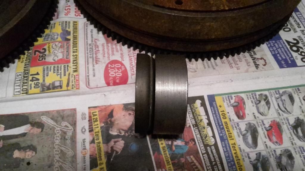

Saiskos täältä jelppiä. Mulla on tuo vauhtipyörän sovittelu vieläkin työnalla, mulla ois tällänen aihio, holkki minkä vois hepata tohon painelaakerin päälle. Aika painavahan se on ja keskittäminen on vielä vähän mietinnässä, mutta voisko tän toteuttaa näin? Jollain muulla tavalla?
