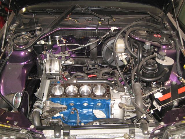

Alakerta nipussa:

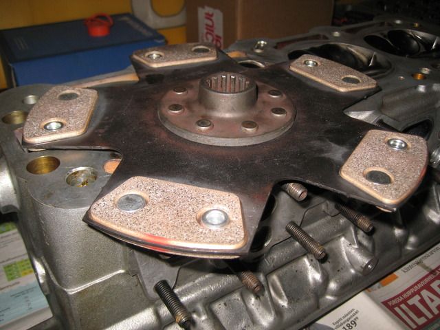

Ajattelin vaihdattaa noi sintteripalat kytkinlevyyn mutta ei oikeen täälläpäin ole kellään niittikonetta. Mitäs kaikkia pajoja noita on ketä niitä vaihtelee? Racers Place, Ape Import, onko muita? Mikähän pala tossa levyssä on uutena ollut, nyt levyn kokonaispaksuus 7,8mm. Yhden palan paksuus nyt noin 3,1mm. Vaihtoehdot on varmaan 3,2 ja 3,6mm palat.

Uudessa sre levyssä on 7.6mm paksuus
Viestit: 5546
Ok. Sitten tuon on täytynyt olla 3,2mm paloilla. 3,6mm paloilla levystä tulis 8,6mm. Eikä oikeen tiedä kuinka tarkalle Ojennus on aikanaan shimmannut ton kytkimen niin ei uskalla kasvattaa levyä.

Selvitä ensin mikä on oikea esijännitys asetelmalle, voi olla että tarvii hieman sorvata vauhtista.
Mulle P-O teki aikoinaan hieman liian löysän paketin.
Sorvarille sopi heti ens vuonna kytkimen muokkaus..
Viestit: 5546
No tämä kytkin on toiminut jo 9vuotta/+30tkm joten uskon että Ojennus on aikanaan shimmannut kytkimen oikein. Mitään luistamisia ei ole ollut paitsi nyt viime syksynä uuden asetelman kanssa koska levy ei vielä ollut asettunut uuteen asetelmaan ja oli ottanut vain 50% kiinni siihen.
Asetelman esijännitystä ei varmaan saa mistään papereista vaan se pitää kokeilemalla hakea? Nyt näytti olevan 2,5mm esijännitys noin 0,1mm kuluneella levyllä. Eli noin 2,6mm olis uusilla paloilla olevalla levyllä.
Ajattelin vaan laitattaa uudet palat ja kovaa ajoa.

En ole avannut niitä tulppia, toki muuten olen pessyt ja paineilmalla puhallellut. Toi lohko jossa toi laakerivaurio tuli on porattu 2014 kesällä. Eli yli vuoden on ajeltu ilman ongelmia. "Uuden" kampuran vaihdon jälkeen tuli heti romua joten vaihtoehdot on mun mielestä:
-Liian tiukka välys
-Kangen kaula väsähtänyt
-Asennusvirhe
-Öljyn puute

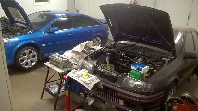

Tämä vuosi alkoi perinteisissä merkeissä, moottori rikki. Nyt ei kylläkään A Vectrasta vaan OPC:sta(jakoketju hyppäsi->venoja väärässä). Jotkut on varmaan sitä ketjua tuolta moottorit ja voimansiirto topicista lukenutkin. Kuin kaksi (rikkinäistä) marjaa:
Tarttis varmaan tuosta OPC:n ruuvaamisesta tehdä oma topicci nyt kun siinä on jotain projektoitavaakin.
A Vectraan olen odottanut kytkinlevyä vuoden vaihteesta saakka, hiukan on ollut pajalla kiirusta ilmeisesti. Eli vanhaan levyyn vaihdettiin uudet palat:
