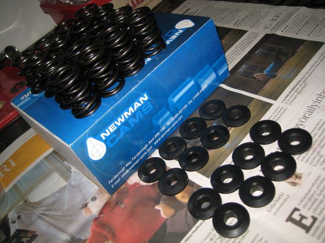

Kanteen tulee Newman Camsin tuplajouset ja SME:llä sorvatut kromimoly jousilautaset:

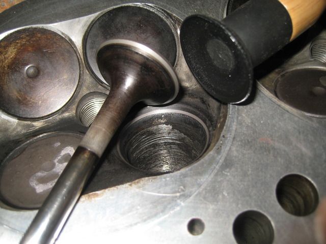

Sisempi venttiilijousi on aika lähellä tuota orkkis ohjurikumia, pienen metsästyksen jälkeen löyty jostain Fordista muuten sama kumi mutta ulkokehä 1,5mm pienempi. Josko noi jouset sitten ei nyppisi kumeja irti:

Olen vaihtanut vakiot ohjaimet toisenlaisiin, että saa tuplajousien kanssa laitettua huomattavasti pienemmät kumit. Ja plussana vielä, että voi laittaa etenkin pakopuolelle k-linerin, kun varsi on ohuempi ,mitä imupuolella. Kumitkin kiinnittyvät paremmin, mitä vakioissa.
XEV /V6 kansissa olen päätynyt samaan ratkaisuun, mitä xe:n kanssa. Toki kahdessa ed. mainitussa muutin pääsääntöisesti sen vuoksi, kun kumi ei pysy kunnolla kiinni alkuperäisessä ohjaimessa, toki myöskään vakio-ohjaimeen ei voi laittaa k-lineria ( ohjain halkeaa holkkia tuurnatessa).

Juu muistin että oot ohjurit vaihtanu. Ei vaan viittis ehjiä ohjureita turhaan vaihtaa, briteissä on ajettu tolla Fordin kumilla ja vakio-ohjurilla vissiin ihan menestyksekkäästi.
No pian sen näkee miten ne pysyy. Pirun tiukat ne Fordin kumit ainakin oli laittaa paikalleen, joutu oikeen liukastetta laittaa väliin kun taas vakiokumit oon tuupannu aina kuivana.

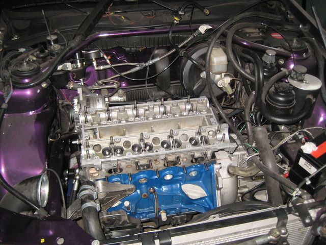

Kanneksi tuli nyt toi viime keväänä haljenneen tuomion saanut Cossu. Siitä ei mitään vikaan löytynyt joten koitetaan vielä kerran paikalleen ja toivotaan että vuoto johtui tiivisteestä/pulteista/kiireestä :D
Venat läppäsin kevyesti kanteen jotta näkee tiivistepinnan:

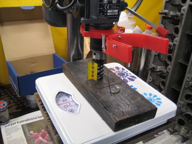

Jousipaineiksi tuli 36kg/90kg(nollanosto/täysnosto) joita ihmettelin tollasella systeemillä:
Kansi momentissa:
Tiivisteeksi tuli 1,29mm Cometic johon lisäsin vanhasta Z20LET tiivisteestä 0,16mm välipellin jonka rei'itin Cometicin mukaan. Näin paljeraoksi tuli 0,95mm.
Uusi paksumpi Cometic on tulossa ameriikasta mutta kokeillaan nyt noin tota Cossun kantta. Jos vuotaa vieläkin niin sitten otetaan käyttöön toi viime kesän ajoissakin ollut Kolbe. Vielä on talvea jäljellä vain miten se meni? Niin kerkeää kansijumppaa tekemään :bonk:

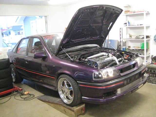

Öjynpaineet säädetty, ilmanputsari siirretty konehuoneeseen(märät tiet niin imee pyöränkotelosta kosteutta) ja ajettu 24km lenkki. Näyttäis vuotavan hiukan öljyä öljypohjan tiivisteestä tai korsetin liimauksesta moottori takapäästä, toivottavasti ei kampuran stefasta. Ajellaan nyt toi sisäänajo pois ja katellaan sitten tota vuotoa.
Toimenpiteiden ja ajon jälkeen pesty talven pölyt pois:
