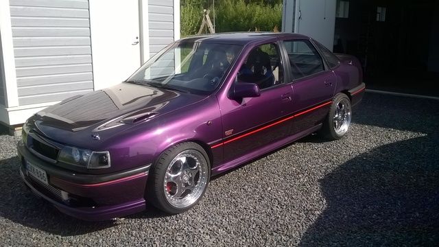

Eilen pesty ja vahattu auto, kyl ny kulkee ku o liukkaat pinnat
Tänään ajattelin käydä korjaamolla ottamassa päästölapun, varauduin pitkään säätösessioon ja otin tietysti läppärinkin mukaan. Mutta suureksi ihmetykseksi päästöt olivat todella hyvät, ei tarvinnu säätää yhtään! Esim HC oli 240 kun taas viime vuonna ekalla etanoli moottorilla sitä ei meinannu millään saada alle 700 sadan
Sama ohjelma boksista viime vuonna ja tänä vuonna, tyhjäkäyntiä vaan olen hieronut kun sain ton tkvenan toimimaan. No hyvä että meni läpi. Samaan syssyyn kävin sitten leimalla ja sieltäkin huomautuksetta läpi

Alla kuva vahatusta ja just leimatusta autosta
