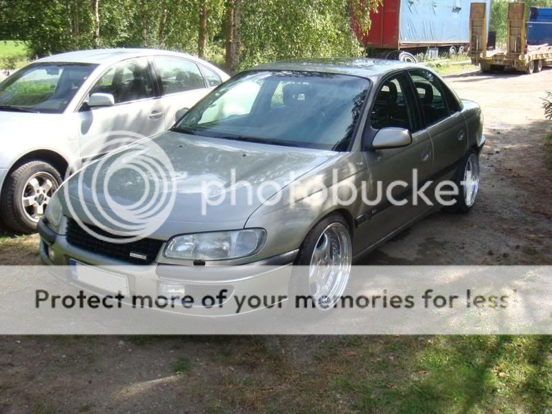

Takana +11x17 et n.25 255/40 renkaalla edessä 9" tai 9.5"x17 et17.Alustana KW v2 ,edessä säädöt pohjassa ja takana otettu korkeussäätö palikka pois.

Onpa hieno! Todella asiallisesti sopivat vanteet.

^^Amis pimpatut orggis valot,ei kai noissa valoissa(kaan) isonpia eroja ole b1 vs b2.
Vanteisiin olen itsekkin tyytyväinen.Tosin 18" olis ehkä paremmat niin vois pikkusen madaltaa lisää,ovat vaan melko kiven alla...
