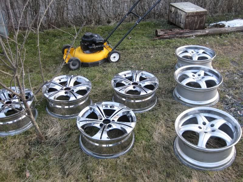

pitäis sovita uudet pyörät ruohonleikkurille ja kuvassa olevista vaihtoehdoista
http://i244.photobucket.com/albums/gg2/ ... g_0808.jpg
no ei ei, vaan kuvassa näkyy oxigin OX1 7.5"x17" mitkä olis tarkoitus pitä ihan käyttö vanteina kadettin alla ja sitten noi Antera 309 8"x18" olis ennemmän näyttely vanteet ja kuvassa näkyy vain kolme antera vanteet siksi että yksi on tällä hetkellä maahantuojalla korjattavaksi ne vaihtaa rosteri reuna sille! ja vielä nä loput 3 pitäis viedä korjattavaksi mutta kun maahantuojalla oli vain 1kpl uusi reuna näihin joten se menee jonkun aika ennen kun saan nä viimeiset korjattua...

Voi voi kun ois omakin kadetti aikanaan saanut noin hyvät vanteet alleen niin ois ollut kiva ajella;) Hyvältä näyttää!

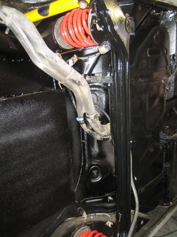

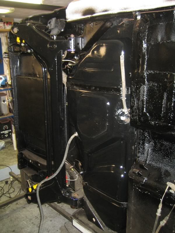

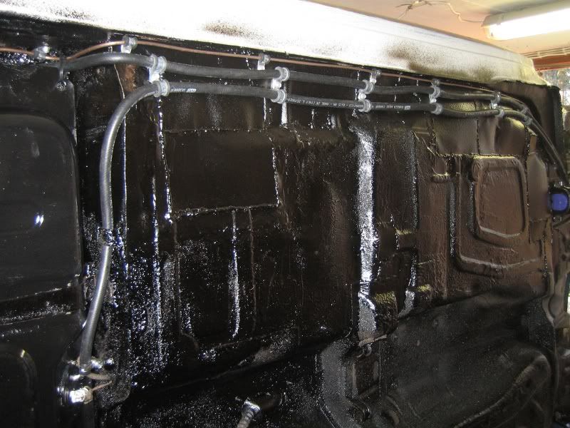

jotain on taas tullut tehtynä, tankin sain putsattu ja maalattu ja laitettu paikolleen ja uudet polttoaine linjat tuli vedetty tänään, sitten laitoin tuplat vaakajat myös, en tiedä vaikuttaako se mitenkään mutta voi aina toivoa, ne eivät ole nyt yhteen hitsattua vaan ihan vain toisten päälle kiinnitetty, ehkä ensi talvi sitten hitsan niitä yhteen

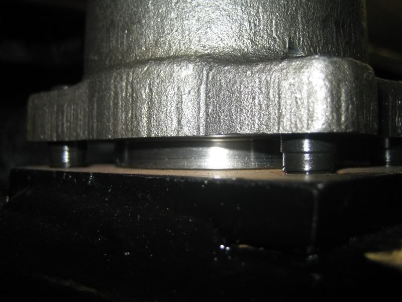

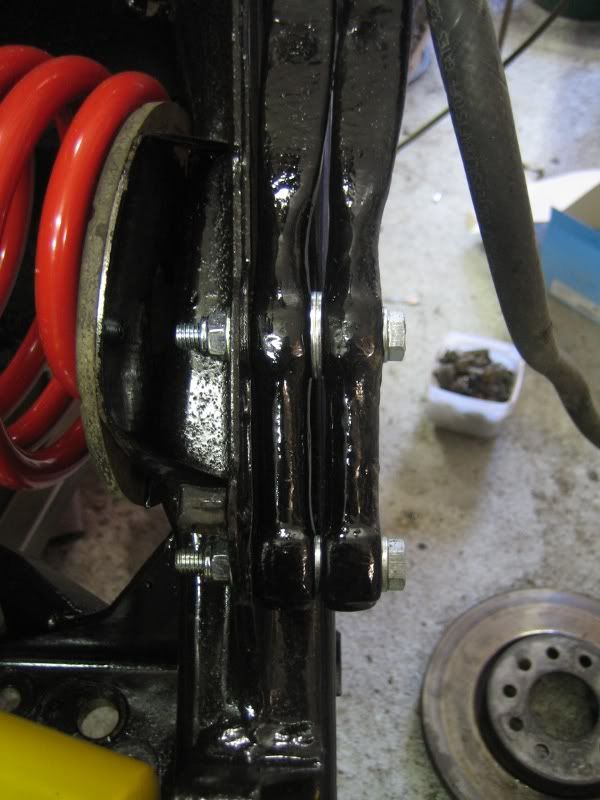

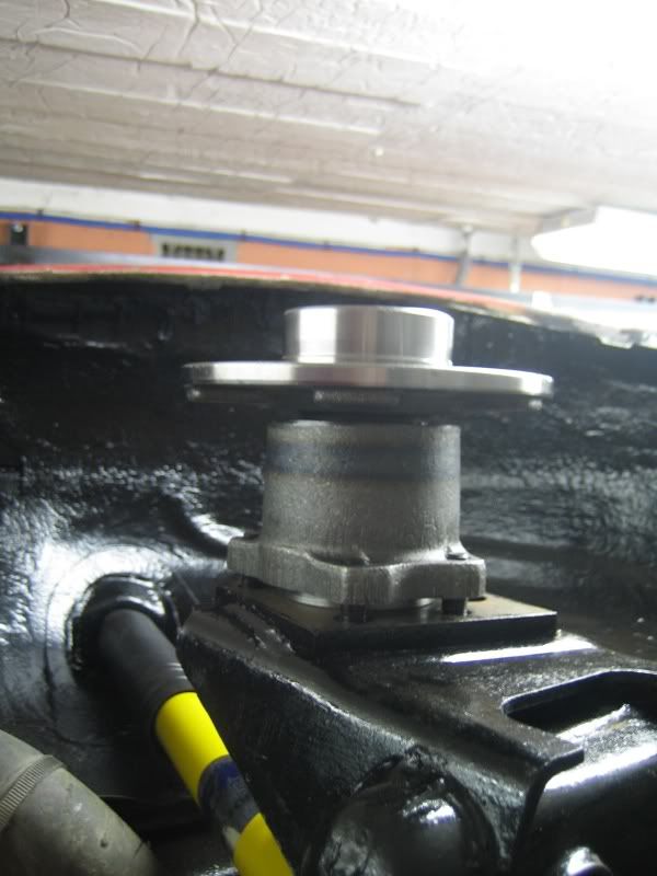

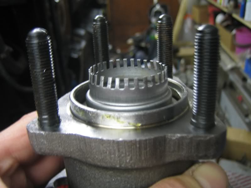

mutta nyt olis vähän asiantuntijan apvun tarvetta että mistä saan Vectra A V6 takajarrukilvet eli se koko rakenne mihin tulee käsijarrukengät ja myös takajarru satulan kiinnikkeet on siinä, asia on se että haluaisin V6sen takalevyt ne ovat 270mm mutta esim motonetissä saa jarrukilvet vain 261mm levylle? "luulen"
Ja onko se niin että se jarrukilpi on senverran paksu että se täyttää tätä rako?
vai onko se tarkoitettu niin että tämä reuna pitäi uppoa tohon taka akselin reikään?
tietäänkö joku mikä tämä mahtaa olla?
OPEL VECTRA-A 88->95 Takapalkin hela Opel 88-
A 88->95 jos ABS Takapalkin hela (ø59mm ei 4WD) [1988->1995]
:banghead: :bonk:

Kyllä se jarrukilpi tulee tuohon väliin, niinkun arvelitkin ja on just tuon raon paksunen.. Sulla on muuten taka-akselin puslat väärinpäin. Kuuluis olla nuo leveämmät kohdat ulospäin, eikä sisäänpäin. Elikkä näin.

Fouli kirjoitti:Sulla on muuten taka-akselin puslat väärinpäin. Kuuluis olla nuo leveämmät kohdat ulospäin, eikä sisäänpäin. Elikkä näin.
Hyvännäköistä jälkeä, käy kateeksi. :peukku:
haittaako se mitään vaikka ne ovat väärinpäin? muistakseni kokeilin ensiks noin päin kuten sä näyttit mutta en saanut akseli sopimaan sillon?

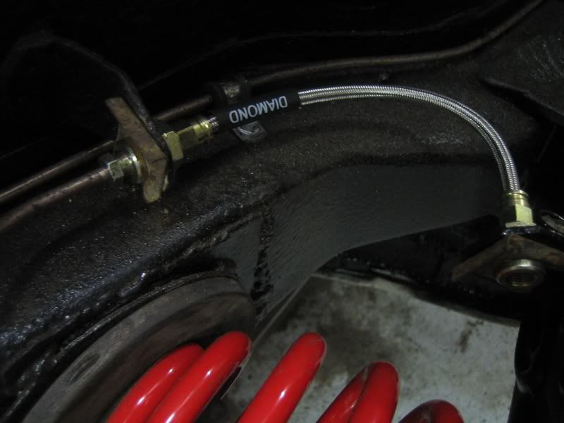

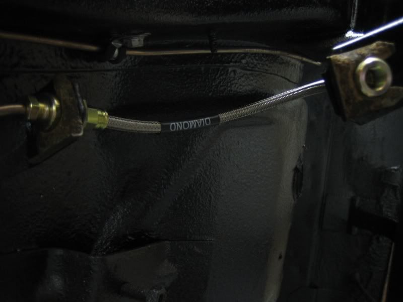

siistiä jälkeä..mistä olet nuo teräspunos letkut ostanut? pitäs ceehen hommata kans tuollaset.
Volvo 940 OM606 (projekti)
TDC
Viestit: 673
Liittynyt: 29 Loka 2002, 02:00
Paikkakunta: Snappertuna Uusimaa
Re: Kadett GSi 16V -89
Viesti Kirjoittaja TDC »
exclusive kirjoitti:siistiä jälkeä..mistä olet nuo teräspunos letkut ostanut? pitäs ceehen hommata kans tuollaset.
Race.fi:stä olen tilanut ne letkut

Onko tuolla taka-akselin sisällä vielä kolmas vakaaja? Jos on niin tuntuu perän vähän liioitellun jäykältä...
TDC
Viestit: 673
gse70 kirjoitti:Onko tuolla taka-akselin sisällä vielä kolmas vakaaja? Jos on niin tuntuu perän vähän liioitellun jäykältä...
On siinä sisällä jo vielä kolmas vakaaja
