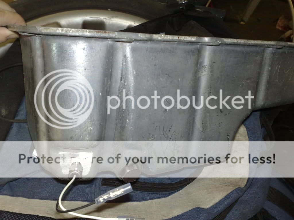

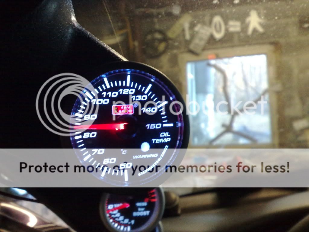

tänään käytiin ostamassa autogaugen öljynlämpötilämittari ja saatiin asenneltua sitä paikalleen.
Anturi 1
Anturi 2
Mittari
ja hommattiin toinen flekti syylärin etupuolelle
Flekti

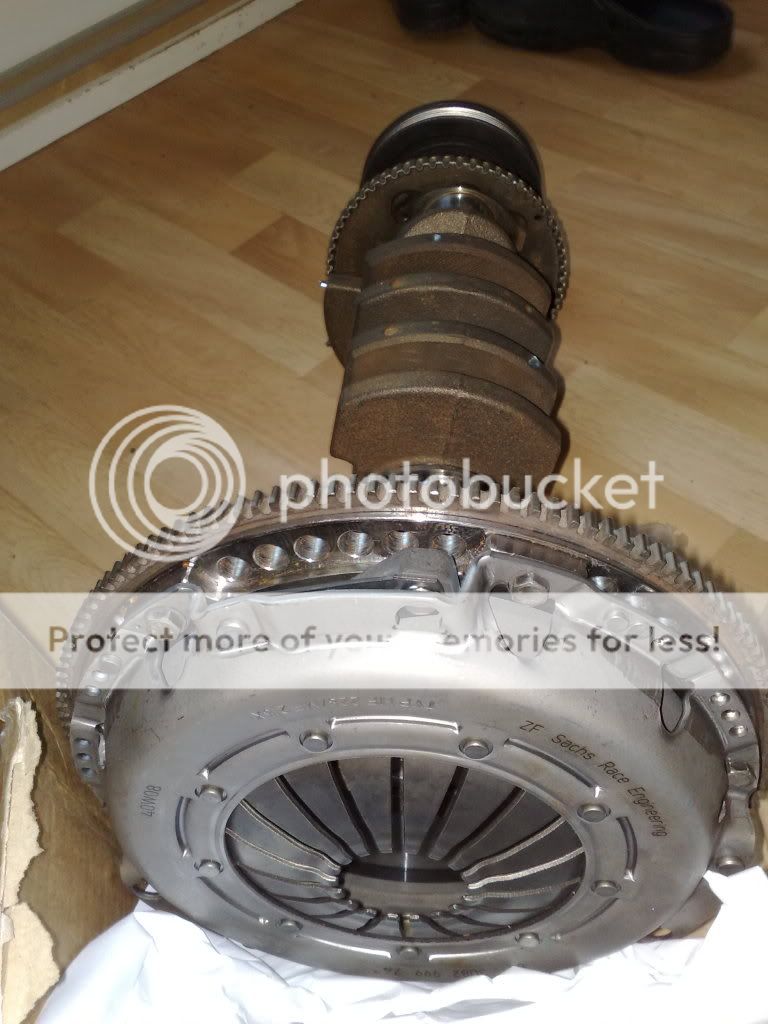

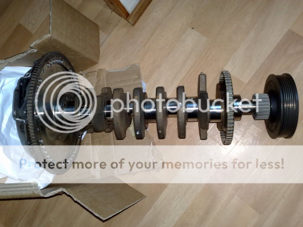

ja kampiakselista muutama kuva
Kampura 1
Kampura 2
Anturi 1
Anturi 2
Mittari
Flekti
Kampura 1
Kampura 2

perskule ku o lämpöset öljyt sul calinkassa.85c näyttää mittari vaik kone on viel pöydällä osissa
anza69
- Viestit: 864
- Liittynyt: 08 Marras 2005, 16:43
- Paikkakunta: Porvoo
Re: Turbo Colibri
Pitäähän se kone olla lämmin ku sitä rupee kasaamaa
Piti vaa testaa kuumailmapuhaltimell et toimiiks koko mittari

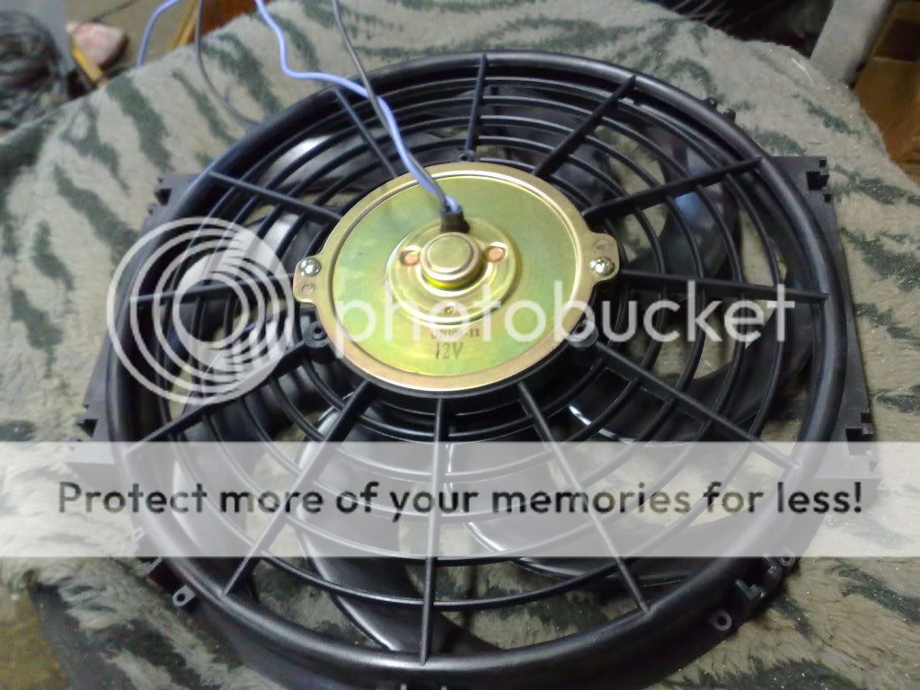

Tekasin syylärin etu puhaltimelle kehikon että se puhaltais enemmän ton syylarin läpi. Rupesin suunittelemaan öljynlauhduttimen paikkaa ja ajattelin laittaa sen tohon välärin yläpuolelle siihen ilman otto aukkoon.
Tollassen öljynlauhduttimen meinasin hommaa. Voi olla et nyt tulee ajankohtaseks tuo välijäähdyttimen lyhennys et saa ton hyvin sovitettuu siihen rakosee.

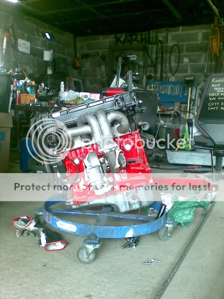

Sitten tuli soviteltuu kadetin koneeseen tota uutta pakosarjaa ja hyvin näytti käyvän
Pitää vaa tilaa pari 3" letkun ja putken pätkää et saa ton ilmamassarin kiini ahtimeen. Saa näkee et mahtuuko ahdin viell kone huoneeseen. Pikaisten mittauksien mukaan saattaa viell mahtuukki.

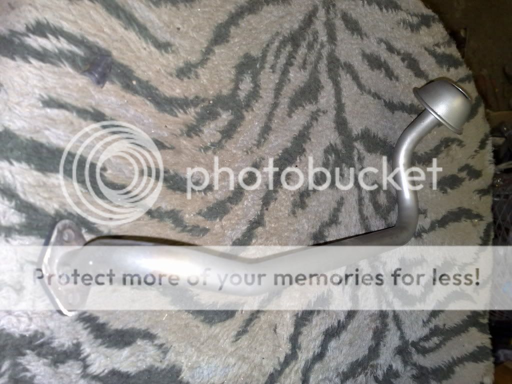

jotain pientä saatu aikaan.
tilasin sen öljynlauhduttimen ja vähä letkun pätkää.

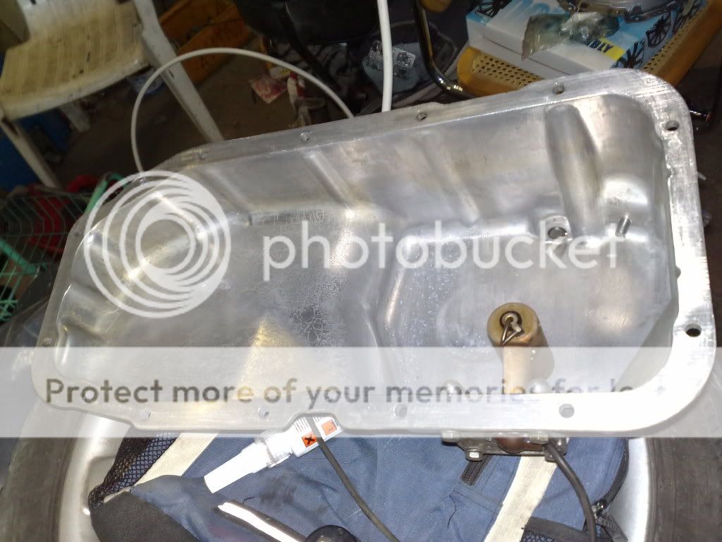

tuli jatkettua tuota öljypumpun imuputkeakin
uudesta etuflektistä viellä kuvaa
Flekti
konetta odotellessa
Flekti
konetta odotellessa
