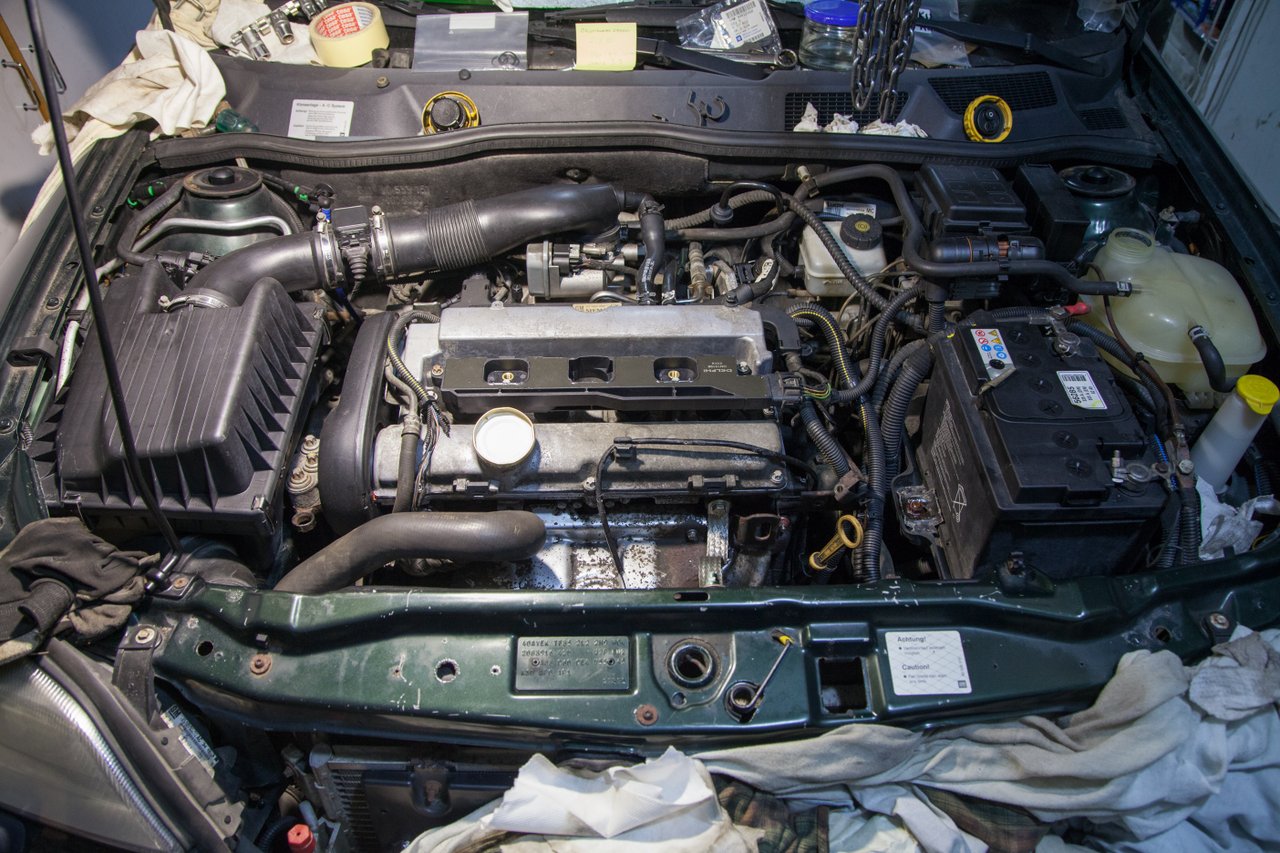

Mutta projekti lähestyy loppusuoraa...

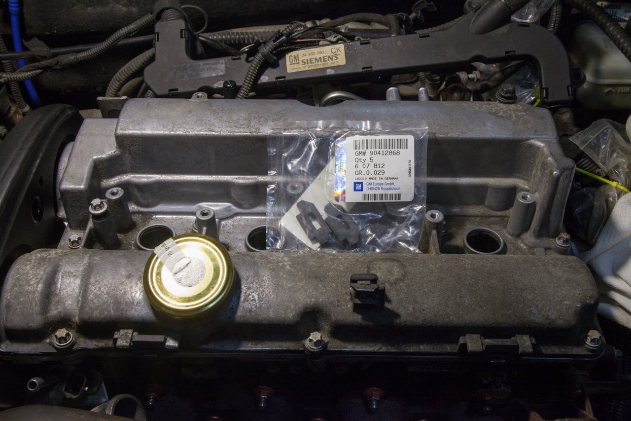

Venttiilikopan kannen hapettumia en viitsinyt hinkata puhtaaksi, koska sehän jää päällimuovin alle piiloon.
Muutoinhan se kävi koneistamon pesukoneessa, jolloin rasvat on poissa ja toivottavasti liika törky sieltä kopan alta huohotuskotelosta? Sisäpuolelta huomattavasti siistimpi
Noi kumilirpakkeet (1.22 eur/kpl) mä otin tuohon, joihinka se suojamuovikoppa kiinnittyy etureunastaan.
Etureunan nostosilmukka löysi paikkansa pakosarjan kahden laitimmaisen mutterin alta. Tämä äärimmäinen pinnapultti oikealla oli ennen remppaa aika pahasti syöpynyt korvakkeen kohdalta. Tuleekohan tuohon jotain sähkökemiallista korroosiota tuon nostosilmukan vuoksi?

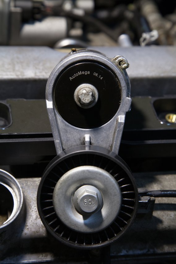

Viimeisiä osia asennellaan. Tässä verrattain tuoreen näköinen kiilahihnan kiristin. Öljytty saksisokka pitää sitä vireessä. Sen silmukasta on kiva vetäistä remmi kireelle, poks!

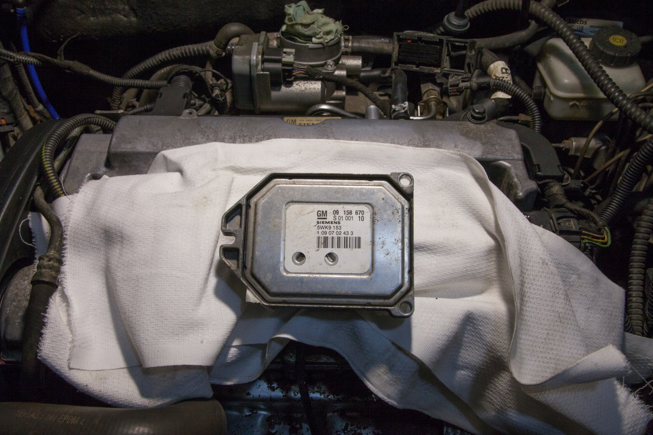

Vielä ECU-boksi kiinni ennen akunkenkää.
Nyt on enää jäähdytysnestettä vailla... (Tilavuus pitäisi olla 5.9 ltr)
Putsattavaakin kyllä vielä: öljykorkki, öljytikku, peitemuovikoppa...
Ja letkujen ja johtojen reititystä viimeistellä ja laittaa kaikenlaisia klipsuttimia niihin.
Yksi kannake näköjään vielä tulee venttiilikopan akun puoleisen päädyn kahden ruuvin alle.

se kiristimen pultti on ihan tarkoituksella matala, tolla pultilla lyöt jakopäänkopan kiinni ja käyntiin niin aika nahevat saundit lähtee jakopäästä kun se pultti hinkkaa koppaan. näin ainakin z18xe1 moottorissa.
blex84
- Viestit: 2825
- Paikkakunta: tyrnävä
Re: Astra G 1.8 Caravan Sport -02 [konevikainen] loppusuoralla
Eikait se pultti pyöri mihinkään niin miten se nyt ääntää
