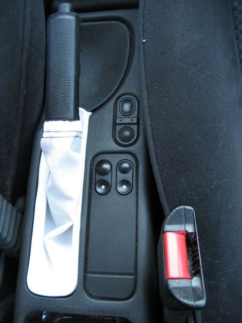

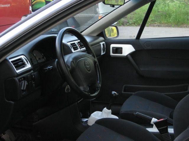

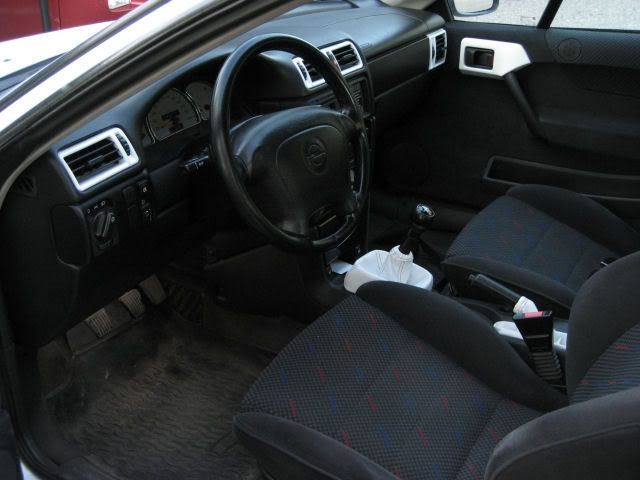

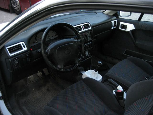

Vaihtuipa nuo alkuperäiset ja hivenen kulahtaneet vaihdekepin ja käsijarrukahvan pussit uusiin. Värikin vaihtui mustasta valkoiseen
Muutama kuvakin tuli kiireellä räpsäistyäa (ja sen kyllä huomaa):
- vaihdekepukka: http://i5.photobucket.com/albums/y191/0 ... ekeppi.jpg
- käsijarrukahva (hiukan ylivalottunut kuva): http://i5.photobucket.com/albums/y191/0 ... ukahva.jpg
- molemmat (hiukan ylivalottunut kuva): http://i5.photobucket.com/albums/y191/0 ... lemmat.jpg

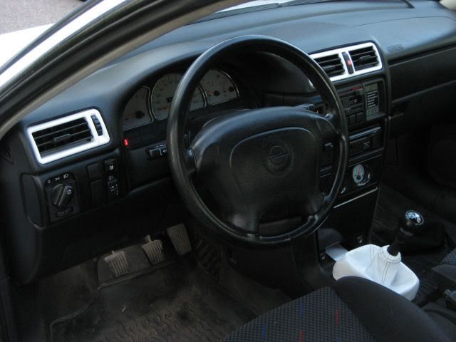

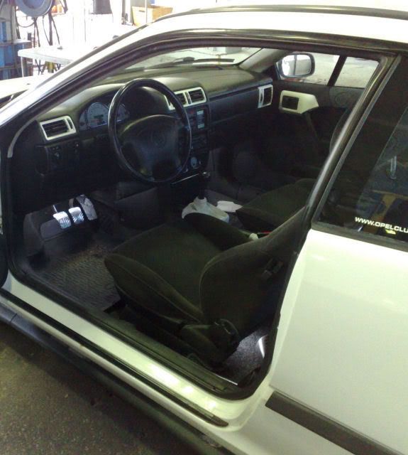

Juu, pitää tässä keksiä jotain ajankuluksi kun odottelee kaikkia niitä osia mitä tuohonkin tuli tilattua...tulossa on vaikka mitä (sinne ne lomarahat meni)

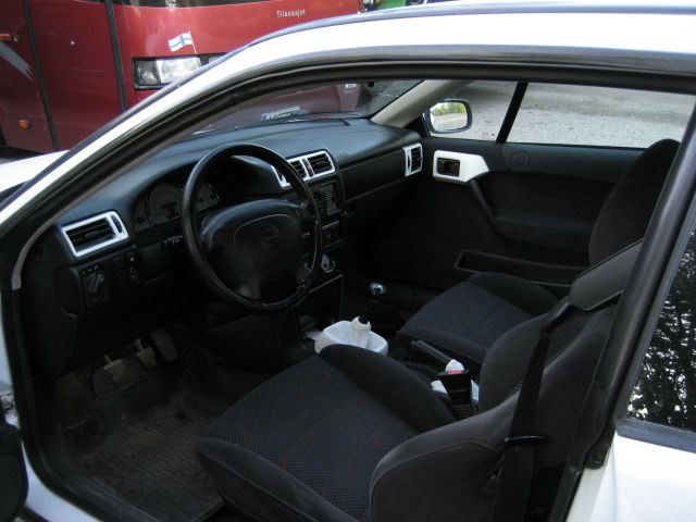

Hiukan kun kattelin tuota sisustaa vaihdekepin ja käppärikahvan pussien vaihdon jälkeen tulin siihen tulokseen, että jotakin muuta valkeaa olisi saatava niiden lisäksi. Ei siinä kauaa tarvinnut miettiä mitkä vaihtavat väriä, vaan puolihimmeän valkoisen maalin ylleen saivat ilmansuuttimien "kehykset" ja ovipahvien kahvojen muovit (hiilikuitu-look-a-like -kalvot saivat siis lähteä
). Aluksi mietin maalaavani nuo osat mattavärillä mutta päädyin puolihimmeään siksi, että kojelaudan vinyyli vaikuttaa olevan myös "puolihimmeä" kiilloltaan. Nyt maalatut osat ja kojelauta vaikuttaisi olevan kutakuinkin yhtä kiiltäviä / mattapintaisia
Kuvia olkaa hyvä:
- http://i5.photobucket.com/albums/y191/0 ... uva001.jpg
- http://i5.photobucket.com/albums/y191/0 ... uva002.jpg
- http://i5.photobucket.com/albums/y191/0 ... uva003.jpg
- http://i5.photobucket.com/albums/y191/0 ... uva004.jpg
- http://i5.photobucket.com/albums/y191/0 ... uva005.jpg

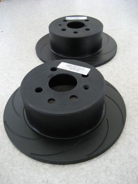

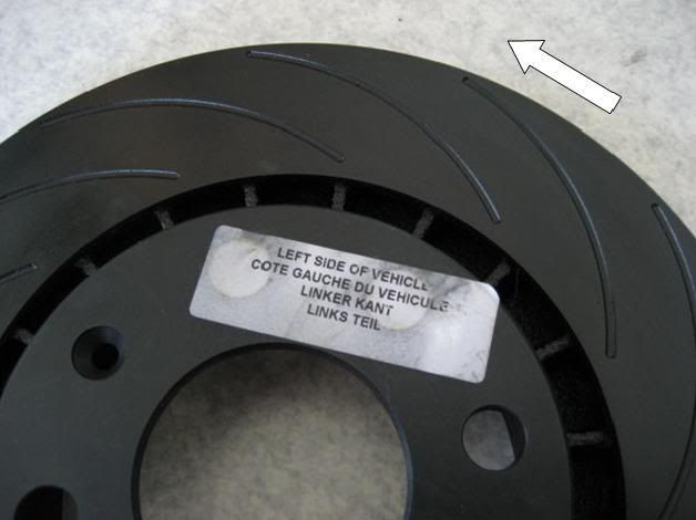

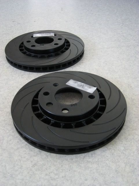

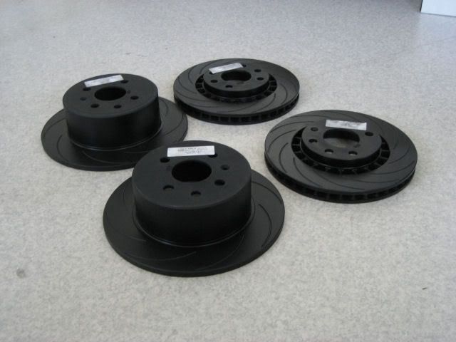

Noniin, tänään DHL hoiti vihdoin hommansa kunnolla ja sain nuo jarrulevyt hyppysiini. Toivottavasti jo ens viikolla olisi uudet jarrukamat kiinni...puuttuu oikeastaan enää takajarruletkut ja pari pientä (mutta oleellista) hilua
Perinteiseen tapaan, alla kuvia niistä laikoista. Takalevyt on tosiaan 8 uralla ja etulevyt 12 uralla....
- http://i5.photobucket.com/albums/y191/0 ... vyt001.jpg
- http://i5.photobucket.com/albums/y191/0 ... vyt002.jpg
- http://i5.photobucket.com/albums/y191/0 ... vyt003.jpg
- http://i5.photobucket.com/albums/y191/0 ... vyt004.jpg
Sitten pyörintäsuunnasta juttua. Jokaiseen levyyn oli valmistaja lätkäissyt tarran kummalle puolelle ajoneuvoa levy kuuluu asentaa. Tässä ( http://i5.photobucket.com/albums/y191/0 ... nta001.jpg ) kuva siitä tarrasta ja kuvassa oleva valkoinen nuoli kuvaa levyn pyörintäsuuntaa kun ajetaan eteenpäin. Hyvä että oli nuo tarrat, koska olisin todennäköisesti asentanut ne juurikin toisinpäin (niin että nuo urat on toisinpäin kulkusuuntaan nähden). Jotenkin oli sellainen mielikuva, että nuo urat kuuluisi "myötäillä" kulkusuuntaa

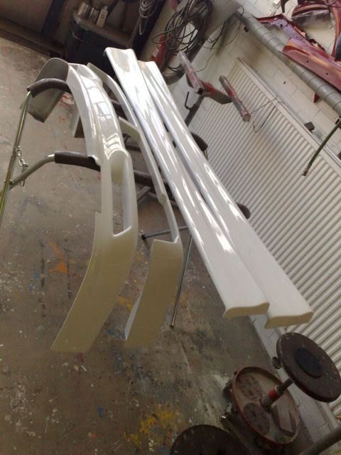

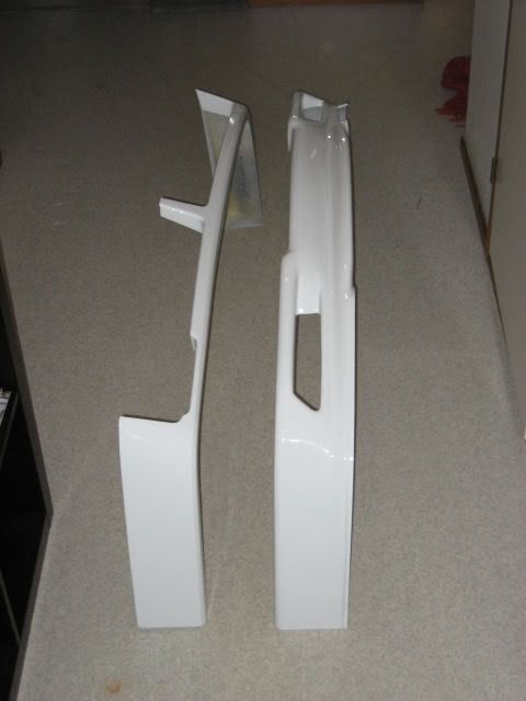

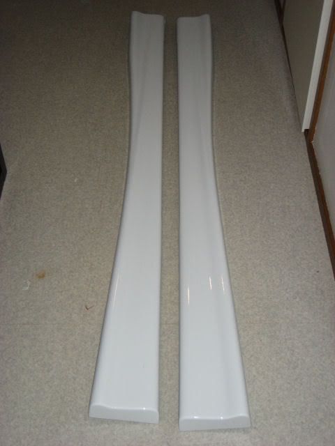

Nonnih, homma etenee pikkuhiljaa... Korisarja on vihdoin saanut maalit niskaansa ja seuraavaksi olisikin osien asennus kiinni. Tossapa muutama foto osista maalissa:
- http://i5.photobucket.com/albums/y191/0 ... ssa001.jpg
- http://i5.photobucket.com/albums/y191/0 ... ssa002.jpg
- http://i5.photobucket.com/albums/y191/0 ... ssa003.jpg

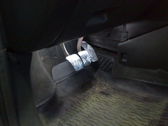

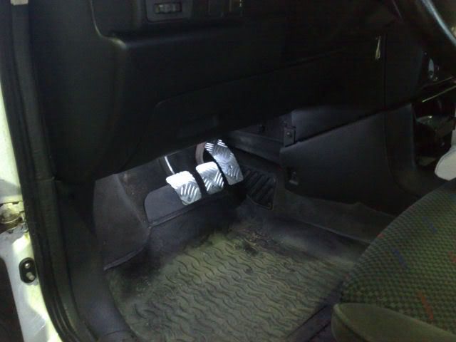

Osat kun oli maalarilla maalattavana tulipa idea vääntää poljinpinnat vanhojen kulahtaneiden kumiläpysköjen tilalle. Tein tollasesta 4mm alumiinisesta turkkipellistä poljinpinnat, joita hiukan taivutin kaarelle, "kiillotin" teräsharjalla ja pulttasin kiinni polkimiin.
- http://i5.photobucket.com/albums/y191/0 ... nat001.jpg
- http://i5.photobucket.com/albums/y191/0 ... nat003.jpg
- http://i5.photobucket.com/albums/y191/0 ... nat002.jpg

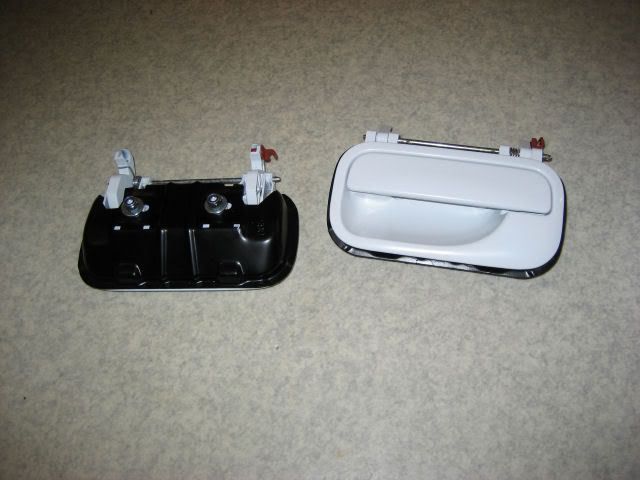

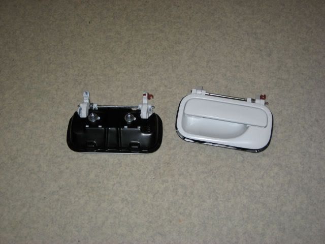

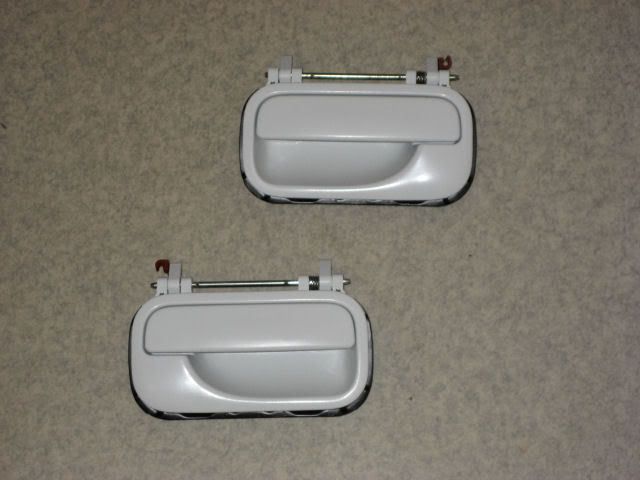

Tosiaan meinasi unohtuakin: ostin täältä foorumin kautta tollaset B-Vectran lukkopesättömät takakahvat, jotka tovi sitten jo laitoin viimisen päälle ja maalasin (kilikolipulloin) korin sävyyn. Nuo kahvat olisi tarkoitus vaihtaa alkuperäisten tilalle...heti kun oon saanut tuon keskuslukituksen kaukosäädön (kaipa siinä joku hälytinominaisuuskin on
) asennettua. Kuvia:
- http://i5.photobucket.com/albums/y191/0 ... Kahvat.jpg
- http://i5.photobucket.com/albums/y191/0 ... vat002.jpg
- http://i5.photobucket.com/albums/y191/0 ... vat001.jpg
