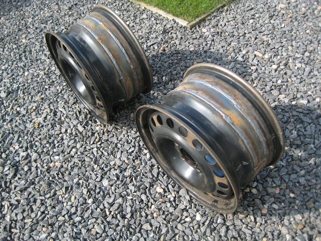

Pellit levitettynä:

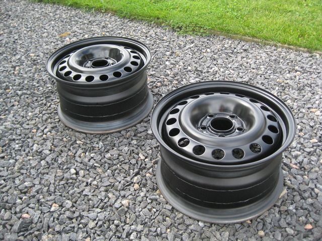

Vähän käläkälää pintaa:
Vielä pitää levitellä pieni sikapalko hitsisaumojen päälle jos on sattunut huokosia jäämään. Hyvännäköistä jälkeä kyllä Vannepajalta ja nopeesti teki muutokset
9,2kg painaa nyt toi 15x8 peltivanne. Team Dynamics Pro Race 1.2 15x7 painaa netissä olevan tiedon mukaan 6,8kg. Tuuman levennys esim 17 vanteeseen tekee lisää noin 1,1kg. Joten vaikka 1kg+6,8kg=7,8kg olis Pro Race 15x8. Noin 1,4kg olis kevyemmät, kova hinta vajaasta kolmesta kilosta jos sellaset laittais vaan painon vuoksi. Onhan ne tietty nätimmät mitä pellit mutta kauneuskilpailut on erikseen

Jollakin pervolla tavalla tykkään tosta peltivanne luukista, pitää suihkia takapellit vielä mustaksi

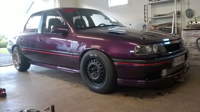

10mm joutu laittaa vielä lisää spaceria eli 35mm on nyt vanteen ja navan välissä. Tolppaan matkaa renkaasta 5mm ja kaarikin aika lähellä. Tuliskohan ihan susiruma jos laikkais etukaarista pois tavaraa tohon ekaan pokkaukseen saakka alhaalta päin katottuna? Sillä pitäs pyöriä jo iloisesti.
