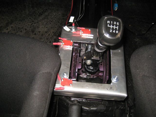

Rookeri kirjoitti:Miten jos toteuttais noi kytkimet siel laatikon päässä? Siellä ei nivelet liiku turhia sivuttain.
Aika ahdasta on siellä, imusarja pitäs ainakin purkaa pois tieltä. Yritän keppikehikkoon ensin.

Parin tunnin kötöstelyn jälkeen sain kytkimet paikoilleen:
1,2 ja 3 vaihteelle siis kytkin, sitten kun mikään noista kytkimistä ei ole painettuna on kartta 4 päällä=täysahto(eli 4,5 ja 6 vaihteet). Hyvin tuntu toimivan kun tossa suljetulla alueella testasin, tosin kolmosen ja nelosen piirteli kahta raitaa läpi vetoalueen :D Logissa ykkösellä oli 1,1bar, kakkosella 1,4bar, kolmosella 1,7bar ja nelosella 2,05bar. Keppi liikkuu pykälässä ollessaan kyllä paljon mutta kun kepistä pitää kokoajan kiinni pysyy namikat pohjassa.

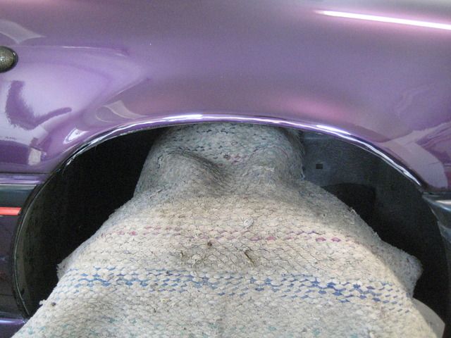

Mun mielestä onnistu ihan hyvin toi kaarien "nosto", noin 15mm tuli lisää tilaa ylöspäin. Maalitkaan ei palanu ku rauhallisesti vetelin lamellilla viimeiset siivut :)

Voisko nuihin vielä lisätä jotkut jouset jotka antaisi vähän anteeksi kepin heiluntaa ja pitäisi kytkimet vielä päällä

blex84 kirjoitti:Voisko nuihin vielä lisätä jotkut jouset jotka antaisi vähän anteeksi kepin heiluntaa ja pitäisi kytkimet vielä päällä
Ei siitä haittaakaan olis mutta esim 1 ja 2 vaihteilla keppi liikkuu sivusuunnassa pois napilta kun päästää irti joten siihen se jousi ei auta. Toki ykkösellä ja kakkosella ollaan niin vähän aikaa että kepistä täytyy muutenkin pitää kiinni joten ei haittaa.

Eikö Ykkösen kohalla voi käyttää sitä f28lootan omaa kytkintä siinä ei kepin heilunnat häiritse kytkimen toimintaa. Polariteetti tosin pitää muuttaa kun muistelen että siellä on avautuva kärki kun laittaa Ykkösen päälle

Voishan sitä laatikon tunnistintakin käyttää mutta yhtä hyvin se toimii tossa nykyisessä paikassakin. Keppiin täytyy lähdössä nojata paljon muutenkin että vaihde pysyy päällä :)

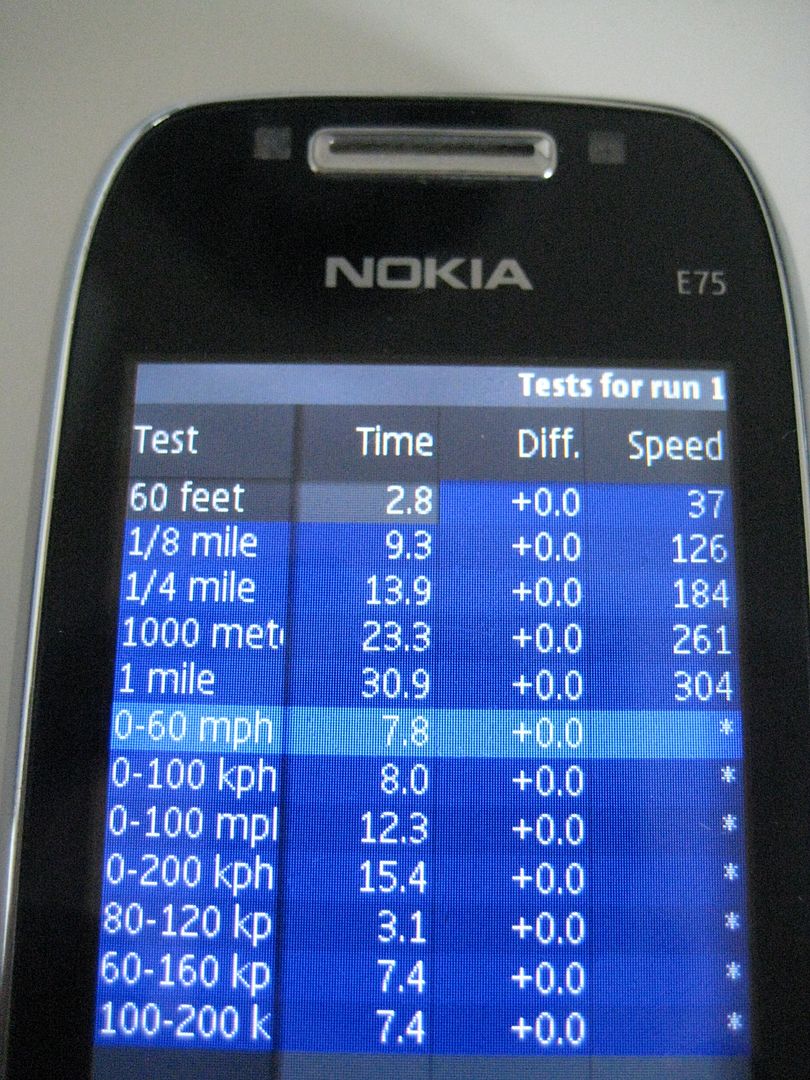

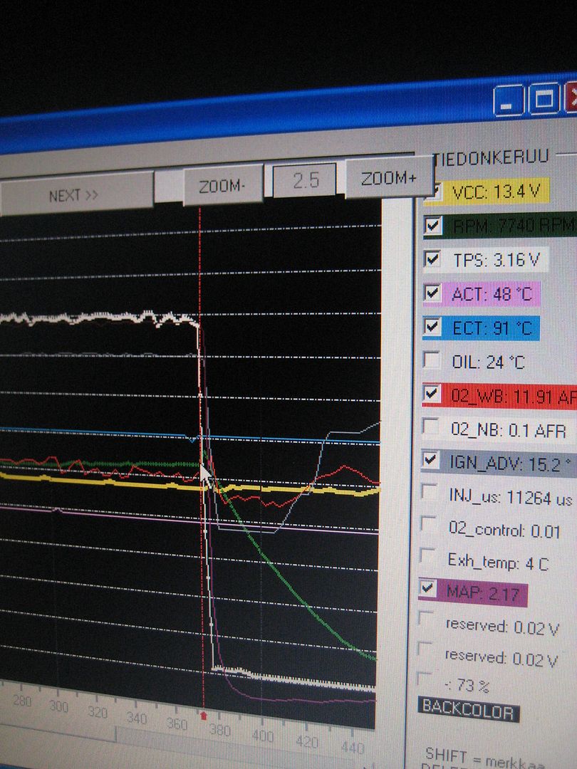

Itsellä oli autossa Racechrono 10hz GPS mokkulalla jonka pitäs antaa aika tarkkaa tietoa vedosta, laite paikantaa 10 kertaa sekunnissa. Tällä laitteella mailin tulos oli 304kmh. Hestecin tiedonkeruun mukaan oli kuutosella kierroksia 7740rpm joka laskureiden mukaan antaa 319kmh vauhdin mutta meni varmaan vähän yli maalin kaasu pohjassa. Erään Volvomiehen laskurilla noilla kierroksilla olis ollu 309kmh.

Tossa kuva logista kuutosella:
Kuva Racechronon näytöltä:

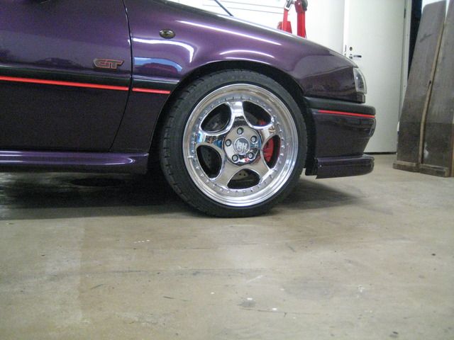

Ja kuva autosta jolla AJETTIIN Yyterin lentokenttäajojen jälkeen :)

Kyllä chrono aika tarkkaan piti kutinsa ainakin mulla. Tutka mittas merivalle 191km/h ja racechrono näytti 192km/h. Et eiköhän sunkin aika tarkkaan kutinsa pidä. Otettiin yks videokin sun vedosta ja aika hätäsesti kyllä poistuu varsinkin siinä vaiheessa kun

Ok. Juu kolmoselle saakka mentiin 1,6barilla, nelosella nostin 2baariin. Kuutosen lopussa oli 2,17bar. Laitakko videon youtubeen? Jos laitat tuuppaa linkki vaikka tähän :)
