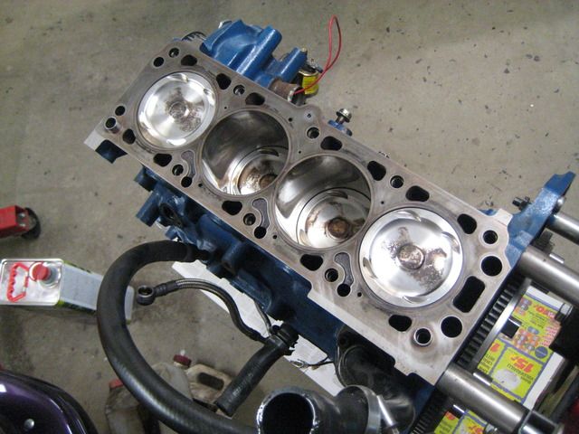

Mutta se siitä. Tänään aloitin moottorin niputuksen, alakerta kasassa:

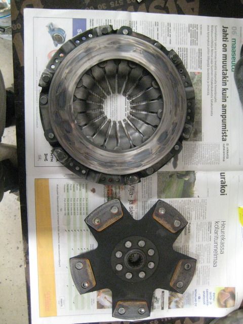

Jos huomenna sais kytkimen kiinni ja paketin autoon, alla tuo lämpimänä käynyt asetelma ja levy:

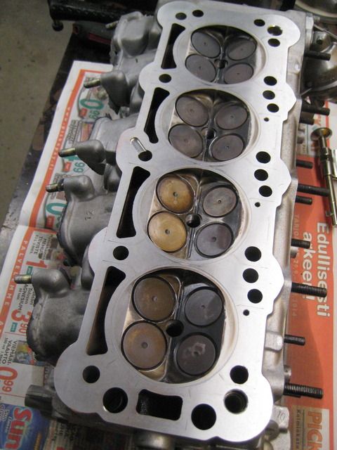

Kannen putsailin tänään ja en kyllä löytänyt siitä minkäänlaisia naku jälkiä vaikka ei ne tietty kuvissa näkyiskään:

Vaikken haluaisi toistella itseäni, niin vaikkei noista kuvista saa ihan tarkkaa selvää ja vaikka itse oletkin katsonut mahdollisia jälkiä, omaan silmään jotenkin pistää noiden paljealueiden värit, laikut yms. Tuutko käymään näyttämässä kantta, jos maksan sulle polttoaineet? Ja jos jotain oikeasti löydän, niin opetan sulle miten ne jatkossa löydät helposti.

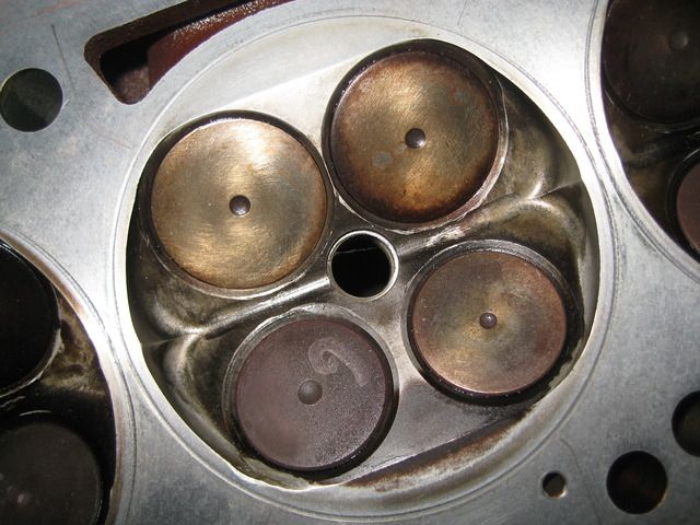

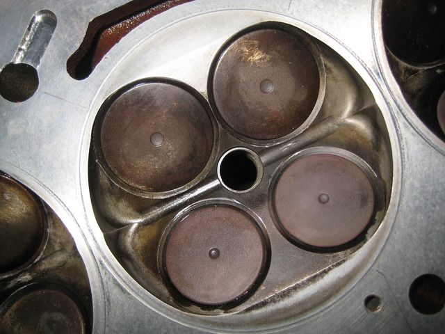

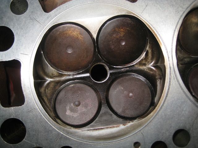

Juu soittelitkin tuossa mulle tämän viestin jälkeen ja katsoin vielä uudelleen sen imupuolen, en kyllä löydä siitä mitään jälkiä missään valossa. Imupuolen laikut lähti ihan pyyhkimällä pois, alla lähikuvat palotiloista, kameran salama vähän kirkastaa tuota paljealuetta ikävästi:
1 sylinteri:
2 sylinteri:
3 sylinteri:
4 sylinteri:
Tälläistä auttamista harvoin kyllä tänäpäivänä näkee että ollaan valmiita vähän maksamaankin siitä että saa auttaa joten kiitos siitä kosuselle :thumbsup:

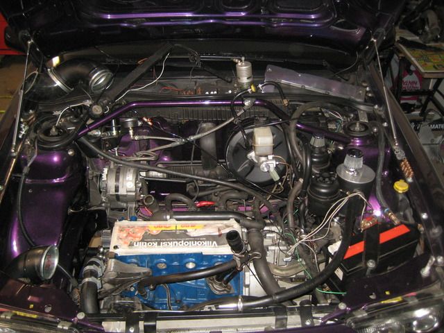

Tänään nostin alakerran autoon takas:

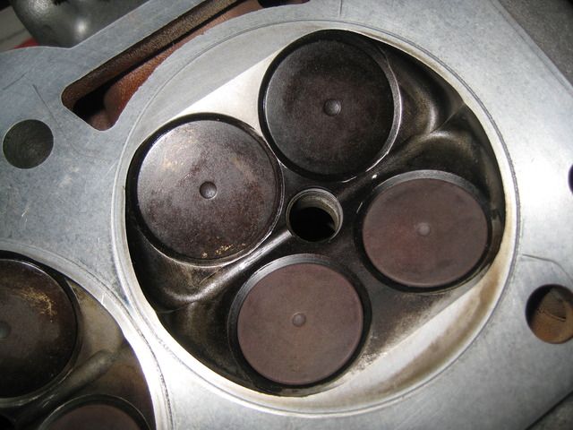

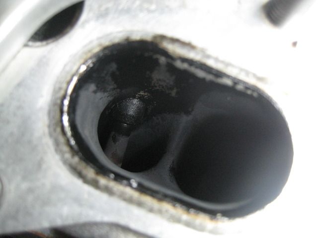

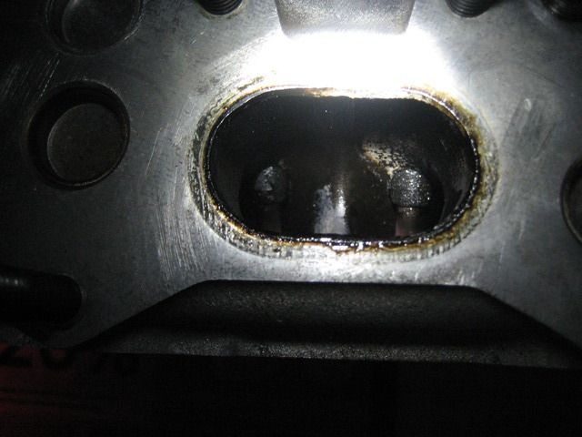

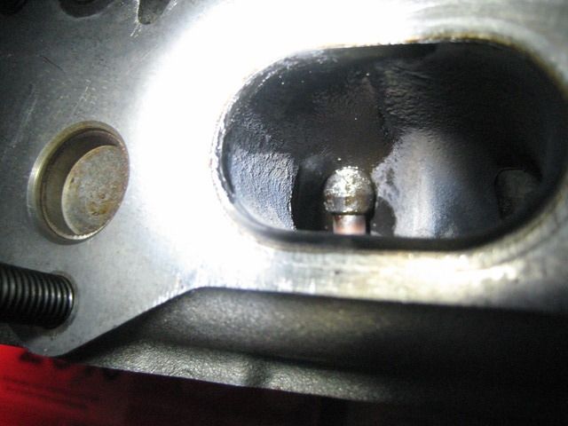

Ennemmin kyllä olisi kiva päästä juttelee kasvotusten eikä tarvis lähetellä mitään. Katsotaan nyt. Alla vielä kuvat pakoaukoista mistä näkee että oljyä jostain tullut. Toisista pytyistä vain toisesta kanavasta ja toisista molemmista. Imupuoli oli sen verran puhdas ettei siellä näkynyt mitään.
1 sylinteri:
2 sylinteri:
3 sylinteri:
4 sylinteri:
Ihmeellistä on että 2 ja 3 pakopuolella on myös öljyä, mäntien päällä ei ollut yhtään. Varsinkin nuo toispuoleiset vuodot näyttää kovasti kyllä kumien vuodolta mun silmään.

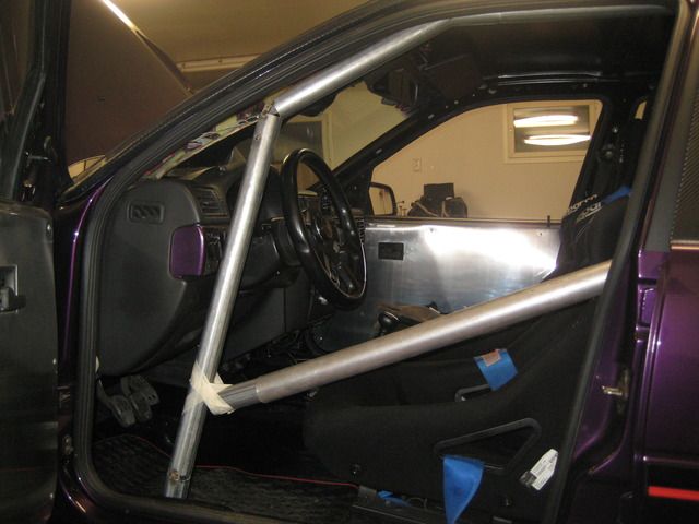

Tänään kattelin vähän tota turvakehikkohommaa. Aika hankalat noi etuputket saada järkevästi ja kojelautaa en halua teurastaa:
Sitten toi valokatkaisija on just huonossa paikkaa, nykyisellä mallilla saisi valokatkaisijaa hyvin käytettyä. Sitten taas tilaa tulis koppiin enemmän jos taivuttaisi putkea oveen päin:
Toisaalta tolla nykyisellä mallillakin mahtuu istumaan ja ajamaan joten se taitaa olla siinä.
Laskeskelin vähän painoja ja nuo etukaaret tekee lisää 12,8kg. Jos tekis koko häkin uudestaan pienemmästä putkesta pystyis kompensoimaan melkein kokonaan tuon etukaarien tuoman painonlisäyksen. Olisko kellään turvakaari(täyttää FHRA turvakaari säännöt) tarvetta A Vectraan, noi nykyiset vois lähtee edukkaasti :)
