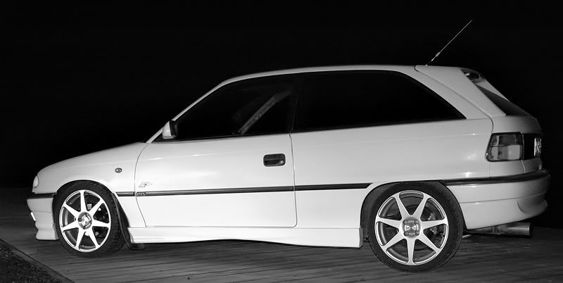

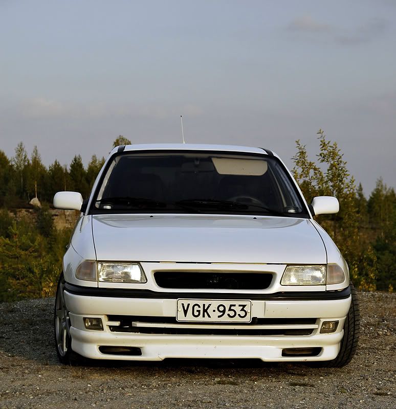

Tässä näitä lisäkuvia mitä lupailin.
Tajusin vasta kotona koneen ääressä et jäi toi aurinkolippa alas :(

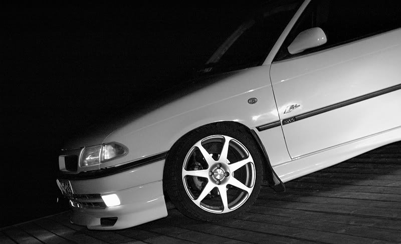

Iltafiilistely kuvia

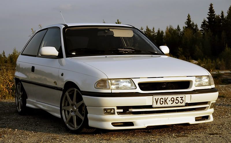

Kesä tulee ja kesärenkaita pitäisi alle kohta laittaa. Nykyiset menee kaverin astraan ja 9x16 pitäisi hommata omaan alle. Mielessä on ollut Keskin KT1:set. Noita näyttäisi löytyvän jopa kolmella eri ET:llä:
- 9x16 ET15
- 9x16 ET25
- 9x16 ET30
ET30 lienee helpoin sovittaa alle? Mielessä ollut myös että jos laittaisikin eteen vain 7.5" ja taakse 9". Taakse tulisi huulta enemmän mikä sopii omaan silmään.
- 7,5x16 ET20
- 7,5x16 ET35
Jos foorumilta löytyy photoshoppaajia niin jos joku jaksaisi kikkailla tähän kuvaan kyseiset vanteet olisin kiitollinen.
Jyri
Ps. Ehdotuksia muistakin vanteista saa antaa, kiitos!
iHenkkaZ
Viestit: 5274
Paikkakunta: Merijärvi
Viesti Kirjoittaja iHenkkaZ »
9x16 et15 ei mene vakio kaariin... et25 rappaa ainakin takana kaariin (omassa 60mm takajouset ja edessä coilit 70mm) ja makaa melkeen kaarien päällä jos ajaa nii ottaa kiinni! etukaaria en oo kokeillu ku kerkesin levittää ne.
et25:ski vois mennä 205/40 kumeilla hyvin matalallaki alustalla sulla kyllä varmaan pyöris 215/40 kumillaki
et15 9x16
http://groups.msn.com/Astraalit/shoebox ... PhotoID=76
http://groups.msn.com/Astraalit/shoebox ... PhotoID=85
