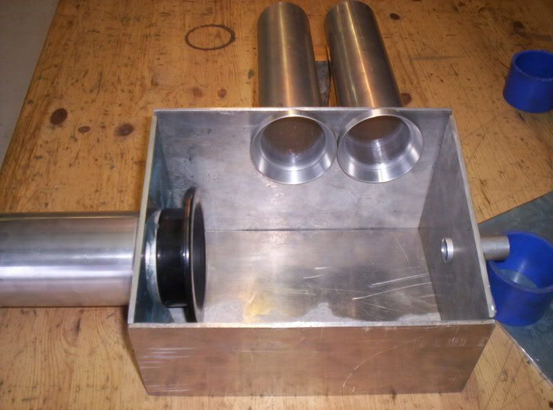

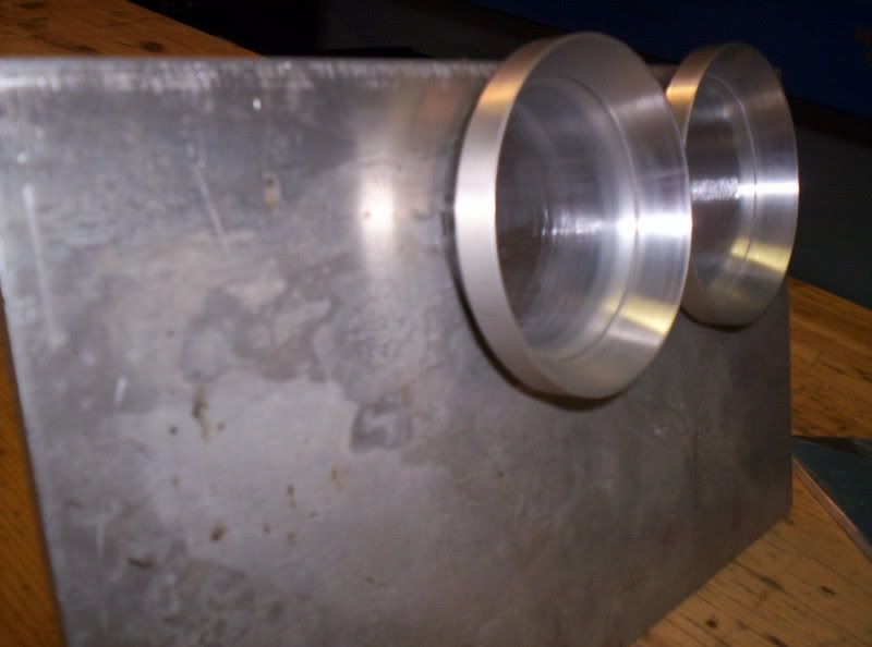

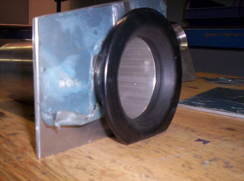

nyt ois kotelo hitsausta vaille valmis.
jospa sen kerkeis tossa kohta hitsaamaan niin pääsee siellä penkissäkin käväsemään niin saa selville senkin että mitä se kotelo OIKEASTI auttaa.
otin tuossa muutaman kuvanki osista jos joitain kiinnostaa... sitten olisin kysynyt vielä siitä lämpötila anturista että millä tavalla olette kiinnittäneet sen?
tuolta löytyy muutama kuva lisää: http://s72.photobucket.com/albums/i191/badington/
osien mallailua:
imutorvet:
tulotorvi:
osien mallailua:
imutorvet:
tulotorvi:

Kannattaisi kokeilla eripituisilla/muotoisilla imutorvilla.
Niillä kun on ratkaiseva merkitys tuohon "resonointiin" eli moottorin sykkeeseen.
Referenssinä meidän "tiimin" f-ryhmän escon uusi moottori (1,6 kent) jossa huipputeho
kasvoi 16 heppaa eri imutorvilla.
Tosin 16 heppaa vähemmän tuottavilla imutorvilla ilma pyörteili kaasuttimissa
yläkierroksilla kertakaikkiaan niin huonosti, että se aiheutti käyntihäiriön.
Jos joku ihan välttämättä haluaa teholaput nähdä, niin voin yrittää ne sampalta pyytää skannattavaksi.
Kahdessa eri penkissä ajettu ja molemmissa kehuttu tehokkaimmaksi kentiksi mitä niillä rullilla on ajettu.
(pl. turpohärvelit)
Edit: Niin ja "badington" jos toi sun kotelo on vielä tuolla asteella kuin kuvissa (hienon näköinen muuten) niin jos mahdollista niin tee noista imutorvista irroitettavat ja tee niitä vaikka 4 eripituista 2 sentin jaolla ja penkitä niillä kaikilla.
Tai voisihan niistä tehdä säädettävät joita saisi työnnettyä tuonne koteloon pidemmälle ja penkissä säätäisi sentin kerrallaan, kunnes löytyisi optimi kohta.
Ja imutorven pää saisi olla reilusti pyöristetty.
Ehkä vielä kuvankin imutorvea enemmän.
muuten kyllä tekisin, mutta kun tilaa ei ole tarpeeksi (joutuu nuistakin imutorvista ottamaan päältä reilusti tavaraa pois) ja vaihto on aikas hankalaa tuonne. pitäisi tehdä katosta irroitettava malli jne...
ei oikein jaksas rueta säätämään. mä kokeilen penkissä tuota koteloa ja jos tulee huonommat tulokset kuin ilman niin nakkaan sen nurkkaan. niin ja jerzey oletko tehnyt sen X putken ihan vaan kattien tilalle? oletteko penkittäneet vaikutukset?

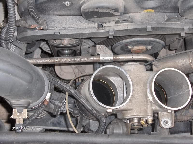

Tuosta resonaattorikotelon asennuksesta vielä
Otin kuvat noista antureista yms. selvennykseksi itselleni ja mahdollisesti myös muille
(Kuva)
Eli vasemmalta oikealle ->
1. Imuilmanlämpö-anturi (valkoinen liitin)?
2. Ilmamassamittari (musta liitin)?
3. Imusarjan läppien ohjaimet yms?
Nro:t 1 ja 2 tulevat siis ilmanputsarin ja resonaattorin väliin.
Mitkä letkut/liittimet yms. pitää jättää paikalleen ettei järjestelmä heitä varaohjelmalle?

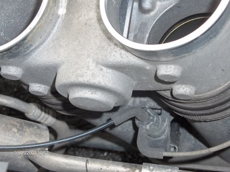

Sitten tuolta läppien ohjainten toiselta puolelta löytyy vielä tällaiset letkut ->
(Kuva)
Jos joku voisi vielä hieman selventää, että mitkä liittimet jätän paikoilleen vanhoihin paikkoihin?

Kehtaakohan niitä resonaattoreita enää tehdä ollenkaan...
Oon joillekin yrittänyt ehdotella jo ennemmin että kävisi penkittämässä sen kanssa ja ilman niin saisi oikein tarkkaa tietoa mitä se tekee (kun en itse ole saanut aikaiseksi). Monihan on sanonut että persdynolla tulee kyllä yläpäähän lisää voimaa, mutta persdyno kun ei oikein tarkka ole.
Seuraava kehitysaskel varmaan olisi nuo imutorvet kaasuläppiä päin meneviin putkiin. Kun luulisi ettei tuo X-putkikaan niin paljon sotke tuon resonaattorin toimintaaa.
Niin ja tuo läppiä ohjaava venttiili (nro. 3) siis tulee jättää konehuoneeseen, alipainetta ei tartte sille tulla eikä siitä lähteä mihinkään päin mutta jos venttili ei ole johdon päässä niin vikavalo syttyy. Varmaan oikealla arvolla oleva vastuskin ajaisi saman asian.
