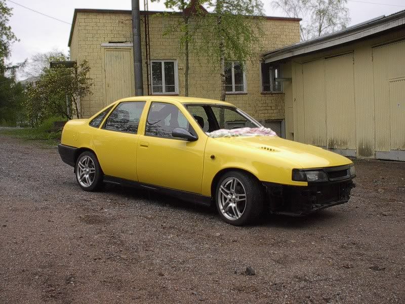

Eihän asia minulle kuulu mut miksi jäit takapuskurin alle jäävän osan maalaamatta .Meinasitko saada puskimen niin hyvin istumaan et ei jää näkumään :no:

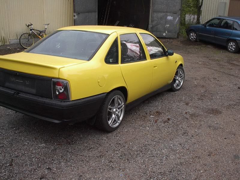

GeneralO kirjoitti:Hieno väri, itekkin meinasin vectraan ensin jotain tuon tapasta mutta säilytinkin orkkisvärin laiskuuden takia :D laita vielä tummat enkelit ja irmsserin mustat takavalot, ois hieno :wink:
Mites muuten peitit ne urat kyljistä, pakkelilla vai koritinalla? Mites takaovet aukeaa ulkopuolelta? Jos olet jonkun avausnappulamekanismijutun keksinyt niin laitahan kuva :wink:
ei siihen pitäny ihan alunperin tulla tuallanen väri mut sit vaan eräistä syistä päädyttiin tohon. alkaa tolle värille itekkin pikkuhiljaa lämpenemään :) joo kyl meinasin tummat enkelit tohon keulille hommata ja jotkut tummaoptiikkaiset takavalot mut ei ole vielä päätetty et mitkä. tutulta ehkä saisin halvalla kirkasoptiikkaiset lexukset ja niistä meinasin muokata tummaoptiikkaiset mut se kariutuu siihen jos niitä ei pysty avaamaan. ja kirkkaita takavaloja en halua :P
kahvanpaikat on hitsattu umpeen ja kitattu mut kylkiurat on ensin hiilikuitukitattu ja sen jälkeen tasoitettu polyesterikitillä. tämä siksi koska ekaa kertaa elämässäni tein ja en uskaltanut alkaa hitsillä peittämään kylkiuraa koska pelkäsin ovien alkavan vääntyillä. saa sitten nähä kuinka kauan kestää käytössä.
ei ne aukee ulkopuolelta, sähkösolenoidisysteemillä nappulasta sisältä käsin olis yksi vaihtoehto mut saas nähä tulevaisuudessa jaksaako alkaa väsäämään sellasta. ei siin nyt iso vähti olis mut saahan ne sit sisältä kuitenkin auki kahvastakin.

joo hyvä pointti, se vaan jostain syystä jäi vetämättä, mut sama se on vetääkö sen purkki tavaralla jälkeenpäin ku tarvii jotain pikkuosia kumminki vetää purkkitavaralla esim. uus kuskinovenkahva ku vanha oli niin helevetin rupinen. tosin en kyllä tiä miksi sekin oli sellanen.

ei mee sit katsastuksesta läpi jos takaovia ei saa ulkopuolelta mitenkään auki.. :wink:

Suora lainaus AKE:n sivujen rakennemuutoksia koskevasta osuudesta:
Sivuovien lukot ja saranat saa muuttaa upotettuihin malleihin. Ulkonevat saranat saa muuttaa piilosaranoiksi, edellyttäen, että saranat ja niiden kiinnityksien lujuudet ovat vähintään alkuperäistä vastaavat. Ovien kahvat saa vaihtaa toisenlaisiin em. vaatimuksien ehdoilla. Ts. upotettuja kahvoja ei saa muuttaa ulkoneviksi. Muutoksen jälkeen kuljettajan ja matkustajien käytettäviksi tarkoitetut ovet on voitava avata mekaanisesti auton sisä- ja ulkopuolelta.
Mielestäni tuo viimeinen lause on aika selvä...

tätä mieltä minäkin olen. sanokoon katsastus mies mitä vain, mutta ovet pitää LAIN mukaan saada ulkopuolelta auki.

se jääköön nähtäväksi sit leimalle. sit tarvii sellaset nupit laittaa jos siitä huomauttavat.

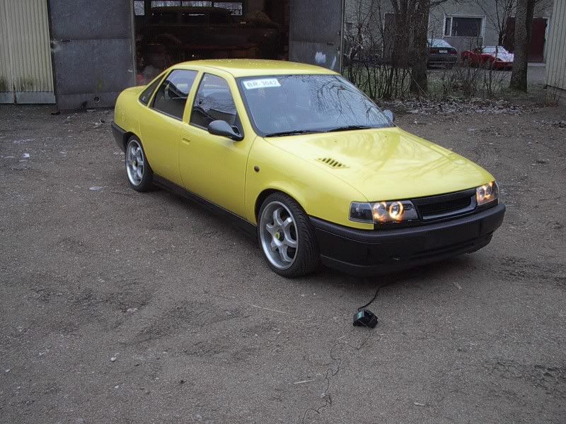

Uutta päivitystä pitkästä aikaa. Uudet vanteet ja rinkulasilmät tuli asennettua. sisustaankin muutamia hillittyjä muutoksia, "ledimittaristo" pikkusen hiilikuitua asenneltu myös sinne tänne, mutta niistä kuvia kun sisusta on valmis.Seuraavaksi tarkotus olis päivittää etupuskuria sekä hyvällä maulla toteutettu kylkiteippaus.
Jos jollain tiedossa Pätevää tarranpainajaa joka tekee omasta luonnoksesta teipin niin yhteystietoja otetaan vastaan.

vaiha ihmeessä ledit noihin rinkuloihin että ei oo tollaset kusenkeltaset.. :roll:
