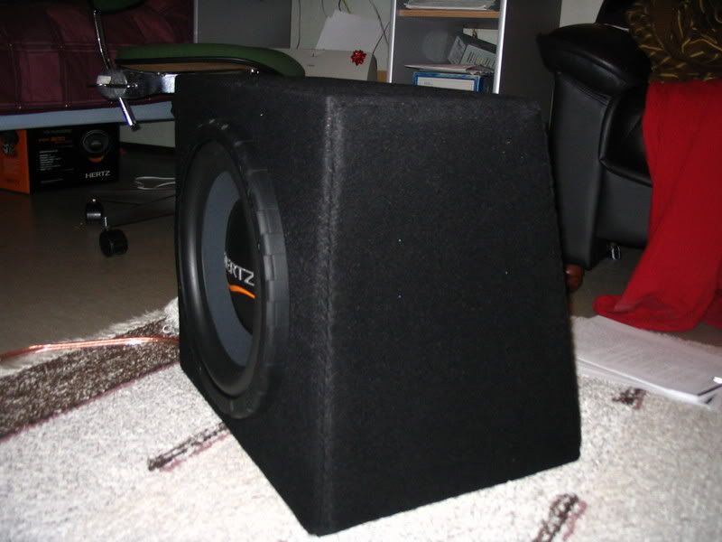

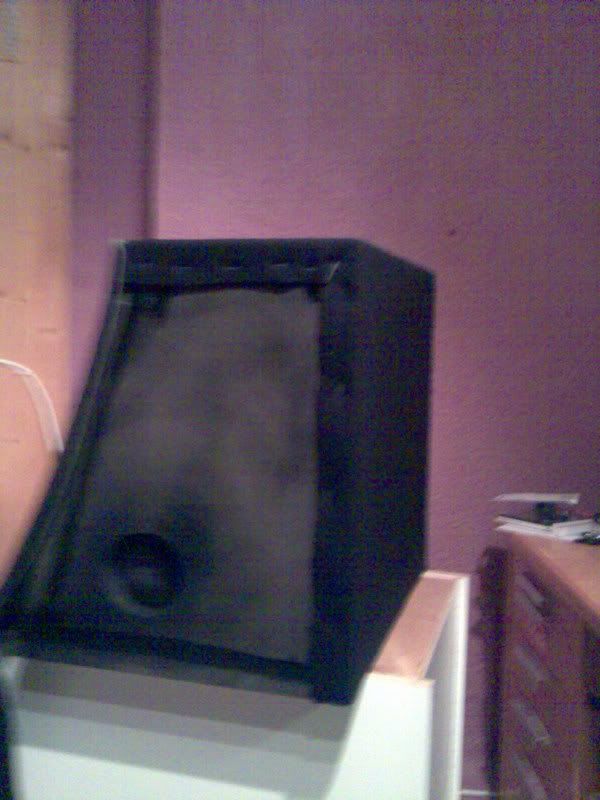

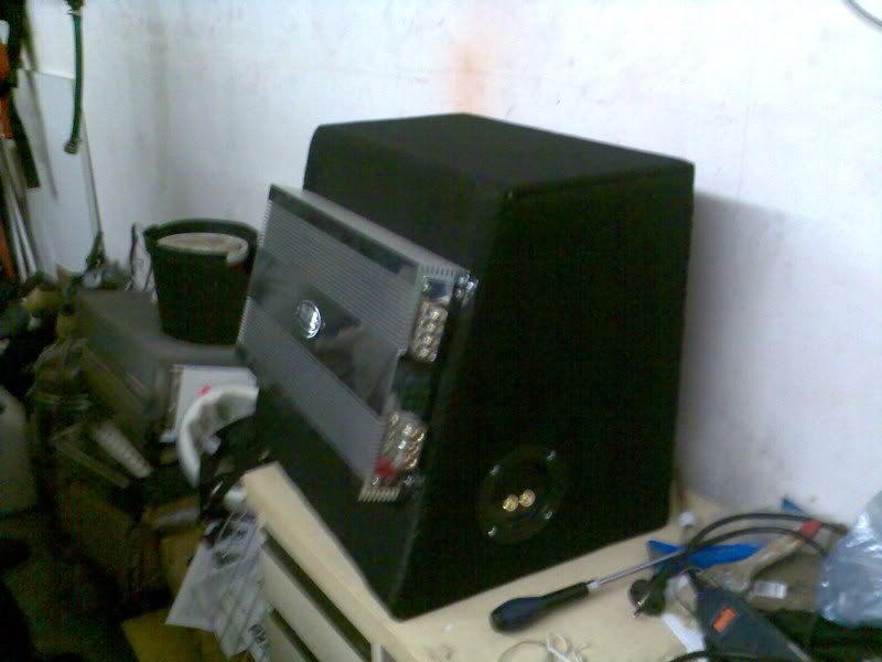

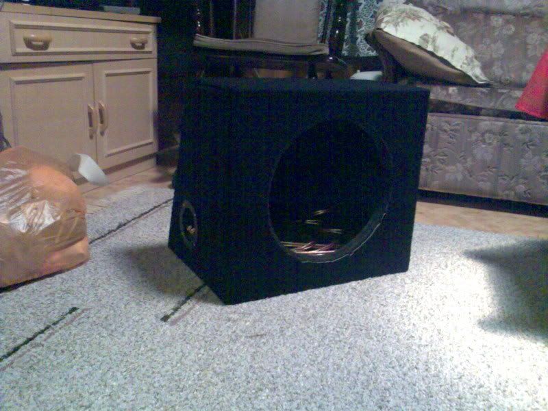

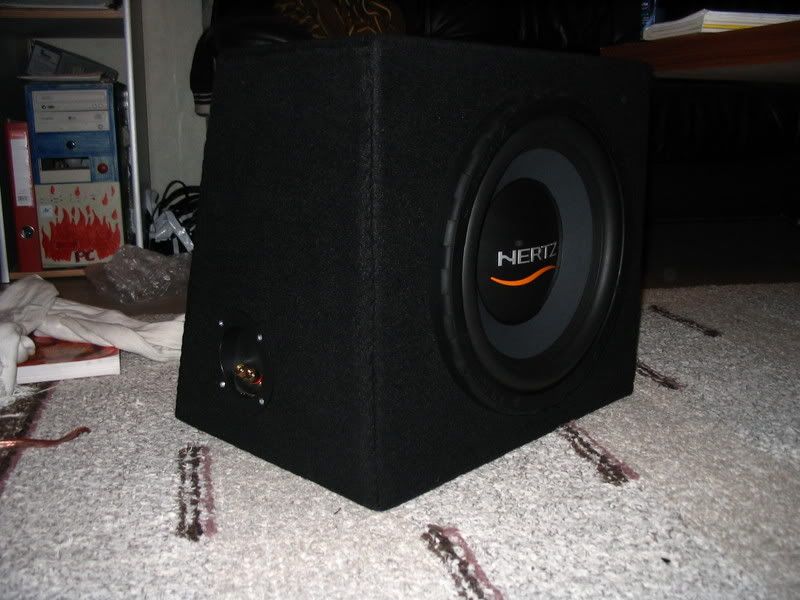

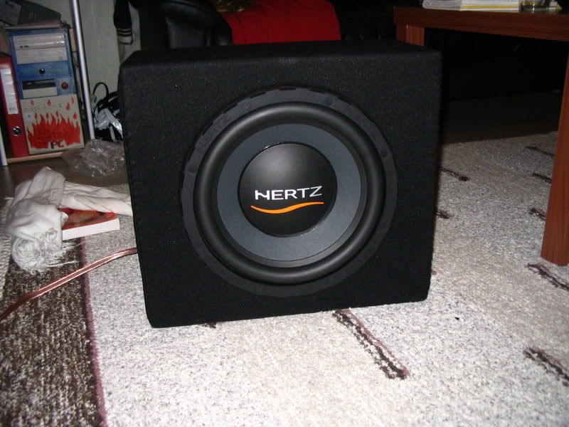

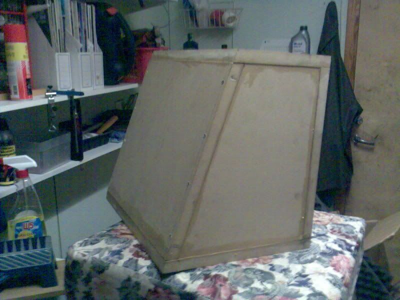

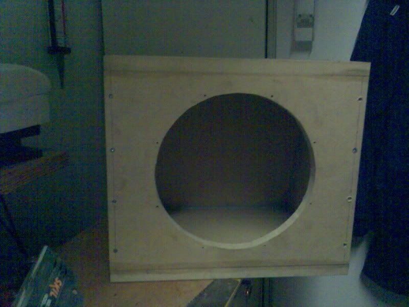

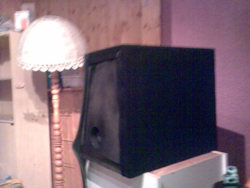

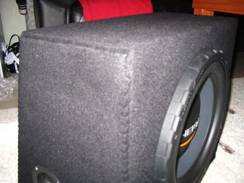

DoDiin nyt olisi kuvatuksia kotelosta! :D Kestänyt vähän kun on ollut kaikenlaisia kiireitä. Kotelo ollut jo valmiina jonkun aikaa, mutta vahvistin lähti siis huoltoon, jossa todettiin virtalähteen olevan sökö ja nyt luultavasti menee korjaukseen, koska ex-omistaja maksaa suuren osan korjauksesta.
Aine siis 22mm MDF-levy ja elementti kiinni lyöntimuttereilla. Saumat kiinni ruuveilla ja erikeepperillä. Liiman kuivettua saumoihin vedetty Würthin liimakittiä, että tiivis pitäisi ainakin olla. Elementin ja terminaalin alla tiivistenauhaa (tavallista karmitiivistettä E-profiililla). Kotelo maalattu sisältä ja osin ulkoa mustalla spraylla ja päällystetty mustalla plyyshi tyylisellä kankaalla. Kotelon vaimennusaineena sellaista Bilteman vaimennuslevyä, mutta tulossa varmasti vielä jotain villamössöä luultavasti. Piuha on 4mm2, onko tarpeeksi paksua? Vai pitäisikö vielä rankempaa laittaa?
Kotelo verhoilukangas on kiinni liimalla ja niiteillä. Kulmat jouduin ompelemaan, koska niiteillä ei olisi onnistunut, ilman että niitit jäisivät näkyviin, mutta eipä nuo kulmat mielestäni ainakaan pahan näköiset ole. Omasta mielestä onnistui ihmeen hyvin.
Kuvia, joista valitettavasti kasausvaiheen kuvat "hiukka" epäselviä, koska otettu kännykällä.
Kuvat elementti kiinni ovat otettu digikameralla.
Kitattu ja kasattu 1
Kitattu ja kasattu 2
Päällystys aloitettu 1
Päällystys aloitettu 2
Päällystys valmis
Vahvistin (rikkinäinen toistaiseksi) kiinni
Valmis kotelo 1
Valmis kotelo 2
Valmis kotelo 3
Valmis kotelo 4
Ja sitten kommenttia kotelosta ja toteutuksesta kiitos! :peukku:

Tyylikäshän toi on, samanlaisen ostin ite kaupasta joskus aikoinaan ja joku 80-90 euroahan se maksoi.
Kyl se 4mm on tarpeeksi jöötiä piuhaa, pitäis riittää.
Toi on vähän kyseenalainen ratkasu että vahvari kiinni kotelossa, voi pitemmän päälle juotokset yms lähteä irti kun kotelo tärisee. Tai en tiedä, mutta noin voisi olettaa.
Juu toi oli kokeilumielessä kiinni tuollai, eli ei siis ole nyt kiinni, koska vahvistin on SPL Dynamicsin maahantuojalla korjauksessa. Tulee siis sitten sieltä tultuaan kiinni aivan muualle :wink: Jännittää kyllä vähän, koska siis tuo Hertz on aivan uusi, eikä ole kertaakaan saanut edes pientä hiventä virtaa :D No jos tuo vahvistin nyt tulisi ennen tammikuun 8. ja kun tuo autokin on perkule rutussa eteen juosseen koiran takia (selviää enemmän projekti-osiosta).
Edit. Ainiin vielä sen verran, että eihän tarpeeksi tukevan kotelon pitäisi täristä :-?

No ensinnäkin, sellasta koteloa ei olekaan mikä ei tärise!!! Eli se lankku todellakin muualle kun siihen kannuun kiinni.
Ja sit sellanen asia otti silmään... Ilmeisesti aikomus oli tehdä tiivis umpi kannu??? Oletko leikannut tuon kotelon verhoilun poies elementin reunan alta??? Jos et niin se ei sillon ole tiivis. Mietippä paljonko sinne kannuun tulee painetta, se valskaa pienestäkin raosta soittelun aikana todella paljon.
Ja jos hirvittää se elementin uutuus, niin aja se "sisään" vaikka kotivahvistimella.
Sitä olen vähän ihmetellytkin kun tuolla autosoundissa väittävät ettei kotelo tärisisi. Vahvistin on siis tulossa muualle kiinni, tuossa vain kokeilumielessä 8)
Ja jos et noista kuvista äsken nähnyt, niin eikös yhdestä kuvasta selviä, että kangas on leikattu pois elementin alta ja terminaalin alta Kuvatus ja tuohon paljaaseen kohtaan on laitettu tiivistenauhaa, niinkuin selitin. :whack: Ehkä epäselvä kuva, mutta kyllä se siitä alta pois on :peukku:
En nyt viitsi alkaa kotivahvistimella soittamaan tuota elementtiä, koska ei ole tarpeeksi tehokasta vahvistinta. Ei viitsi tyrkätää 600Wrms kestävälle jonkuu 50W :lollis: :D
