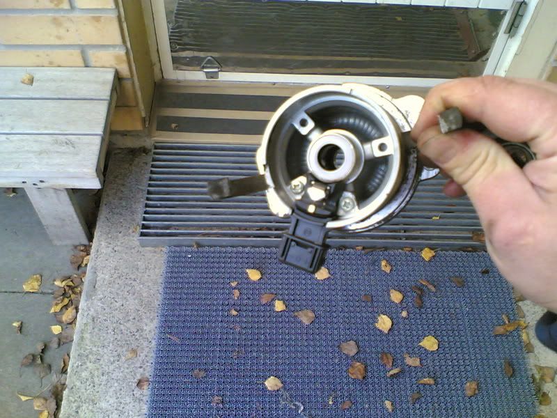

Virranjakajavikojahan tuossa mallissa on myös usein. Ootkos kurkannut virranjakajan sisään? Sieltä muistaakseni hankautuu ajan myötä jotkut piuhat poikki tms.
Mites kampiakselitunnistin, ootko kokeillut toisella?

Janne M kirjoitti: Mites kampiakselitunnistin, ootko kokeillut toisella?
ei tässä ole sellaista.
boksi saa tiedon hall anturilta joka on ainoa sähkö osa koko jakajassa.

kävin sitten kysymässä uutta hall anturia.
tarvikkeena ei ole tarjolla sopivaa.
opelilta olis löytyny, mutta mukana tulee koko jakaja hintaa vain 411€ :o
joten kiire tais loppua siihen. ihan hyvin joutaa odottelemaan sen 5min. jos sattuu joskus temppuilemaan.

Tsekkaappa puolalle menevä liitin, muistelin että se noissa kettuilisi.

oikeasa olet se on ainoa liitin jota ei ole suojattu kosteudelta. mutta ehdin tehdä sen liittimen jo kokonaan uusisksi.
lisäksi eilen tuli varmistettua että jakaja pyörii samaa tahtia nokka-akselin kanssa. jakajan käyttöpyörä on muovia joten en ihmettele jos se joltain hajoaa.
saa nähdä kuinka pitkälle nyt päästään ruiskutin hall-anturiin puoli purkkia elektroniikan pesu spraytä. ja sieltä kolosista näytti tulevan moottori öljyn jäänteitä.
toistaiseksi auto on toiminut normaalisti saa nähdä kuinka pitkälle nyt pääsee.

osan tunnistusta
missä muussa autossa on sama hall-anturi?
valmistaja on bosch joten luulisi että samaa osaa on käytetty jossain muussa eurooppalaisessa autossa. siellä on kierteet myös jollekkin toiselle anturi tyypille.
veikkaan että joku myy sitä halvemmalla verrattuna opelin 411€ hintaan.

Ootkos kysässyt ihan Bosch-korjaamolta? Tai js saat tuosta numerot otettua ylös, niin Boschin Online-katalogista vois nähdä sopivuudet muihin automalleihin... :roll:

Tää nyt on ihan vaan arvaus, mutta voorteissa, pthyi, käytetään Bossin jakajia, katteles tuolta eskortin manuaalista, onks siinä mitään tuttua: http://wheels.vc.org.ua/petrunko/escort/0686-05b.pdf

Ja jatketaan kysymyslinjalla; mikähän tuon koko jakajan Bosch-numero on?

varsinaisessa anturi osasa ei ole muuta kun tuo boschin logo. jakajan numeron katson kunhan nään auton seuraavan kerran.
missä sellanen on.

Tampereella on on sellanen firma kuin Startax tai jokin. Sieltä saa tarvikkeena lähes kaikkea auton sähköosaa. Erityisesti sellasia, mitä merkkiliikkeet tms ei myy kuin isona pakettina.

BOSCH
Virranjakaja
Virranjakajan kansi
Virranjakajan pyörijä
ei ainakaan ilman osan numeroa hirveästi auttanu. koko jakajaa tarjotaan sielläkin.

Mites romikset? Oili Jaloselta pystyy ainakin tinkimään... -> http://fi.bildelsbasen.se/?index=stock& ... id=3676431
