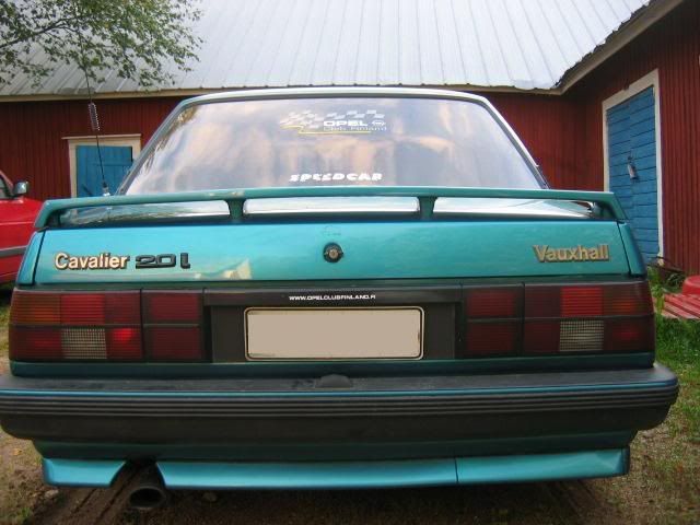

Tuollanen sprint-helmasarja on aika harvinainen nykyään.
Muuten tuo takaspoileri ei ole alkuperäinen sprintin spoileri, alkuperäinen on kantikkaampi.
(niinkuin tällainen mikä on mun autossa kiinni) -(z)-

NOesc kirjoitti:Muuten tuo takaspoileri ei ole alkuperäinen sprintin spoileri, alkuperäinen on kantikkaampi.(niinkuin tällainen mikä on mun autossa kiinni) -(z)-
Vaihdetaan päikseen :wink: tuo mustakin on aito Irmu. Onko toi muuten kova vai pehmeä?
Kiitos ei, on sen verran harvinainen, että en myy/vaihda(on mallia pehmeä).en epäile että tuo on irmelin spoileri mutta tosiaan "sprint"-spoileri se ei ole.
Katteleppas tuollaiselta sivulta lisäinfoa http://www.mk2cav.com samoja vehkeitä nuo cavalierit on,
eroa on vain ratin paikka ja merkki ratissa/nokalla(calibre=sprint (periaatteessa)) -(z)-
