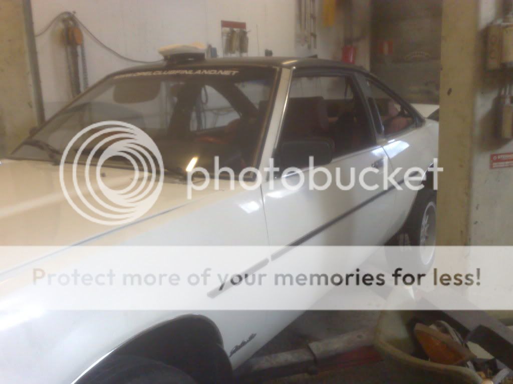

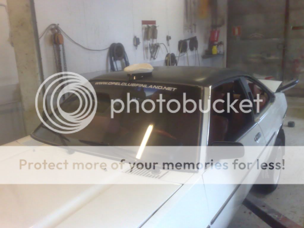

Njooo. Eipä kaasareista löytynyt mittää erkoista joten otinpa huvikseen sytkän auki ja putsasin paikat ja kas kas kun alkoi manta käymään entiseen maliin :lollis:
Nyt vaan valojen kimppuun ja hiljalleen varailemaan aikaa konttorille. Jos heltiää leima niin pitänee alkaa maalailemaan kattoa ja muuta ulkoista näpertelyä tuusailemaan. :bonk:
