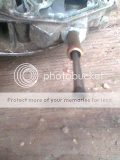

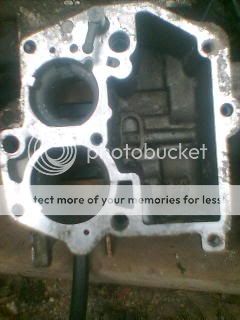

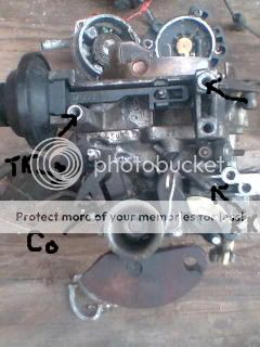

tk solenoidiKuva
sihti putken sisältäKuva
ilman tksolenoidia mallinenKuva
säätöruuvit ja nuolet ruuveihin mitkä tarvii avata sivultaKuva
kaasarin sisusta.puhtaaksiKuva
Kuvakansi ylös alaisin
Siinä jokunen kuva,jos apua.parista eri variaatiosta.
KuvaKuva

terokimmo kirjoitti:tk solenoidiKuva
Kiitos kuvista! katsoin nyt ja ei ole solenoidia...

mienkoiv kirjoitti:
terokimmo kirjoitti:No nyt rupee selkeen.eli se ei nyt ookkaan vika kasarissa.Ja ei se siitä pumpusta painelu vielä kaasarin läpille anna bensaa vaan ensin se kaasari pitää täyttää sillä pumpulla.ja sit sen kalvon tehtävä minkä ekask olit avannu on sitä bensaa ruiskuttaa kun kaasuvipia/poljinta painaa,eli se anta pienen lisä hörpyn ,ni ei nykäse auto kun kaasua painaa ja saa ilmaa.
Oikeestaan sulla pari vaihtoahtoa.
-se pumpun toinen putki mikä menee kaasariin.(toinen tulee tankille)ja sit on vielä 1 letku mikä palaa tankille.
mut sun nyt laittaa se pumpun letlu mistä tulee bensaa ku painelet ni kaasariin kii.sit vaikka käsin pumppailet 10 kertaa.ja auto käynnistyy ja noin 2 minuuttia käykin(eli sen kohokammion verran).jos pumppu kunnossa käy pidempään.
-sit kun laitat pumpun kiinni niin koita tuleeko siitä samasta letkusta bensaa mistä käsin sait tulemaan.
jos ei niin siihähän kuuluu olla semmonen lämmöneritys fiiberitiiviste pumpun ja rungon välissä.ettei ois kahta päällekkäin.Sitä pumppua pyörittää nokka akselilla oleva epäkesko.saattaa sekin kulua,aika harvoin kyllä.
No kuitenkin kun alotat tosta,että laitat sen putken mistä bensaa saat tulemaan ni kaasariin kii,ja pumppaat sen täyteen.saat ees käymään sen.sit katellaan ne sun muut letkut oikein ja se pumpun säätö.
:yes: :thumbsup: -(z)- uusia hymiöitä ovat laittaneet perkel... :bonk:
Tänks taas...joo, pitää koittaa tota käsinpumppaus juttua ja laittaa kaasari täyteen...
ei oo lämmöneristeitä kahta päällekäin, se on varma ku tauti...vanhan otin veke ja uus tilalle...
epäkeskoa itekki tässä epäilen mut kuulemma just aika harvinaista ja oisko muka sitten kerrasta menny...ei kai...
oisko joku ilmaus-homma vaikka bensakone onkin, ku siis alunalkaen kävi itekseen ja ilmeisesti imas tankin tyhjäks ja siitä tää kaikki alko...
raporttia tulee heti ku ehin!
Ei oo ilmaus juttu.senhän jo oot todennu että jaksaa imeä ku käsin oot pumpannu.tuo tankin tyhjään meneminen kyllä tekee sen että sieltä lähtenyt ilmeisimmin pohjalta moskaa mukaan.sen kun käyntiin saat ja saat paineilmaa niin puhalla sinne tankilta tulevalle letkulle vähän,että pullahtaa auki.korkki tietysti avattuna.ei ne spray pullon paineet oikeen riitä mihkään,ja on aika kallista ilmaa purkissa,mitä biltemassa katoin.
sen kaasari suodattimen kun hommaat ni sen avulla sit voit aina seurata sen bensan kulkua,kun läpinäkyvä.mut niinku sanoin ni täytyy yrittää ohjeistaa sit ne paluut sun muut,kunhan saat sen eka käymään.ja se sihti,mikä nyt vieläkin vähän epäselvä,että onko se siellä putkessa,on varmaan aika tukkonen jos se siellä on.hyvin se sinne piiloutuu.mutta siks laitoin kuvan et mimmonen se on ulos vedettynä.se lähtee muuten koko messinki putkikin irti ku sopivasti saa otteen.ei oo kun painamalla kii.
Nyt lähen tästä rakkineen äärestä koiran kaa lenkille. :worship:
