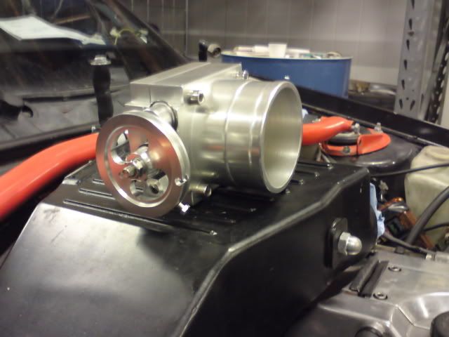

Uusi isompi kaasuläppä:

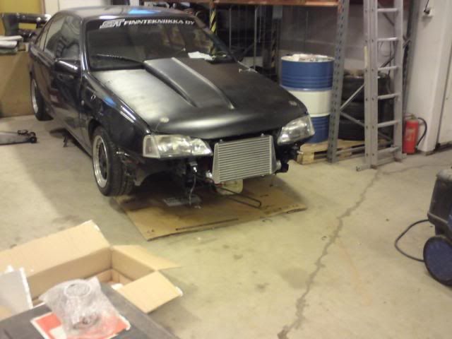

Ja cooleri hollilla:

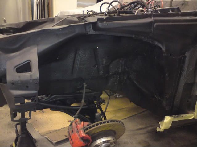

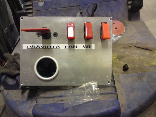

Päivittellään nyt tännekkin, kuvia ei ole miustanut ottaa mut koitetaan muistaa kun seuraavan kerran meen pajalle.
No joo sähköjen kans painittu useampi ilta. Kaikki turhat riisuttu konehuoneesta ja samalla siirretty jäljelle jäävät kaarien tieltä viereisiin tulipellin reikiin että saa vietyä kaariputket etutolppiin.
Jarrutehostin heitetty mäkeen ja abs-osat jotta sain tilaa imusarjalle.
Imusarja on hyväksi :-? suunniteltu,mutta imutorvia odotellaan sorvarilta, laipat löytyy onneksi jo.
Kansi on viety työstöön ja kun se valmistuu niin kone nippuun ja kiinni ja koko keksintö pakosarjan tekoon.
Toki alakerta pitäis koneistaa ennenkuin pakosarjaa voidaan tehdä :D ,kiirehän tässä ei tule.
Ja kaiken muun lomassa pitäisi miettiä koritöitä ja ennenkaikkea väriä :bonk:

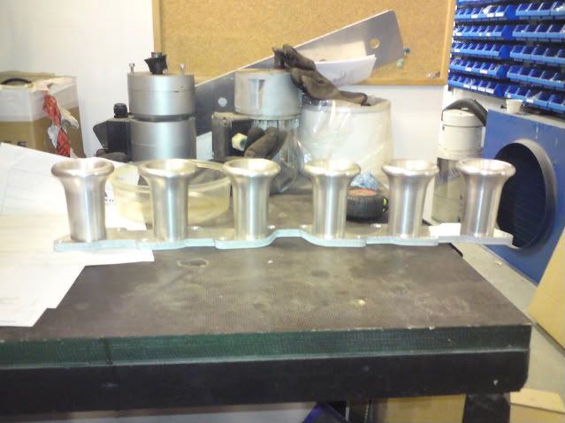

Muutama kuva mitä juuri tehty:

Hyvin näyttää edistyneen. Komiat tötteröt :thumbsup: Sitä on taas asuttu pajalla, mutta eihän se muuten valmistu kuin tekemällä.

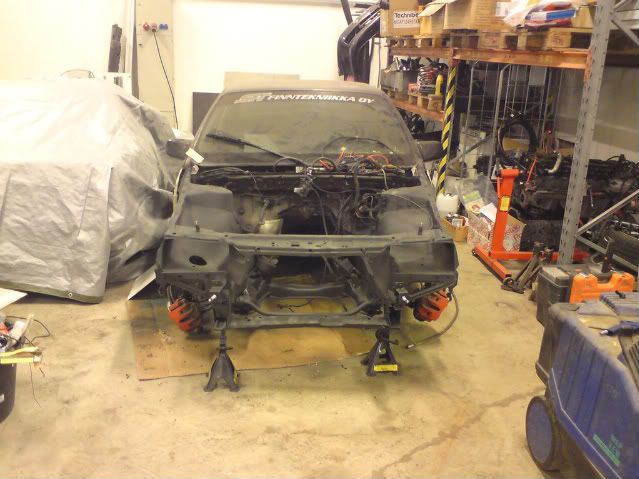

Autoa on nyt tehty yötä päivää ja alkaa jo näyttää valoisalta. :thumbsup:
